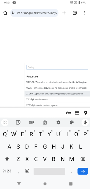

1 godzinę temu, pedro2 napisał:
@WitekRolnik zmiana kierunku użytkowania bydła
1 wejść w spis zwierząt, zaznaczyć wszystkie, które nie mają
2 utwórz dokument dla zaznaczonych?
3👇
Czy inaczej?
Czy inaczej?
U mnie można zaznaczyć max 10 sztuk, gdy wybiorę więcej nie można wygenerować dokumentu

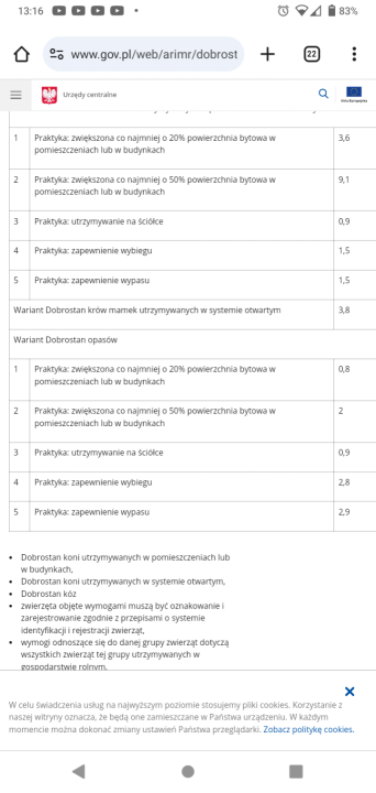

2 godziny temu, WitekRolnik napisał:
@pedro2 Tak dokładnie tak trzeba zrobić jak to opisałeś.
@damianos95 Wiesz dużo zależy od tego na jaki dobrostan składałeś we wniosku, to musisz patrzeć pod swoje gospodarstwo, jak np. pod wypas i późniejsze odsadzenie cieląt to musi być mleczny, a jak na mamki to mięsny itp.
Składałem tylko na utrzymanie na ściółce na uwiezi
Edytowane przez damianos95

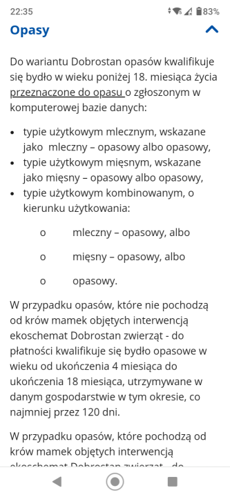

Mi właśnie doradca mówił że dobrostan płacą od 3 miesiąca do 21 miesiąca. Mam 50 procent powierzchni + ściółka +wybieg, liczył ponad  20 tysiąc przy 50 sztukach. W sumie 1500zl za złożenie wniosku skasował ciekawe co z tego bydzie
9 godzin temu, Azor07 napisał:
A to nie jest tak że płacą za sztuki od 4m do 18m ? Ciekawe jak będą liczone i od kiedy np. sztuki które sprzedane były początkiem stycznia ,a 24 m kończyły koniec stycznia i luty . Ja kierunek zmieniłem jakoś w czerwcu .
O ile dobrze się orientuje to tak.  Twoje sztuki będą  liczone od złożenia wniosku (jeżeli były oczywiście na stanie od marca i kwietnia - warunek 120 dni ) do lipca i sierpnia.
Wyliczą ile dni  przebywały sztuki (w wymaganym wieku) w okresie od dnia złożenia wniosku do 15 marca tego roku, a przy następnym wnioskowaniu o tą płatność, ma być liczona od 15 marca do 15 marca następnego roku.

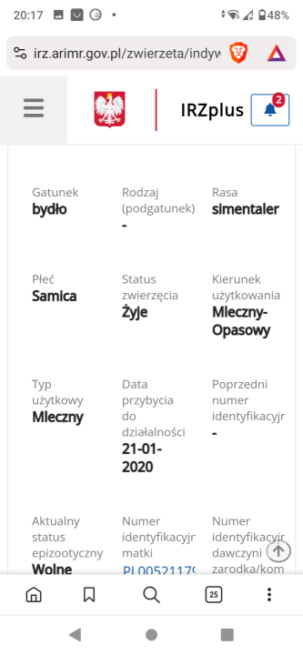

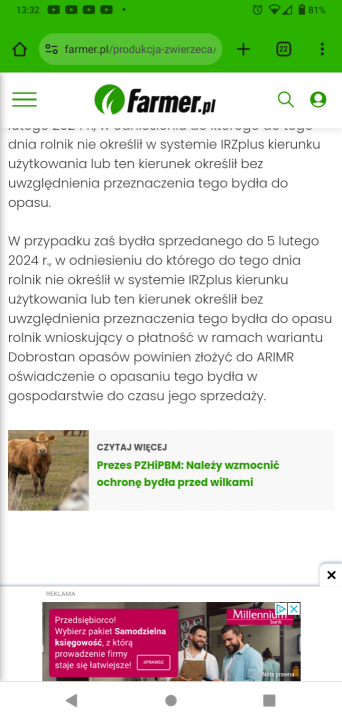

6 godzin temu, damianos95 napisał:
Gdzie sprawdzić to jaki typ bo ja mam tylko mleczny bez opasowego to muszę coś zgłaszać ?
W IRZ   ,można zmienić w IRZ chyba do 6.02. 2024.Może być chyba typ użytkowy mleczny ,a kierunek Mleczno -opasowy ja tak mam przy krowach .
