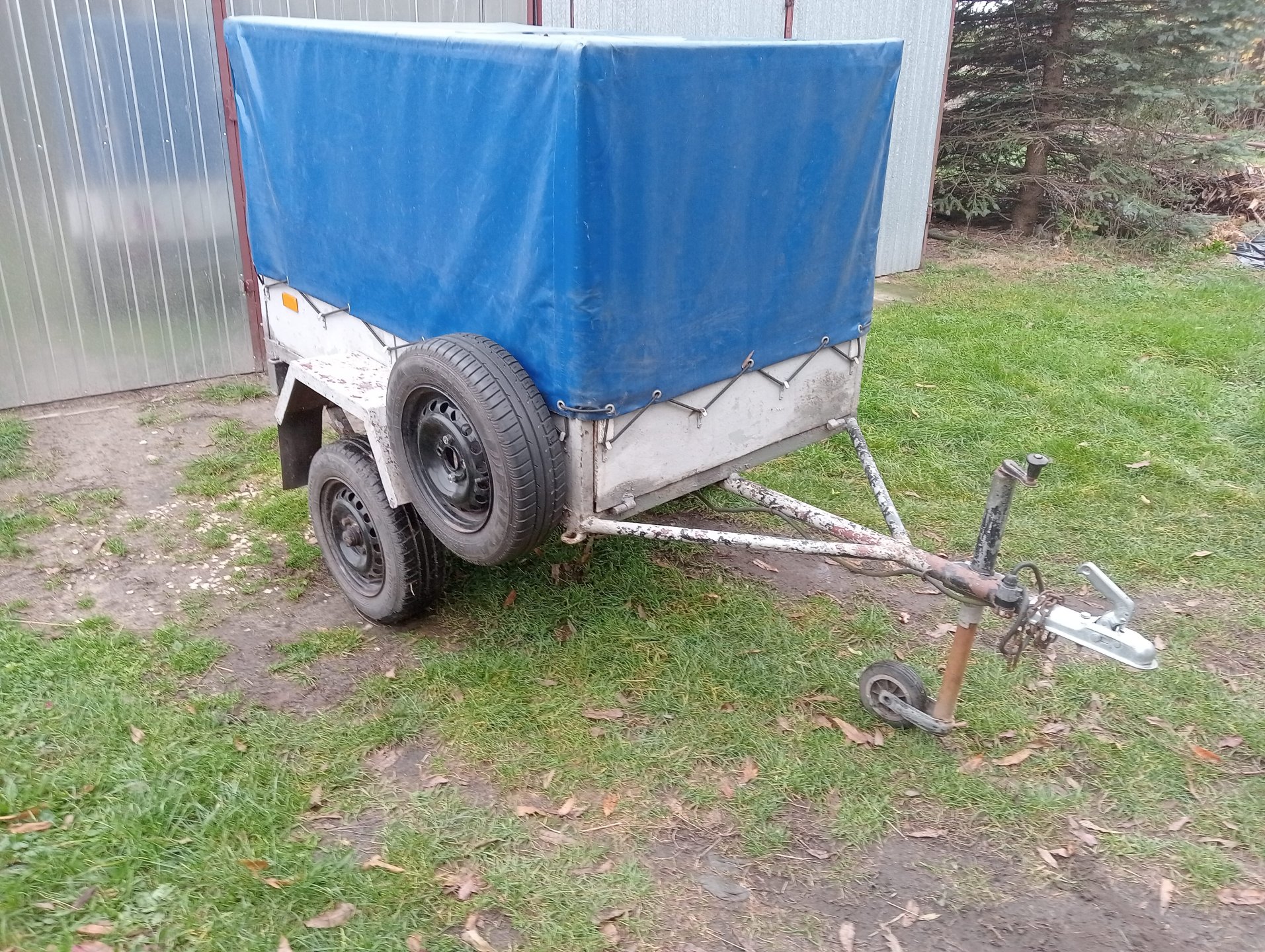

Żadna to promocja za 300.  Na szrot idzie czasem od auta z resowami za 300 wyrwać.
Od byle jakiej osobówki może i tak.
Od dostawczaka po tysiącu się cenią. Zobacz:
https://www.olx.pl/d/oferta/os-tylna-renault-master-os-przyczepka-CID5-IDKudD8.html
https://www.olx.pl/d/oferta/belka-tyl-os-resory-zawieszenie-fiat-ducato-jumper-boxer-CID5-IDVmQT3.html

1 godzinę temu, bratrolnika napisał:
Bez kombinacji się nie obędzie - między kołami w małych dostawczakach jest ze 130 cm - jak skrzynia przyczepki ma 100 - 110 cm szerokości to jest pierwszy problem. Dodatkowo resory są w dość dużej odległości od koła (i dosunąć ich do koła się raczej nie da) a przy przyczepkach resory są najczęściej rozstawione na szerokość skrzyni. Mając taką oś najlepiej jest budować pakę od "zera"...
Zgadza się, lepiej zbudować coś od podstaw, niż żenić jedno z drugim
Parę miesięcy do tyłu miałem okazję adaptować do przyczepki oś z resorami od Ducato, jakoś się udało, ale gdybym robił to dla siebie to wykonalnym całość od nowa
Tak samo sprawa miała się z przeróbkami rozrzutników na wywrotki, łatwiej zbudować od podstaw niż przerabiać rozrzutnik
