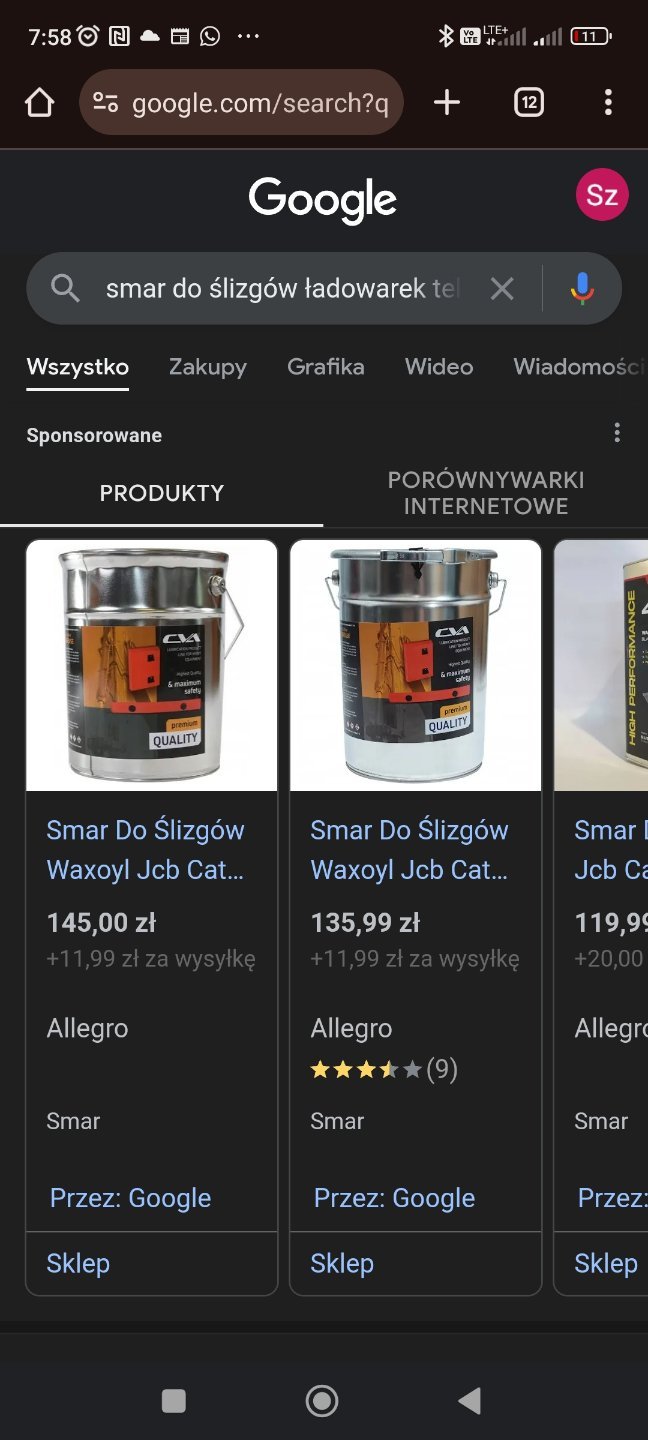

A w jakim stanie prowadnice? Ja u siebie jak nasmaruje ślizgi to opadają bez problemu, ale na sucho potrafią się zacinać
