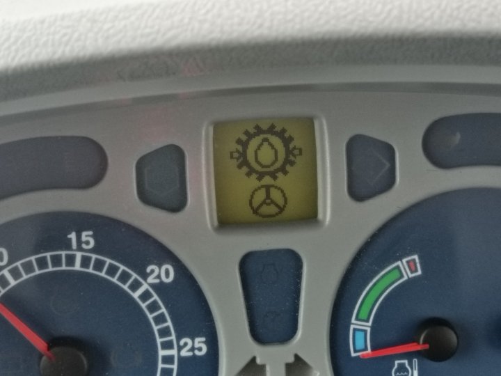

Witam jak ciągnik stoi przy minusowych temperaturach to wyskakuje mi taki błąd i nie mogę ruszyć kierownicą dopiero muszę go zgasić i zapalić i dopiero tak za czwartym razem zacznie chodzić jak jest temperatura dodatnia jest ok
Gdzie szukać przyczyny?

Przyczyn może być wiele, słaba pompa i słabo zasysa olej jakąś nie szczelność ja mam podobnie w Deutz-Fahr jak pochodzi chwilę dłuższą to działa a na szybko nie. Nie wiem czy warto grzebać a olej kiedy zmieniałeś bo to nieraz wystarczy i filtry problem ginie.

sprawdź olej bo wspomaganie zasilane jest olejem ze skrzyni oraz po odpaleniu poczekaj z minutę dwie niech się trochę zagrzeje tak już jest a nie od razu ogień to nie ruski

 Oleju jest max . Czyli jak piszczy błąd to go nie gasić tylko niech chodzi?

Nie powinno mieć. Może za gęsty olej, i wywala jakiś błąd.??

u mnie w fendzie 410 też jak jest zimno wyskakuje błąd ze wspomaganiem, jest to związane ze zbyt małym przepływem oleju do układu kierowniczego, u mnie błąd nie zapala się samoczynnie po odpaleniu tylko jak ruszę kierownicą albo podniosę tura, rozwiązanie jest proste, po odpaleniu nie ruszać ciągnika, niech się olej rozgrzeje, jak koledzy piszę to nie władymirec czy c360

a jaki olej wlał poprzedni właściciel? Może taki co nie specjalnie pracuje w niskich temperaturach?
