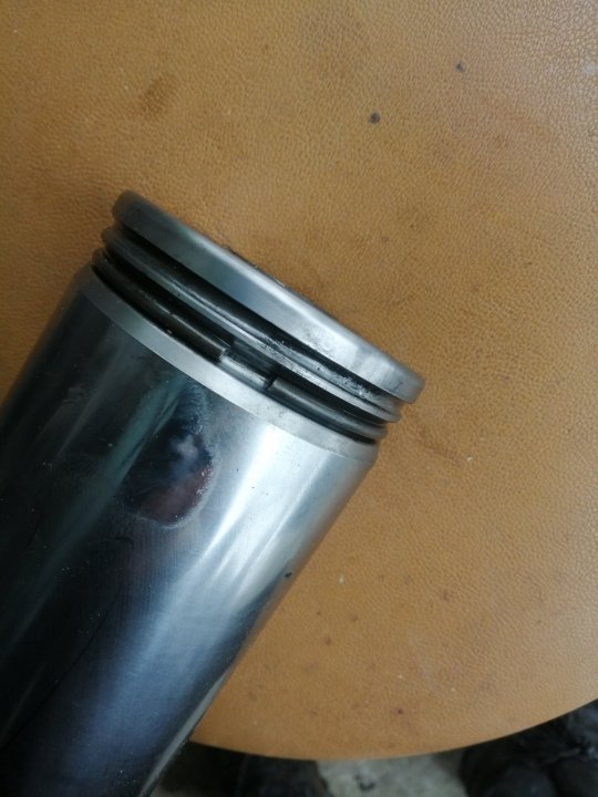

Witam,

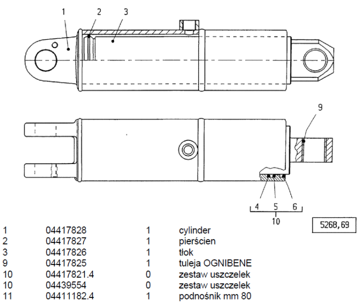

Potrzebuję wymienić uszczelnienie siłownika podnośnika (nr 6) w Agrotron 95.
Siłownik zdjęty, schemat mam, uszczelnienia w koszyku, tylko jak wyjąć tłoczysko?
Czy może po podciągnięciu tłoczyska do max pozycji wystarczy przez zasilanie "wcisnąć" pierścień?

Dokładnie tak trzeba zrobić. Możesz też próbować wydłubać zgarniacz od góry, czasami się udaje.

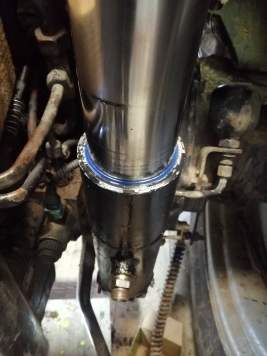

przesq    2
Uszczelnienia zmienione. Nic nie ściskamy, tylko przepychamy zabezpieczenie poprzez podtrzymywanie płaskim śrubokrętem oraz obracanie tłokiem, tak aby wpadło do tego głębszego kanału.
Przy zakładaniu analogicznie, tak aby zabezpieczenie wróciło na swoje miejsce.
