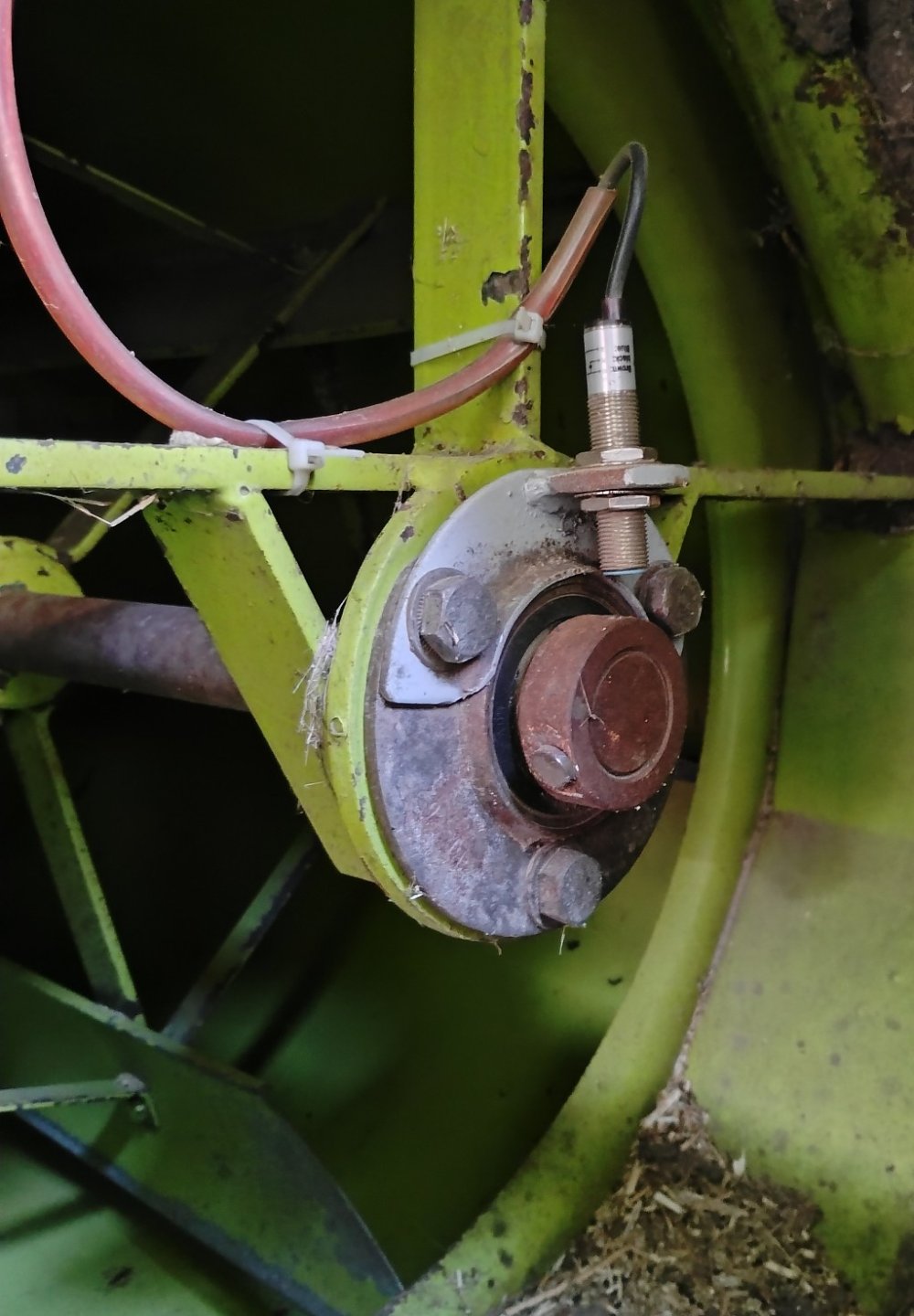

Poleci ktoś mechanika ewentualnie elektryka do omawianego kombajnu.
Problem polega na tym, że nie pokazuje nic na zegarach: ani obrotów młocarni, ani obrotów wentylatora.
Wymienione czujniki obrotów na wentylatorze oraz ten na podajniku kłosowym.
Wszelkie sugestie mile widziane.
Tak wszystkie bezpieczniki są OK.

Jasne, że jest, po lewej stronie, przecież musisz wiedzieć jakie są obroty młocarni.
Czujniki awaryjnosci to jedno a czujniki prędkości młocarni , wialni i wałka ataku skrzyni to drugie , które to  są pokazywane na obrotomierzu po przełączeniu stosownym przełącznikiem .
Edytowane przez andrzej78
Dokładnie TAK. Czujniki awaryjnozci działają. Problem Jest ze wskazaniem prędkości obrotowej,,wialni"  " młocarni "
Ten licznik z prawej strony nic nie wskazuję jedyne ten przy kierownicy pokazuję prędkość.
Ma też hektarometr, nic nie pokazywał tylko świecił, popodlanczalem czujniki te na sprężynach podnoszenia hedera i teraz pokazuje 0. Jakiś sukces. Ale myślę że któryś nie działa bo nic nie przyrasta.
A przełącznik klawiszowy 3 pozycyjny  jest sprawny ( chyba ostatni na panelu bocznym ).to on zmienia funkcje jakie pokazuje obrotomierz przy kierownicy.
Czyli pokazuje obroty mlocarni i wialni? Czy prędkość jazdy? tak jak pisze kolega, przełącz przełącznik trzypozycyjny, za jego pomoca przełączasz obroty młocarni, wialni i predkosc jazdy.
Gdyby usterka była niemożliwa do usunięcia , proponuję zamontowanie elektronicznego obrotomierza  - zestaw za kilkadziesiąt zł. Tu akurat nieco starsza wersja wialni,bez fabrycznego pomiaru prędkości.
