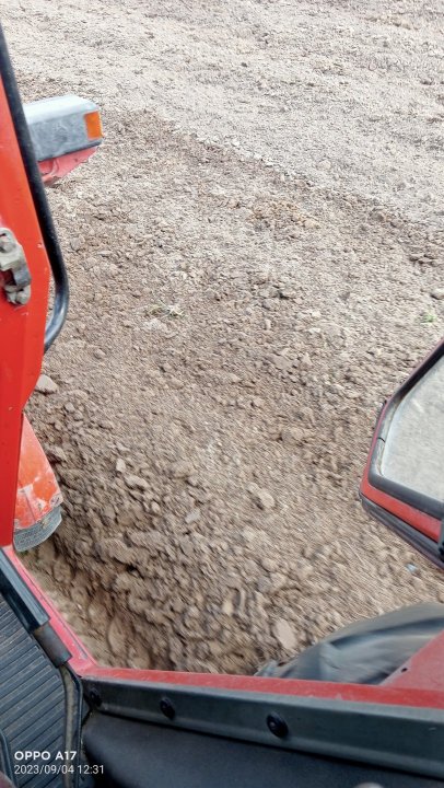

Tutaj gości miał ten sam problem: https://www.youtube.com/watch?v=Z9j6I5_6eJ0
Nie radzę się ratować prędkością czy przedłużaniem odkładni bo to tylko pozorne rozwiązanie. Jeszcze sprawdź czy przód masz na równej głębokości jak tył. Najlepiej przerobić podobnie jak na filmie, lub kupić normlany pług. Ewentualnie  można zmienić rozstaw prawego koła, lub nawet założyć węższe niż z lewej, skoro to zagonówka.
Pługa nie reguluje się odciągami, ma być luźno!
Szerokość 1 korpusu się mierzy się na pługu między płozą a dłutem następnej skiby. W bruździe za dużo nie zmierzysz, bo ziemia się osypuje, a bez kroju to już kompletnie.
8 godzin temu, szybkirychu12 napisał:
To chyba ten co mówi @bergman31, albo coś bardzo podobnego. Jutro najwyżej wstawię fotki bo teraz już ciemno, ale jak wygóglowałem grudziąca to coś podobnego. Problem polega głownie chyba na tym, że pierwsza odkładnica jest za daleko od prawej opony i przez to pierwsza skiba bierze za dużo ziemi, opona gniecie sporo i przez to nie dorzuca tak daleko. Tak jak mówi @raven18 opona dużo gniecie, no ale jakby cały pług był bardziej do prawej strony to powinny wszystko być git.
Jeśli pierwsza Skiba będzie bliżej poprzedniego przejazdu to będzie jeszcze gorzej
Problemem tu nie jest to że pług ma za małą szerokość  pierwszej skiby , tylko to że te odciągi w ciągniku  są pływające  , i choć  się  wydaje że  powinno iść wszystko dobrze  , to po wbiciu pługa w ziemię ściąga go w lewą stronę. Już odemnie kolega chciał pożyczyć pług do starego john derra z odciagami w ciagniku też pływającymi , i była identyczna sytuacja .
O problemie z regulacją punktu ciągu i uciekaniem pługa właściciel nic nie wspomina.
Jak nie ma jakiś wybitnych mozajek na polu czy przechyłów, to jak pług jest w ziemi to odciągów mogłoby nie być.
Jak ucieka to poprostu trzeba wyregulować punkt ciągu.

Jak teren jest pofalowany i do tego w jednym miejscu piach w drugim mozaika rędzina z kamieniami i do tego stary pług to można zapomnieć o ładnej orce na piachu wchodzi po ramę wypoziomowany a na górce skrzybie po wierzchu i jak nie puści się trochę pierwszego korpusa to się nie zgłebi bo jest za leki. Na piachu jedziesz do 10km /h a na glinie pod górke kopiesz się 3 skibami i bierze ciągnik na dęba 75 koni i potrafi go zdusić. Pewnie te nowe pługi lepiej orzą ale ceny mają kosmiczne
