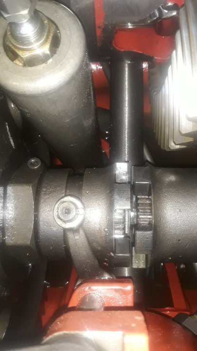

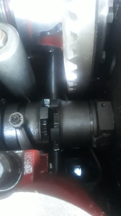

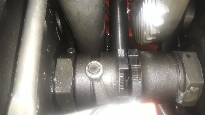

Witam
Co  mam odkręcić  żeby wyszła zwolnica
Są tam takie śruby inbusowe przechodzą przez tą na pętlę
Blokadę też czeba zdemontować ?
Czy tą duża nakrętek też trzeba wykręcić?
Czy te duże  koła zębate nie spadną?

Jan34    31
16 minut temu, andrzejandrzej20 napisał:
Czy tą duża nakrętek też trzeba wykręcić?   tak
Udostępnij ten post
Link to postu
Udostępnij na innych stronach
macherr    4
koło duże nie spadnie bo gdzie?  zatrzyma się na dole skrzyni wyciągasz półoś a nie zwolnice zwolnica to właśnie to duże koło
