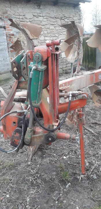

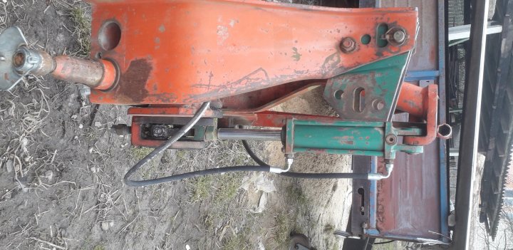

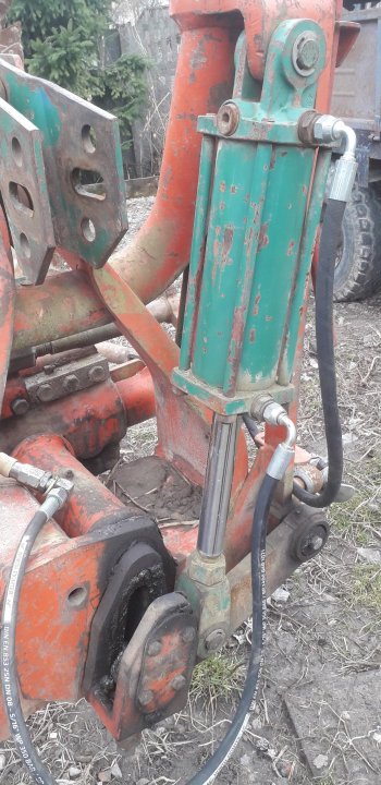

Czy może mi ktoś wyjaśnić parę rzeczy z tym związanych, bo miałem przyjemność orać, ale nie miałem przyjemności ustawiać pługa. Coś nie coś o tym wiem, ale różne źródła różnie podają o różnych regulacjach. Do czego właściwie służy i czym jest regulacja szerokości pierwszej skiby? W Agromechanice napisali, że dostosowuje się ją do rozstawu tylnych kół ciągnika. W RPT piszą, że: "...regulacji pirwszej skiby dokonujemy w drugim przejeździe. Pierwszy korpus powinien nieco nadkładać, aby wyrównać powierzchnię z poprzednim przejazdem". Piszą też, że ma to związek ze ściaganiem pługa, albo, że ma to wpływ na równomierną szerokość pozostałych skib. W starszych pługach zagonowych ramowych zawieszanych mamy w stojaku oś wykorbioną, która podobno służy do regulacji właśnie pierwszej skiby a zarazem punktu pociągowego (w obracalnych jednobelkowych te ustawienia dokonuje się razem lub oddzielnie śrubą rzymską albo siłownikiem). Ale przecież za pomocą tej os wykorbionej za pomocą korbki nie zmieniamy w rzeczywistości szerokości tylko pierszej skiby, ale wszystkich jednocześnie zmieniając przy tym jakby kąt natarcia lemiszy. I inne źródłą podają, że zmiana tej szerokości powinna być następstwem zmiany głebokości orki tak, aby był zachowany jednakowy stosunek szer. do gł. korpusu. Im głebiej tym szerzej i na odwrót. Na zimę znowu lepiej zostawić glebę w ostrej skibie (wysztorcowaną), czyli głęboko i wąsko. Zupełnie innym zagadnieniem jest regulacja szerokości roboczej pługa, która w starszych pługach nie występuje. Może być mech. skokowa albo hydrauliczna płynna i co ciekawe zmiana tej szerokości nie zmienia kąta natarcia lemiesza. Bodajże chodzi o zasadę czworoboku przegubowego. Jeszcze innym zagadnieniem jest zmiana szerokości orki poprzez odejmowanie i dokładanie korpusów. Belka w takim przypadku musi mieć budowę kołnierzową, czy jak kto woli teleskopową, aby po odjęciu od tyłu korpusu nie wystawałą "pusta" belka. W Agromechanice jeszcze bardziej motają, bo piszą, że ustawia się szerokość orki przy pomcy dwóch regulacjI
-poprzecznej, czyli ustawienia szer. pierszej skiby
-podłużnej, czyli ustawienia pługa po takim kątem, aby uzyskać nominalną szerokość pługa i optymalny nacisk płozu na ściankę bruzdową
Po pierwsze jak może być coś takiego jak podłużna reg. szer. orki? A potem piszą, że pożadana jest też możliwość regulacji szerokości orki. To już mamy jakieś trzy regulacje szerokści orki. I jak tu się nie zgubić?
I jak to jest jest z tą regulacją głębokości w nowszych pługach obracalnych? Bo piszą, że ustawiamy za pomocą kółka kopiującego, a to jakaś bzdura, bo obecnie stosuje się regulację siłową a nie kółko, chyba, że pług przyczepiany, ale te zostawmy, bo jeszcze większy mętlik będzie. Regulacja siłowa czy pozyzycyjna wyklucza kółko kopiujące na pewno, a jak ktoś chce pracować za pomocą regulacji kopiującej (kółka) to musi ustawić podnośnik na dociążąnie (regulację ciśnieniową), czyli podnoszenie pod mocno zmniejszonym ciśnieniem tak aby nie dało rady podnieść pługa od ziemi (wiadomo wtedy tracimy dociążanie tylnej osi masą pługa). Jeszcze inną regulacją jest w nowszych pługach przesuwanie wzdłużne pługa tak, aby wychylić pierwszy koprus poza rozstaw kół ciągnika i wtedy obydwa koła jadą po caliźnia. Co to daje tylko praktycznie? O poziomowaniu nie wspominam, bo jest dla mnie zrozumiałe, ale prosiłbyłbym Was o jakieś uporządkowanie tego, ewentualne poprawienie i wyjaśnienie co kiedy w jakich pługach (z wyjątkiem przyczepianych) i w jaki sposób oraz po co. Chodzi mnie głównie o pługi zawieszane zagonowe (starego typu bez reg. szer. rob.) oraz jednobelkowe obracalne zawieszane.
Kverneland Optima V
MTZ 82 & Huard Tr65 i New Holland TM115 & kverneland
