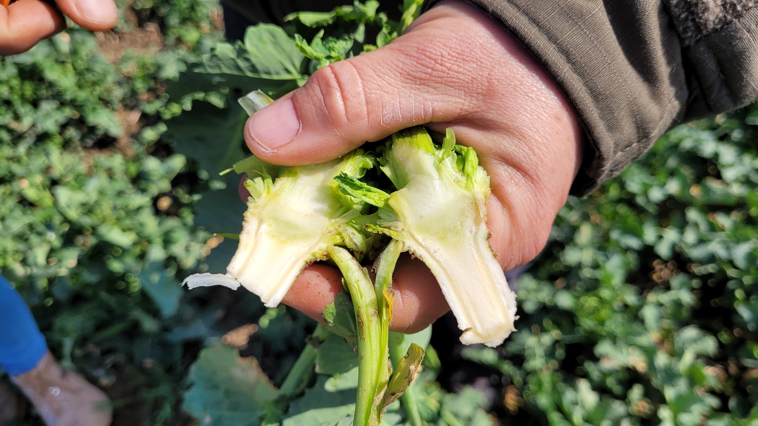

wczoraj byłem 2 razy na polu. Najpierw z kolegą odnośnie nawożenia mikro, a ok 2h później nagrywaliśmy filmik, o 12 nie było widać efektu -6, a później już łodygi i liście dużo bardziej pokręcone.

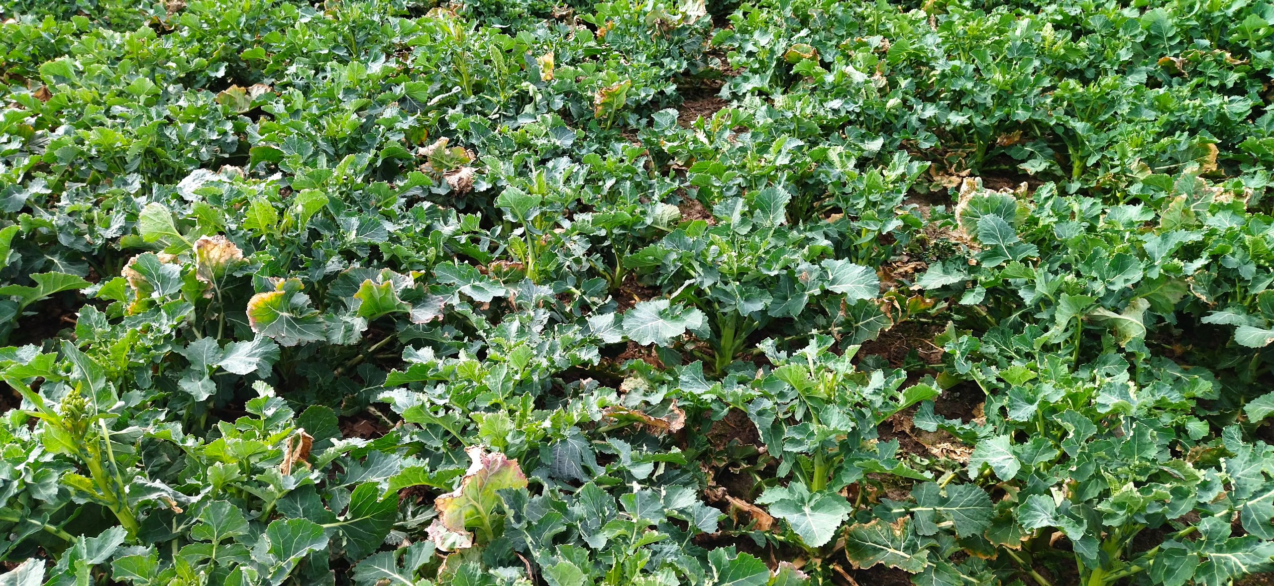

U mnie np Kws tak wygląda. Wczoraj -6 dziś noc na plusie. Pęknięć od mrozu nie widać.  Jeszcze bez regulacji ale myślę czy jutro nie zrobić toprexem. Przymroze nadają gdzieś z niedzieli na poniedziałek. Jak nie będzie warunków to pójdzie Tilmor po świętach. Umberto i PT 303 jeszcze nie wyrosły aż tak.

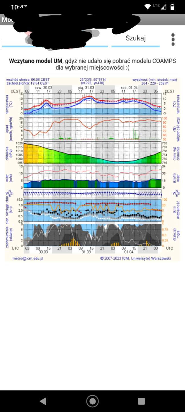

Patrząc na długoterminową pogodę zapowiadane są od niedzieli 3 noce z przymrozkami, także jakiekolwiek zabiegi robimy dopiero po świętach, tak jak w ubiegłym

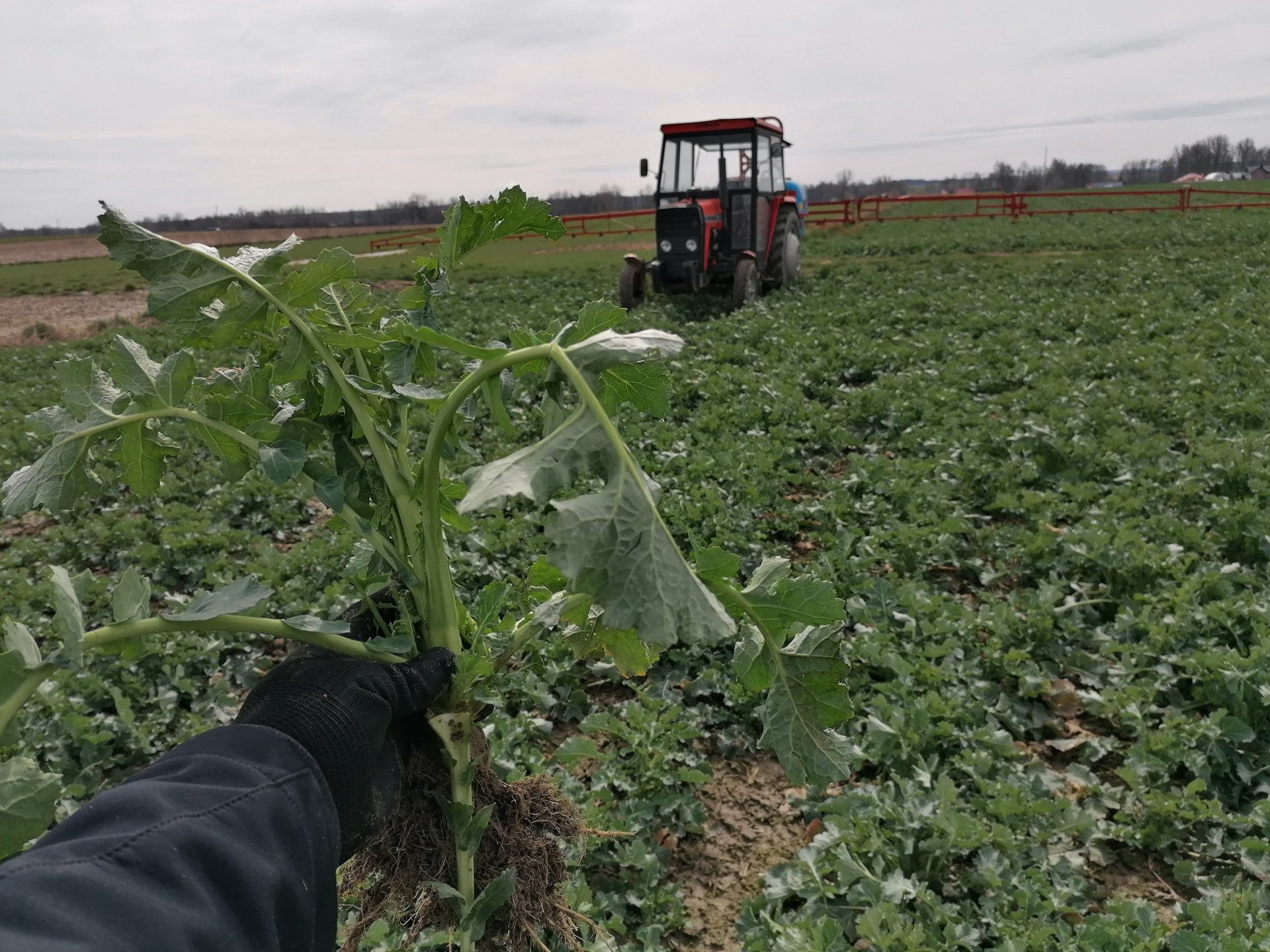

Dzisiaj wykonany zabieg  w godz 11-13, lekko przebijało słonce, prognozowany deszcz z piorunami 17:30, poszedł  Caryx+Orius 0.6+0.6, Mangan 1L/ha, Molibden 0.5L/ha, Cynk 0.6L/ha. Bor 1.2L/ha. Mikroelementy  firmy Mikrovit, siarczan magnezu 4% , Kwasek cytrynowy 160g/100L cieczy, pH=6.0
Wysokość roślin 10-13cm. Zabieg na chowacz wykonany tydzień temu środkiem Inazuma. Po zabiegu brak nowych nalotów.
Ostatnia noc +5*C, poprzednia noc -0.8*C. Prognozowane najbliższe przymrozki noc niedziela/poniedz -3*C.

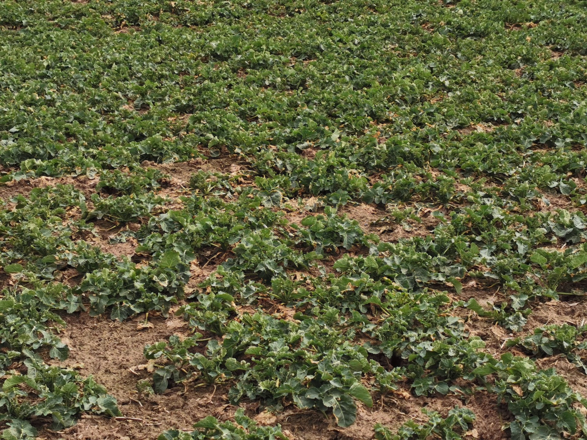

      Witam, mam posiany Rzepak na działce która była 2 lata temu scalana. Z mojej wiedzy na kawałku gdzie nie rośnie rzepak były wywożone odpady z oczyszczalni a ph przed wapnowaniem wynosiło 4,5. Macie jakieś pomysły co zrobić z tymi pustymi placami? Co zasiać żeby ziemia nie była goła do zasiewów zboża?
