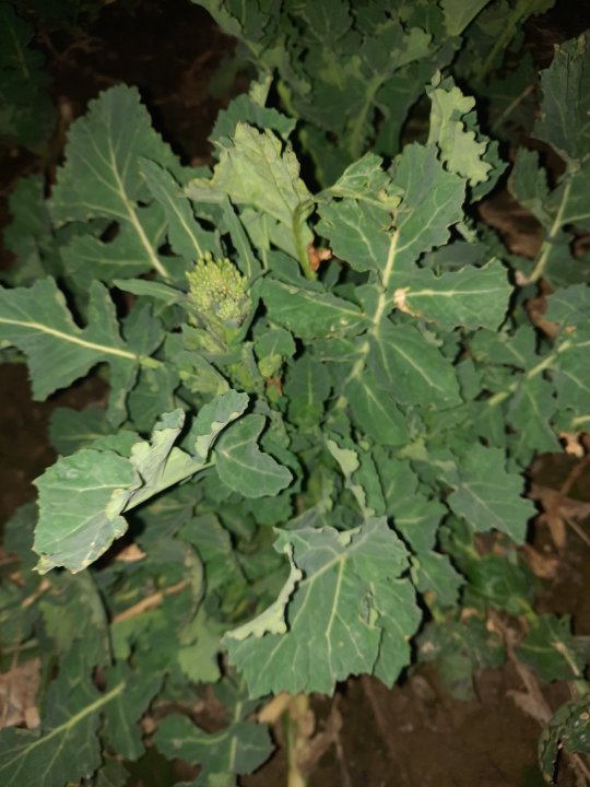

Panowie a co myślicie o nadchodzących przymrozkach nawet -5 w nocy. Czy zaszkodzi rzepakowi mój ma sporo pąków na wierzchu?
Nie zaszkodzi jak go nie skracałes

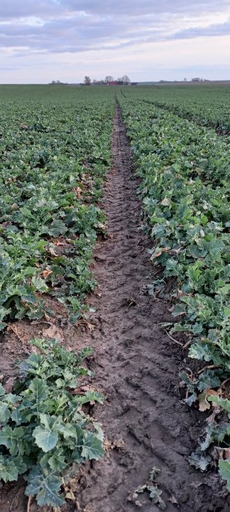

3 godziny temu, mysza103 napisał:
Muszę uaktualnić to co wczoraj napisałem. Zdjęcie zrobione z godzinę temu. Taki rozstrzał jest jak na zdjęciu między większymi sztukami a tymi małymi, na tej działce siew swoim rzepakiem , na innej działce gdzie rzepak siany kwalifikatem deko mniejszy , łapie się w granicach 5- 15 cm. Wszystko nawożone mocznikiem w 1 dawce (150 kgN/ ha)
Cos ten mocznik chyba słabo działa jak on za chwilę zakwitnie .
Tu już regulacja nic nie da.
Czy ty tam widzisz gdzieś brak azotu na tym rzepaku ? jak by tak było to by był blado zielony cieniutki , i co najważniejsze tylko pęd główny by był na takim rzepaku , bo nie traciłby wigoru na pędy boczne , a tutaj na środkowym zdjęciu widać że od samego korzenia jest full pędów bocznych , które zresztą już puszczają znowu następne pędy , to skoro twierdzisz że tak wygląda rzepak który jest głodny azotu , no to przepraszam , ale zmieńmy temat , na taki o którym wiesz coś więcej😉
