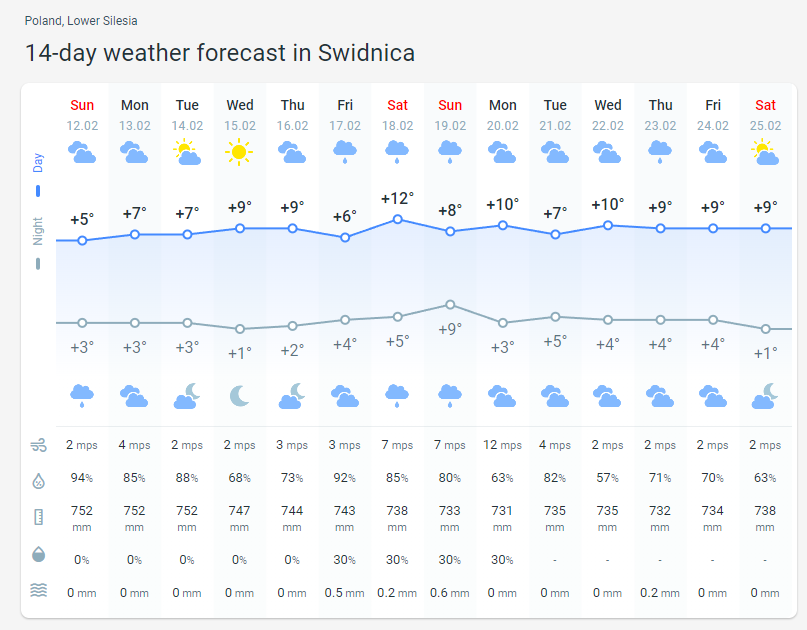

rok temu dzieliłem, co prawda rsm32 ale 2 marca dałem 120kg, a 15 marca 60kg.
Teraz jak patrze na pogodę to koło 20 lutego dam 120kg i koło 15-20 marca koło 60kg
Ja tylko czekam jak będę mógł wjechać i lecę z saletrosanem i siarczanem amonu
