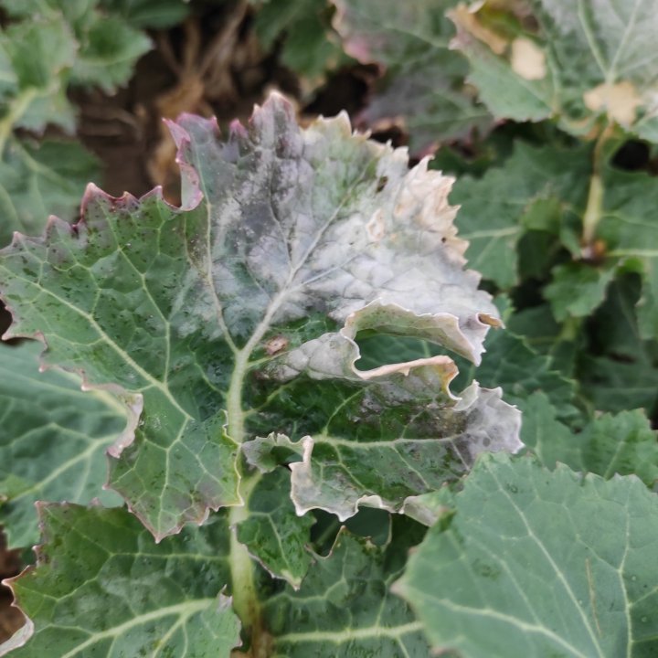

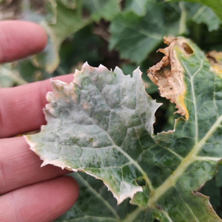

10 godzin temu, ŻakowskiSławomir napisał:
sam tebu? Już od grzyba? Nie za wcześnie? :D
To wczesna odmiana jest i juz ma pąki choć nierówny jest. I trochę czuć z suchych liści zapach. Później zamierzam dać na łuszczycę stlubiluryne ewentualnie coś pomiędzy w jakiejś okrojonej dawce ale mam nadzieję że nie będzie trzeba

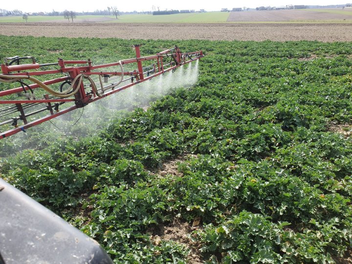

1 godzinę temu, cichy30 napisał:
Poszło
Ale piękną pogodę macie, w Wielkopolsce dzisiaj co prawda zimno nie jest, ale wieje i przelotne opady.
