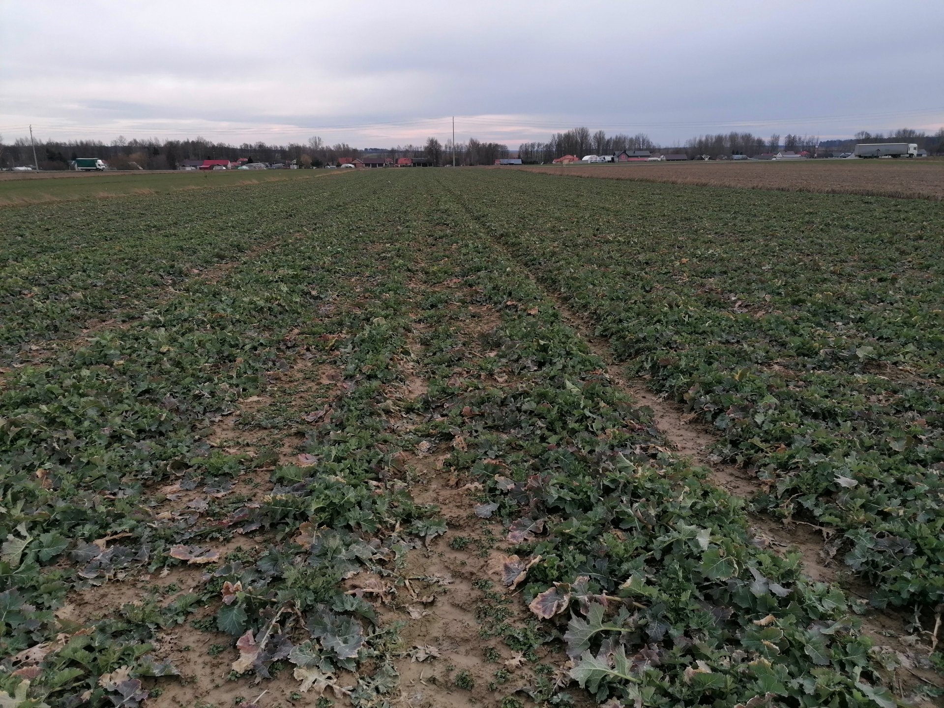

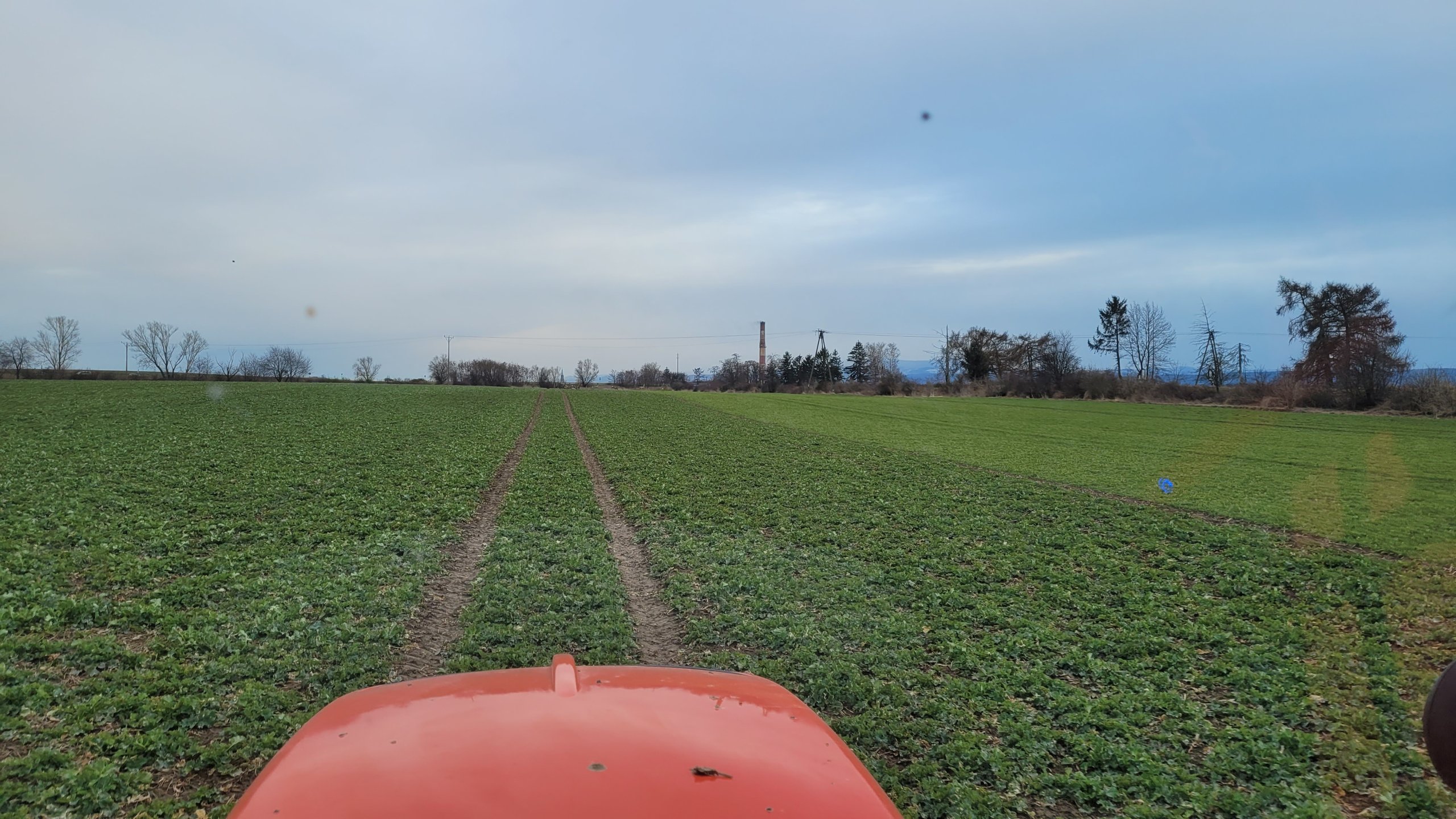

Mój rzepak nie jest przepalony nawozem, tylko ma tak po zimie. Nawóz dostał dopiero kilka dni temu.

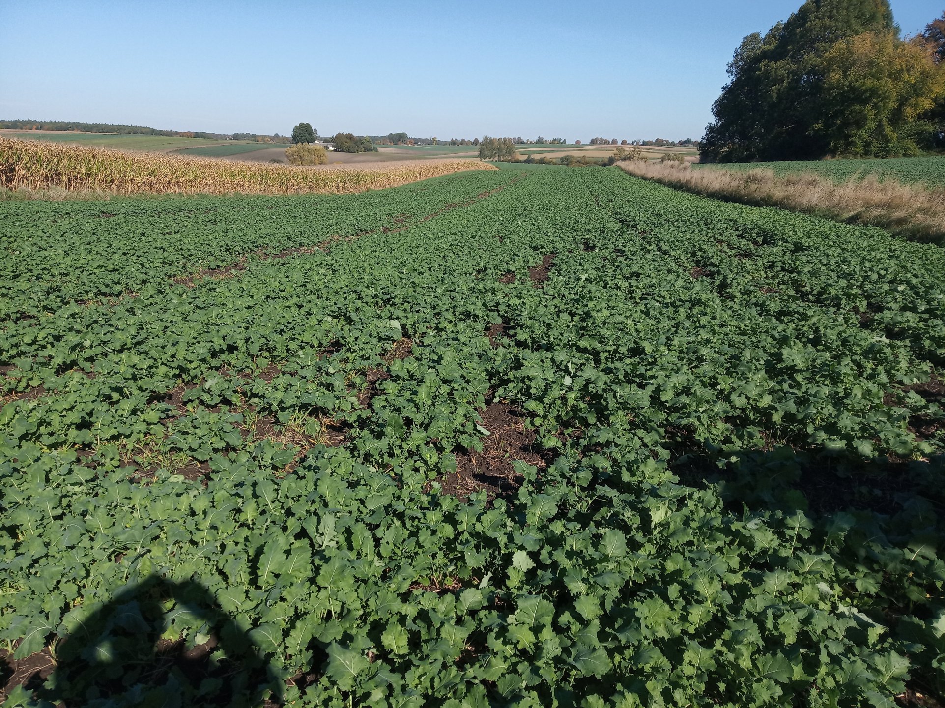

Tak rzepak wyglądał na jesieni u mnie. Zdjęcia z drugiego kawałka. Ten z dziś niczym się nie różnił poza wielkością bo był mniejszy.

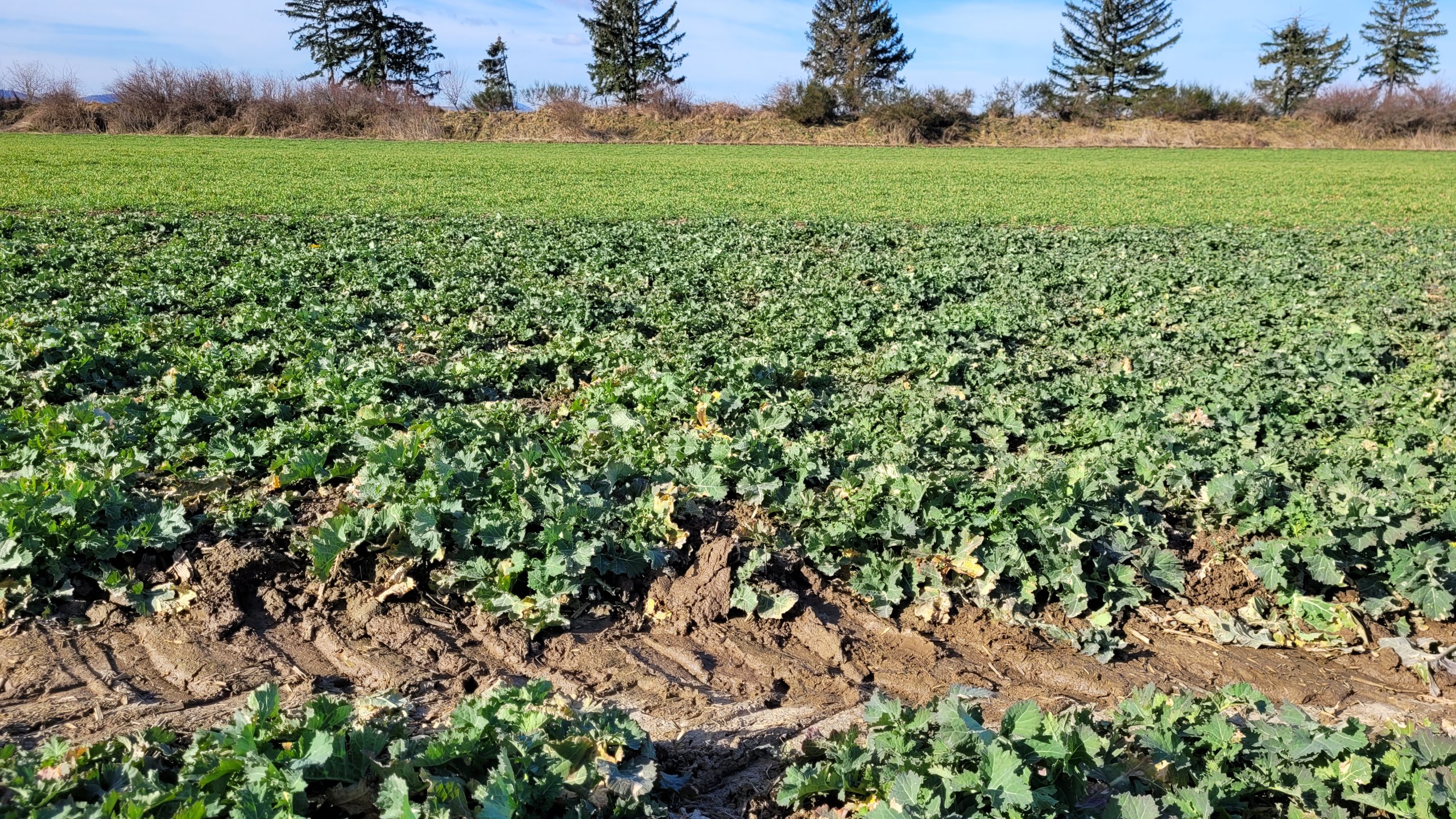

Niema co płakać, to moja pierwsza dawka na raz w rsm, człowiek uczy się na błędach 😃 ludzie mówi że popalił, ale swoje oddał co trzeba.
Chodź nie powiem ze przy takim poparzeniu mogła być różnica.

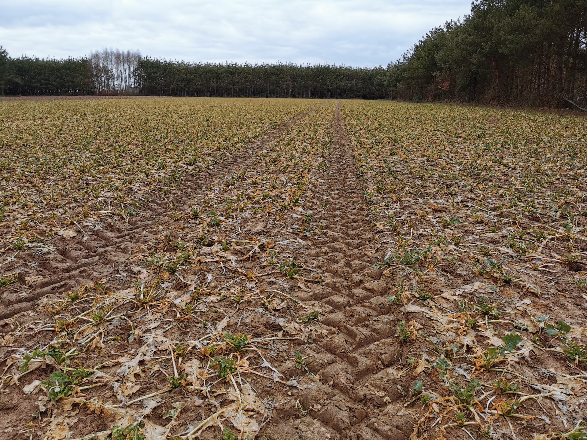

U mnie po granuli tak to wygląda. Zdjęcie z przed 2 dni. Końcem lutego dostał 160kg kizerytu, a 1 marca 300kg zaksanu. Jesienią 300kg polifoski 6. RSM raz tylko stosowałem, też były przypalenia i teraz tylko granula.

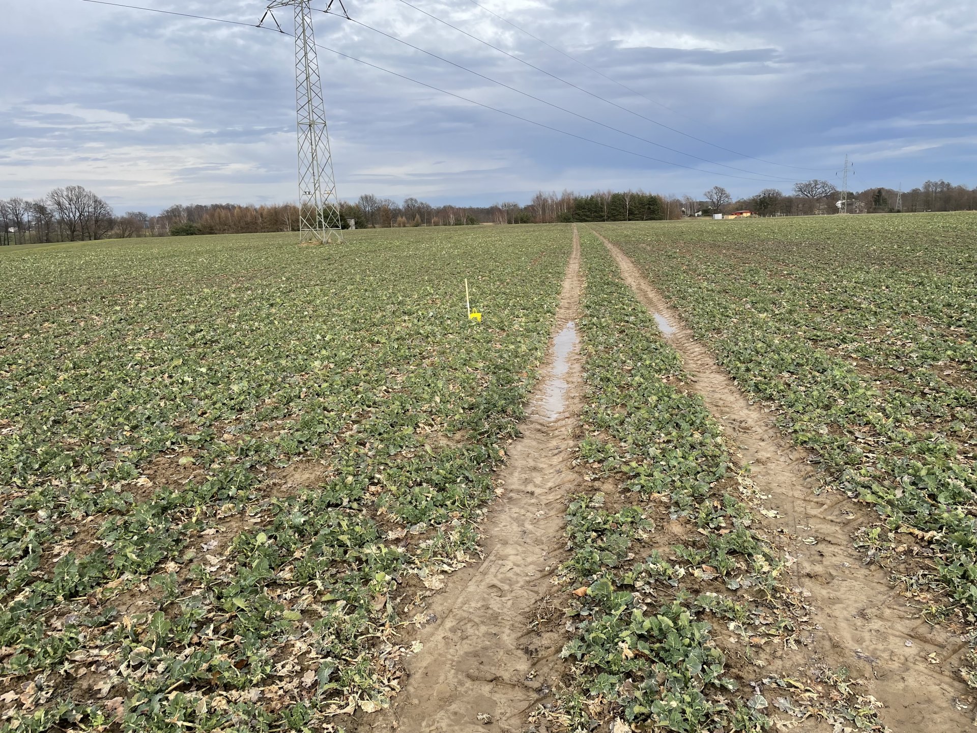

U mnie tylko te liście co na ziemi co leżały to dostały najbardziej a tak to tylko trochę jest . I opryskiwaczem za 2tys mniej popaliłem jak Kula 😅
Na środku postawiłeś żółte nacznie przecież to się mija z celem i jeszcze na kijku.
