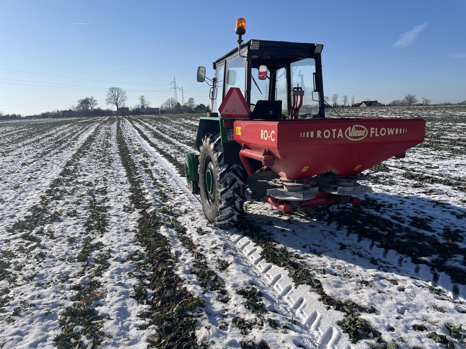

Tak ja od razu będę wjeżdżał . 200kg Korn Kali w lutym potem Saletra i od razu mocznik i po nawożeniu .
Ja po 100 kg Korn Kali myślę wjechać za tydzień jak się ziemia trochę zmrozi , żeby się błoto nie rwało , a na wiosnę siarczan magnezu 200kg , lub kizeryt 150 kg , i potem azot w rsm

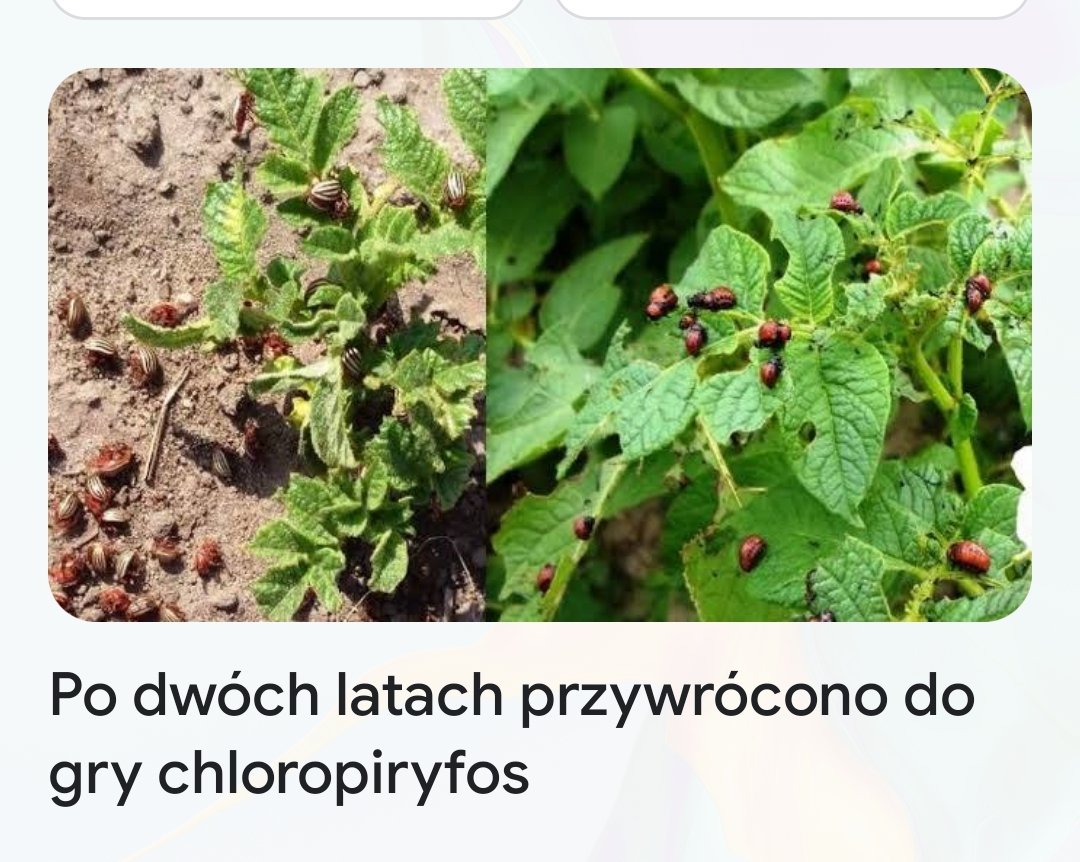

Co nie pyłko, może doradzę 😅
Niektóre stany u Amerykanów
