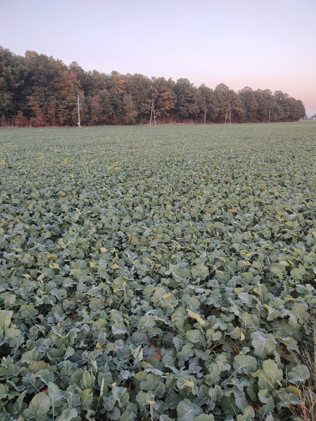

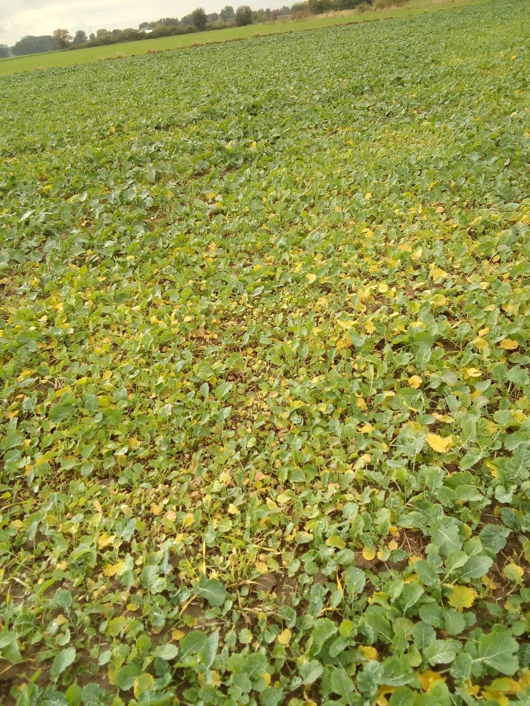

A na 1 klasie nie przebarwi się? Kto nie dał azotu (nie licząc tego z NPK) to i na 1 klasie ma już tęczę w rzepaku.

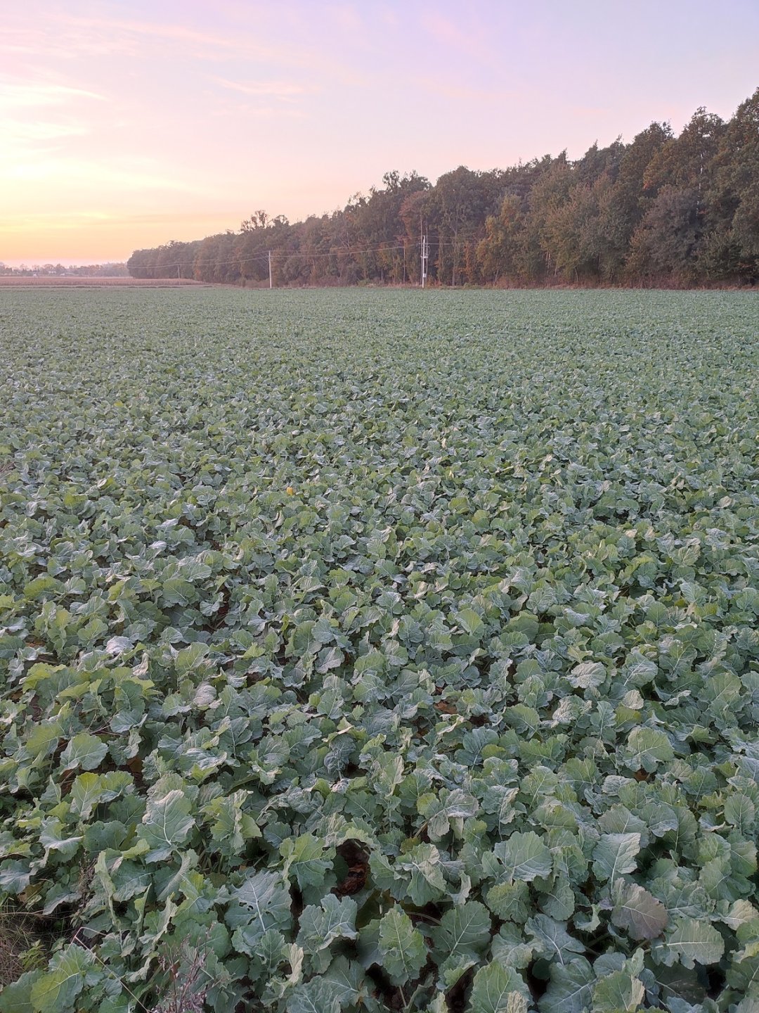

Pisałem tu już to kilka dni temu , u mnie siany 25 sierpień już zaczyna się przebarwiać (dane 3kg/N w NPK, +20N  z doglebówką )teraz pojechałem trochę jeszcze dolistnie , a u gościa siałem 5-7 września , azotu podał 20 kg w NPK i nic więcej , na tą chwilę rzepak ma fajny zero objawów niedoboru.

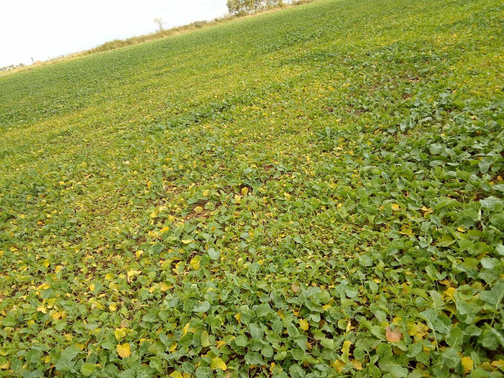

A pod korzeń co dałeś ? Nie wiem sam czy siać czy nie bo niby trochę już liście mu od dołu żółkną. Dostał 2 tyg temu po 10 kg N na ha w moczniku (stężenie 10 %) razem z mikro ale nie wiem czy do zimy mu starczy. Pod korzeń dostał 250 kg polifoski 6.

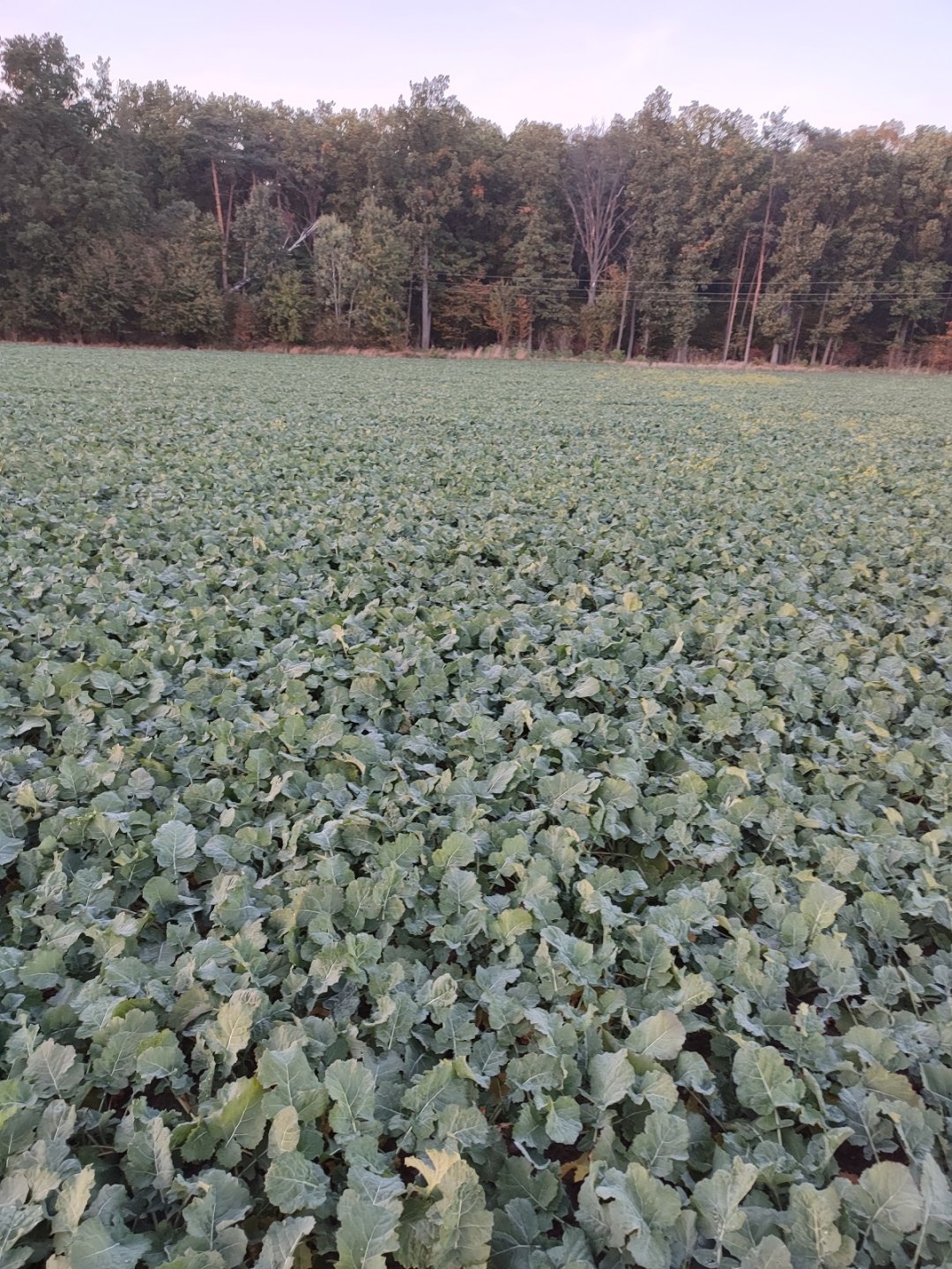

Siałem 20 sierpnia i rzepak jest zielony, skracany tebu + mepikwat w fazie 3-4liści, w tym momencie 9-11 liści i brak przebarwień a storzek jest przy gruncie. Dawałem 50kg N jedynie w 3 opryskach mocznikiem + mikro w formie chelatów. Gleba klasa 4B
Edytowane przez Ziel

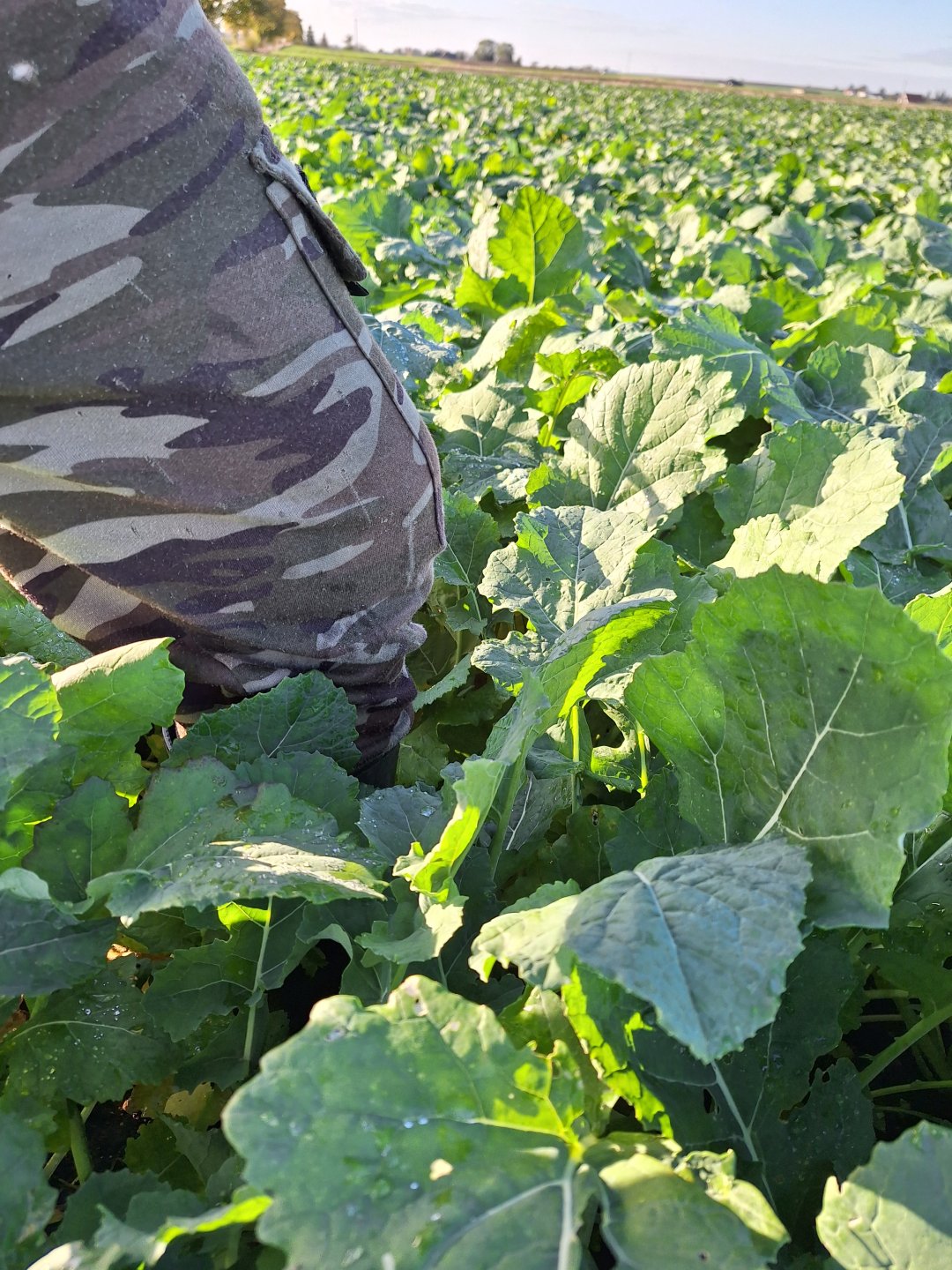

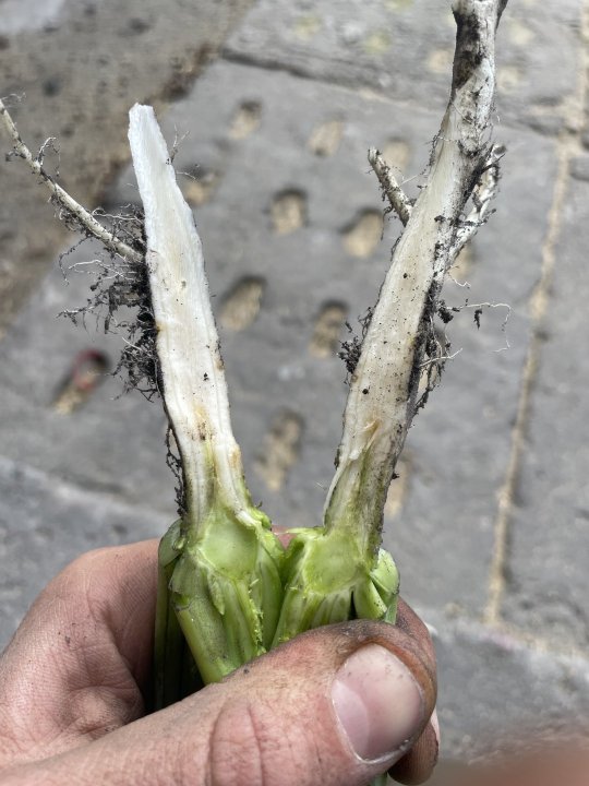

Dzisiaj weszłem do sąsiada , siał dobry tydzień przedemną , czyli coś koło 15- 18 sierpień,  jedno co trzeba powiedzieć,  to to że azotu chyba pod niego wysypał sporo bo rzepak ponad kolano  a kolor cały czas trzyma. Nie wiem czy były tam jakieś regulacje czy nie , ale efekt na dzisiaj taki . Stożek wybity na 13cm i ponad . Dodam jeszcze że zasiany dosyć gęsto
Czyli obaj daliście tyle co nic, dwa tygodnie różnicy w długości wegetacji zrobiło różnicę. Teraz ma fajny a za dwa tygodnie też go głód dopadnie.

Dostał łącznie 55kgN, 200kg polifoski 7 a później w fazie kilku liści uzupełniałem azot.
U mnie to się sprawdza. Do 60kg N jak dostanie jesienią to do marca jest ładny zielony.
Nie skrócony lub źle skrócony, przy normalnej zimie ten rzepak zmarznie. U mnie obsada to 30-40roślin, jeśli ktoś siał w sierpniu tak jak wychodziły jednostki na ha to się nie dziwie że stożek uciekł a rzepak głoduje. Dodatkowo skracanie na 5-6liść daje 50% tego efektu co na 3-4liść
