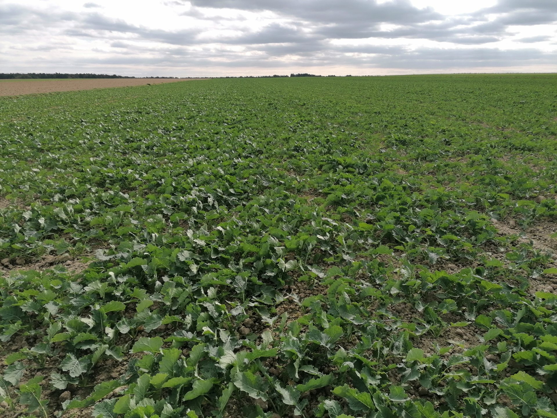

Żeby tebu skracało to ph cieczy max 5,5ph--- zapisać, @ŻakowskiSławomir  taki jak masz poza tymi chwastami i uwrociami to już mu niewiele zrobisz..... poczekaj do 10 i wrzuć mu azotu amonowy na przezimowanie....po 12 i tak przestawia się na korzeń....na ten słabszy 2xazot amonowy... mam wrażenie..jak Hanibal Lecter--oglądam właśnie- czerwonego smoka--że niektórzy się motają przy rzepaku jak prawiczki przy c.p..ce...
w zasadzie nigdy azotu nie podawałem jesienią, zawsze wiosną w 2 dawkach, co do ph to wydaje mi się że było odpowiednie, rzepak rośnie bardzo ładnie po prostu chciałbym żeby zaczął bardziej iść w boki, stąd pomysł na powtórkę, ale za rady serdeczne dzięki

A mało? Jak powiedzmy za 7-10 dni da się 0,5 Caryx.
Przy tej pogodzie? Według mnie za mało… kiedyś @Tomek90 doradził mi mieszaninie caryxu z tebu na 3-4 liść i od tego czasu skracam raz. A pozniej gadka ze wjechałem 8 razy na jesień i duże koszty.
A wystarczyło ciut dolać

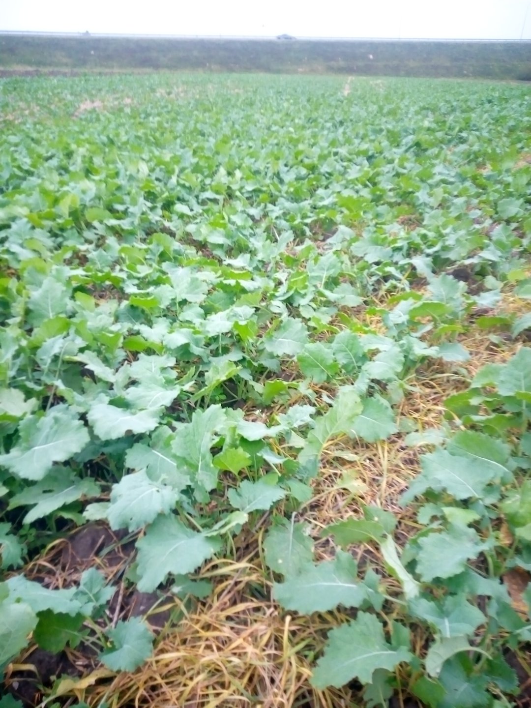

Mój rzepak skończy na jednej regulacji jak zawsze. Siany 1 września DK Expectation. Poszedł toprex 0,3l. Lubelskie
mój taki sam mniej więcej, też jedna regulacja , bor i do wiosny nie będę go oglądał
A ja tez już zostawiam ta moja kapustę do wiosny , nic nie będę kombinował . Tak dzisiaj bardziej obejrzałem to gdzie dobra obsada to siedzi nisko , stożek trochę wyniesiony ale trudno nauczka na przyszły rok tak jak powyżej kolega pisze regulacje zaczynać od 3 liścia .

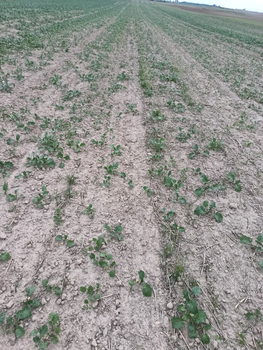

rzepak siany 5 września. Przygotowany byłem na kasacje i siew kukurydzy wiosną. Cztery zabiegi na pchłe. W poniedziałek była tragedia, więcej ziemi jak zieleni. Dziś już po głowie chodzi ochrona fungicydowa. Co do fazy jest różnie, jeden jeszcze wychodzi, drugi w fazie liścieni, trzeci ma 4 liście. Czemu tak? Ewidentnie za głęboko posiany i za duży docisk kółek, nasiona poszły na 5cm, a czemu tak? Bo są dwa pokolenia jedno młodsze drugie starsze 😝 Co do ochrony, co polecacie? myśle dać mu jeszcze zbudować mase i ewentualna ochrona w postaci tebukonazolu + jakiś dodatek prochlorazu? żeby nie hamować zbytnio małych. działka 21ha
Edytowane przez koniu
Że wyszedł z 5 cm to już chwała mu za to. Nie pomogę w prowadzeniu ale zasada jest taka,że o błędnie zasiany rzepak trzeba się podwójnie starać a efekt przyjdzie.Mój kiepsko wyglądał a dał 4,3/ha.Powodzenia.
