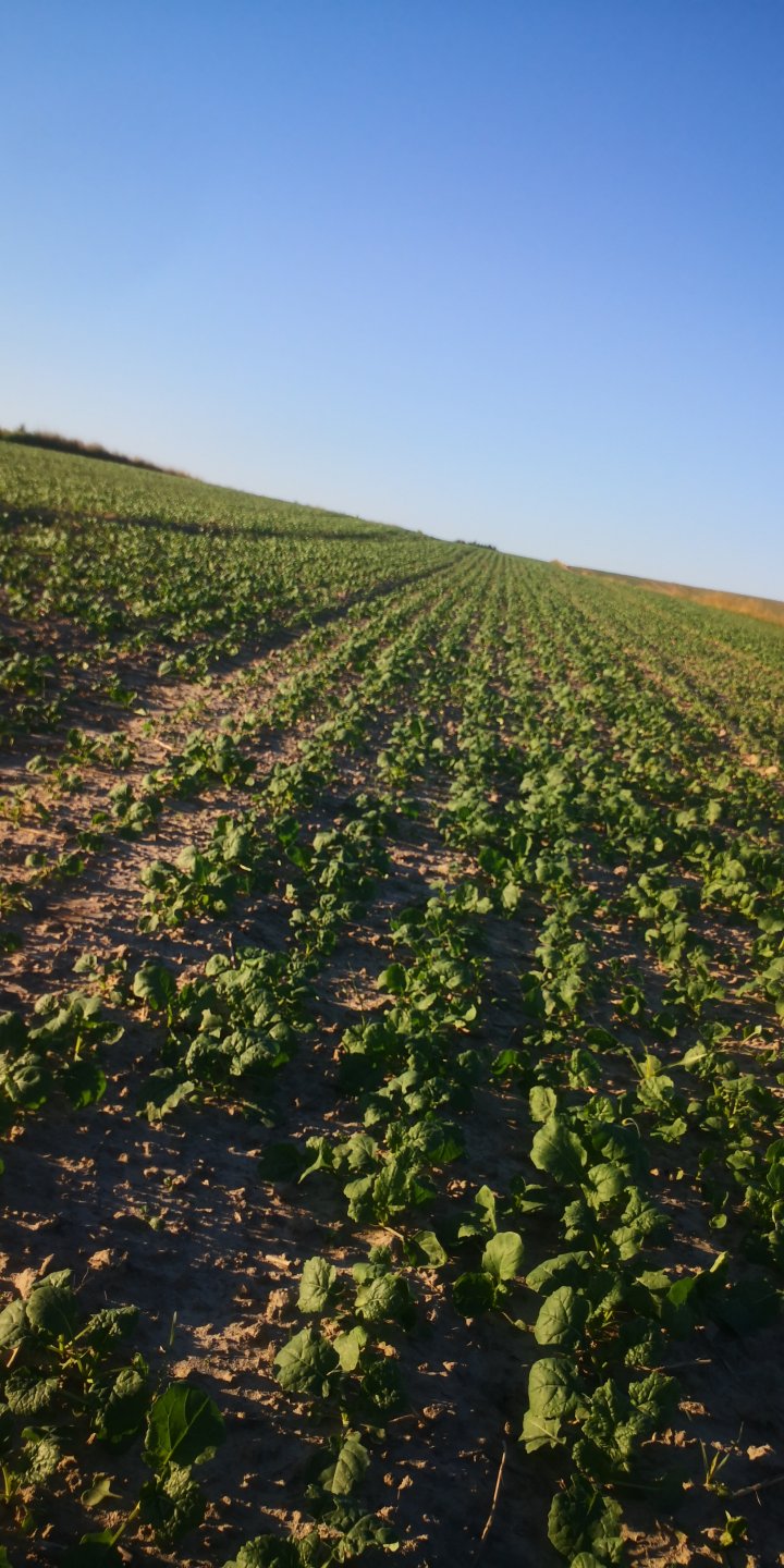

4 godziny temu, miwigos napisał:
U mnie po metazachlor i navigator , po dniu było widać że schną, a rzepakowi nic nie jest
w jakiej fazie rzepaku leciałeś? U mnie już 4 liść  dostaje i się zastanawiam czy czekać do środy, bo we wtorek prognozują opady.
Na 2 liść dawałem 0,33 navigator i 1,5 l metazanex

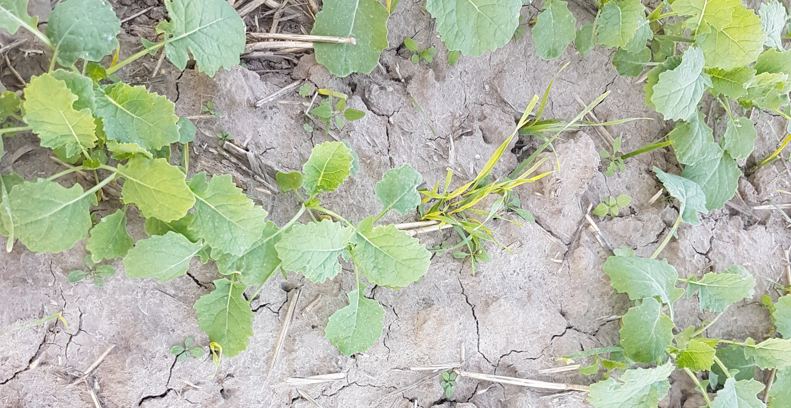

8 minut temu, ŻakowskiSławomir napisał:
Tak wygląda rzepak tydzien po zabiegu środkiem Bagira 040 EC. szykuje się do poprawki w dawce 0,5l/ha. myślę już o dwuliściennych, wiec chyba to połącze i pojadę razem w środę, bo we wtorek zapowiadają opady.

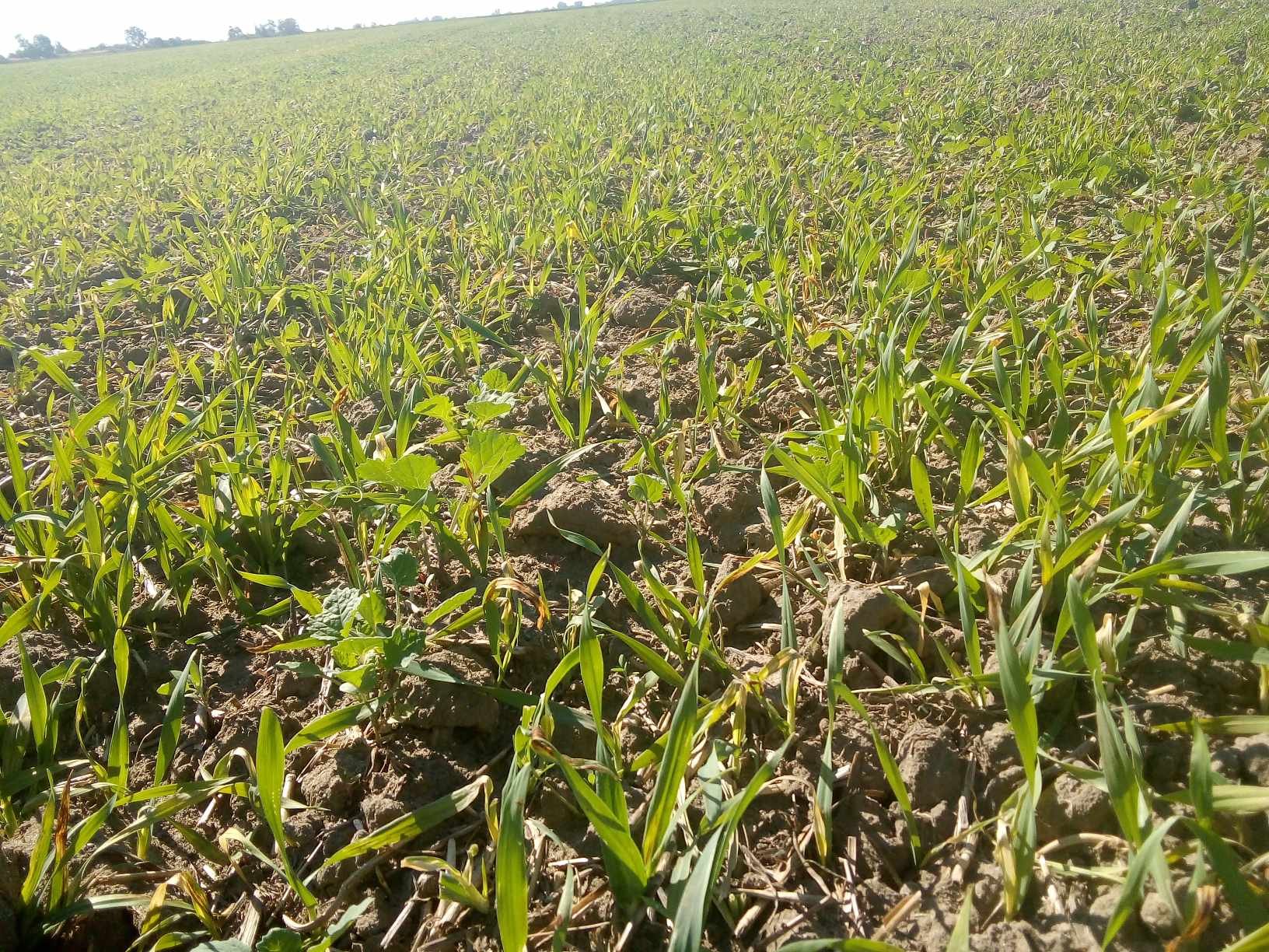

33 minuty temu, oregano napisał:
Tydzień temu robione samosiewy, zdjęcie z wczoraj czyli 6 dni od zabiegu. Labrador w dawce 1l/ha i samosiewy żółte, za tydzień będzie z nich słoma.
Na perz 1.5l weźmie czy maksymalna dawka 2l?
Czym skracanie w tym sezonie?
Edytowane przez GRZES1545
2l i masz spokój, oszczędność pieniędzy przy dawce 1,5l żadna.
