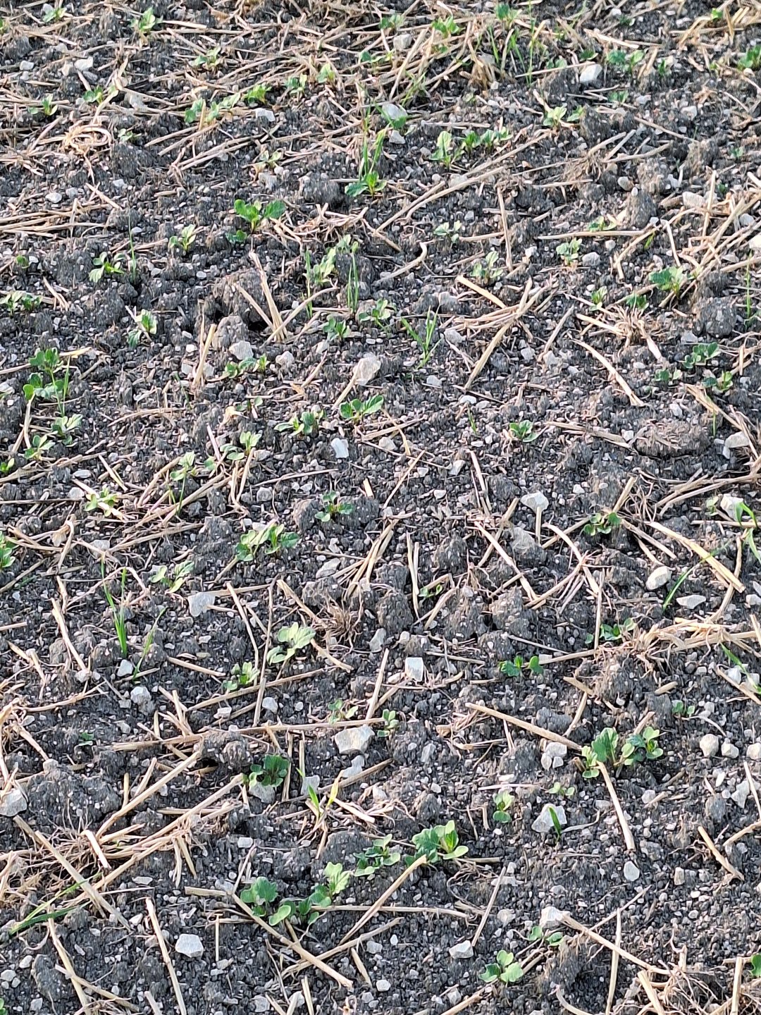

Chyba jesteś pierwszy co dzieli dawki po orce na jednoliścienne.
Chyba nie jest pierwszy, ja zawsze dzielę dawki. W tym roku po jęczmieniu masa samosiewów. I do tego, wzeszły szybciej niż rzepak.
Edytowane przez metrax12
Z powodu iż mam miejscami perz . Ogólnie wole na dwa razy zwalczać . Po trzy a po co głęboko ryć tym pługiem na 30cm i więcej i bez sensu paliwa palić a orka siewna robiłem na 20cm i uważam że jest to dobrze . A i nie liczę że na pola głębosz idzie . Po rzepaku na całe pole a reszta i pod rzepak były ścieżki i poprzeczki robione .
Edytowane przez SawekBraczyk
7 godzin temu, ŻakowskiSławomir napisał:
zachwaszczenie w podobnej fazie co u mnie? dwuliściennych brak więc się wstrzymuję póki co
Siew bezorkowo samosiewów więcej na słabszej glebie faza podobna
5 godzin temu, Marek1129 napisał:
Pełną dawką czy dzielisz?
Dzisiaj też mam zamiar prysnąć jednoliścienne, mój w podobnej fazie rozwojowej i się zastanawiam.
Labrador 1,5l dziś poszedł
Po jęczmieniu zawsze samosiewy są problemem. U mnie po jarym, gdzie orka i siew były 26 sierpnia samosiewy pryskałem w czwartek, czyli raptem 12 dni od siewu. Poszło 1l labradora, rzepak po 2 liście właściwe.
Kto pryska chlomazonem po siewie to jest mniejsza presja samosiewów, bo żółkną i wolniej rosną.
5 godzin temu, miwigos napisał:

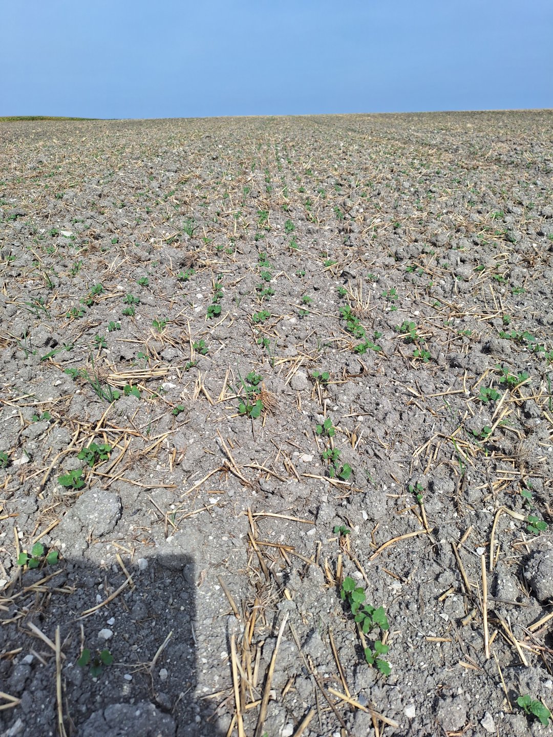

Macie bezorkowo ze tak szybko na samosiewy, u mnie tam gdzie orane to najpierw chwasty-powschodowo, nastepnie regulacja i na koniec jednoliscienne
Ja mam bezorkowo ,i na razie o jednoliściennych nie myślę , może za jakieś 2 tygodnie
Słoma była zbierana ?, zdążyły Ci pewnie powschodzić przed uprawą bezorkową
Tak , zbierana była , może jakaś ilość ziaren ze słomą poszła , ale ogólnie przed bezorką też nie było dużo samosiewów powiedziałbym że raczej dużo więcej nie było niż teraz , jakieś pojedyncze sztuki , więcej jest jest na uwrotach , i ewentualnie jak się z kombajnu sypało w locie i gdzieś bujnęło kombajnem przy prawie pełnej przyczepie , to coś ziarna spadło , i w takich miejscach się trafia kępka co jest więcej , ale też na spokojnie 2 tygodnie można jeszcze nie wjezdżać z opryskiwaczem . Pewnie po 20 się gdzieś wjedzie z ccc + jednoliścienne  , a pod koniec  września z tebu - borem , i na tym konieć pewnie będzie na jesień
40 minut temu, VonVegans napisał:
Labrador 0,6 + dwuliścienne.dzis już coś jakby znać że zaczyna się przebarwiac pszenica
a z jakimi środkami na dwuliscienne łączyłeś labradora i w jakich dawkach? Też mi by tak pasowało zrobić za tydzień tj. 0,7labrador + metazanex 1.8l + navigator 0,25l + cyperkill i jakiś adiuwant. Mam jednak obawy czy nie przesadzę. Gdzieś tam pisali żeby nie lączyc
w tym roku jest dużo samosiewów pszenicy nawet po orce. Ja np. ledwo skończyłem kosic a już trzeba było wapnowanie, talerzowac potem orac i siac. Nie było czasu żeby samosiewy powschodzily
Dawałem 0,33 navigator,1,5 metazanex i 0,6 lablador + cyperkil i nic złego na rzepaku nie zauważyłem
21 minut temu, miwigos napisał:
Bardzo ekonomicznie
Już tu w tym temacie kilka razy pisałem że ja takich środków jak caryxy , pictory , czy jeszcze inne cuda to nawet nie znam , lecę albo jakimiś zamiennikami , albo tym co sobie jakoś wymyślę , ale faktycznie staram się żeby było wszystko zrobione dobrze , ale jednocześnie bardzo ekonomicznie , jeżeli się tylko da czymś zamienić środki , a efekt robi taki sam
a drugą dawkę labradora też planujesz 0,6? Kiedy?
W mojej okolicy sucho ,w ostatnich dniach sierpnia  spadlo niecałe 40 litrów w przeciągu 3dni i tyle. Rzepak siałem 24 sierpnia i dopiero jest w fazie drugiego liścia , a jeszcze odchwaszczanie nie robione.
Też mieszałem już wszystko razem i nic złego nie zauważyłem. Labrador szedł litr do tego. Chwasty padły a rzepak rósł
