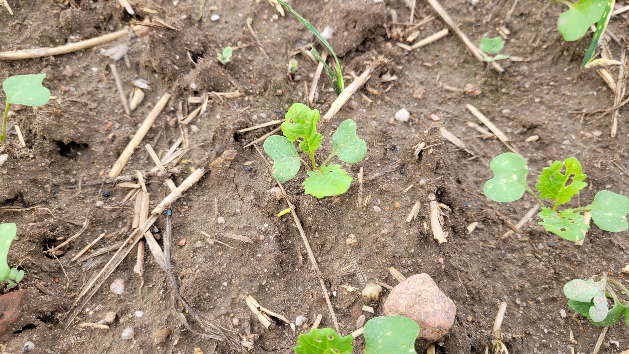

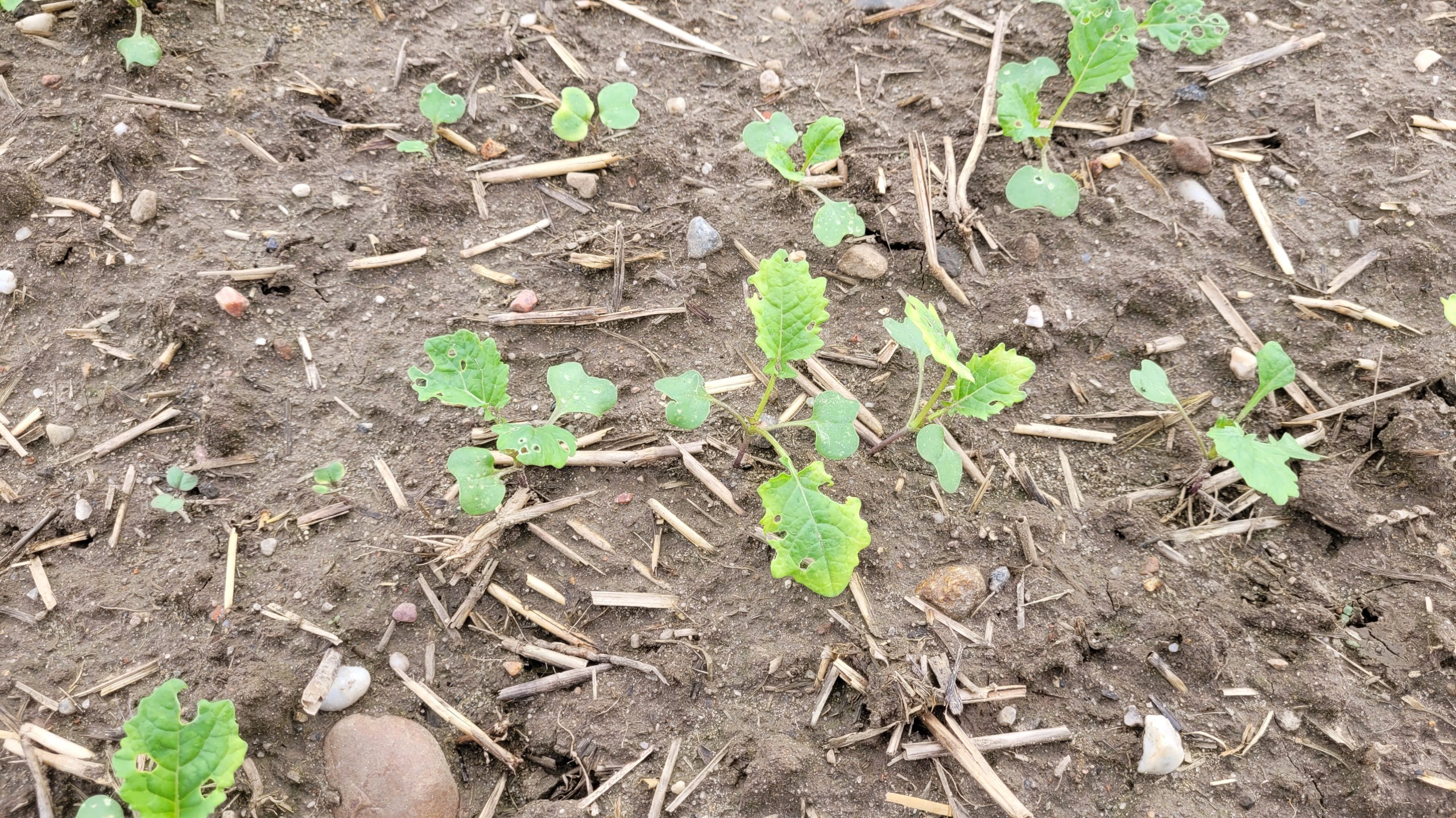

Witajcie, zawsze miałem tylko coś do napisania w dziale uprawy pszenicy i owsa, ale w tym roku zdecydowałem się zasiac rzepak, mam 5 ha po pszenicy. Zasialem go 25 sierpnia ale nie zrobiłem żadnej doglebowki, szybko po siewie spadł deszcz. Jaka ochronę polecilibyście.
W sklepie gościu proponował mi butisan star 3l/ha. Chodzi mi o kompleksowe rozwiązanie chyba że nie istnieje takie w uprawie rzepaku.
Rzepak zasiany po pszenicy, widać że już wschodzi a razem z rzepakiem samosiewy pszenicy.
Polecam Nagitaor 0,3l-0,35l\ha + Metazanex 1,6l\ha, dodatkowo na samosiewy Labrador 1l\ha w oddzielnym zabiegu
Edytowane przez Gryzli2000
W jakiej fazie te zabiegi i w jakim odstępie czasowym od siebie?
Pierwszy zabieg 2-4 liście właściwe, samosiewy po około tygodniu, zabieg kosztowo nie wychodzi tanio, ale jest czysto

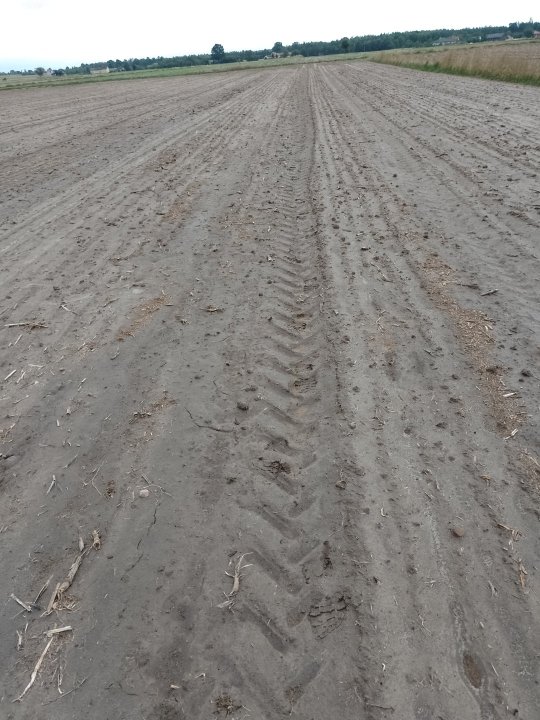

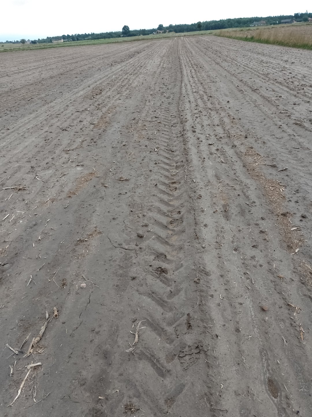

Dam Ci znać za pare dni jak u mnie będzie wschodził siany 26.08 opryskany chlomazon+metazachlor a 29.08 nad ranem ulewa 30l i troche go miejscami zamuliło
Oto i pole
Rok temu były u mnie pozamulane i wyszły , ale musi za kika dni popadać jescze

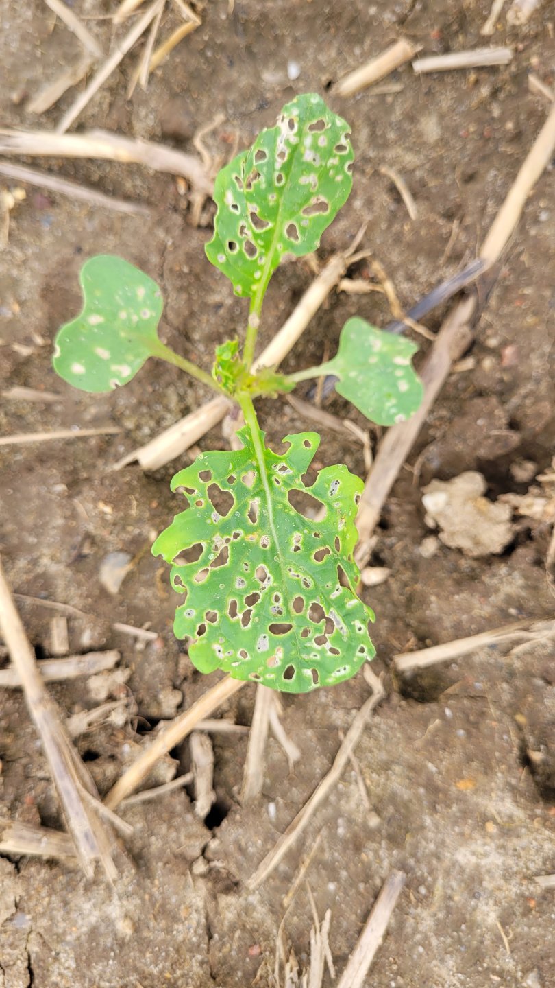

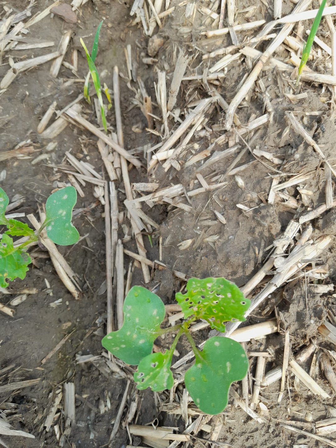

to idz daj na msze do samego biskupa, my co 3-4 dni oprysk na muchę i raz w tygodniu na ślimaka.
fotki z 10 i 17 września 2022
i ten rzepak średnio - 4.19t/ha

To nie muchy ci to zjadły. Muchy nie jedzą rzepaku. Już byś się mógł  czegoś nauczyć po tylu latach na forum :)
