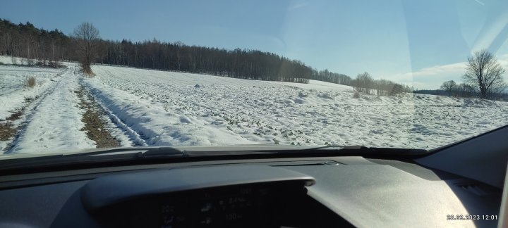

31 minut temu, jarekvip99 napisał:
przy -7 w nocy i od wieczora ma byc -3 to na podmoklym terenie ale bez zastoisk wody zamarznie na tyle aby c360 przejechac z big bagiem nawozu?
Bez problemy, pewnie i błoto ładnie złapie w najbliższych dniach. Aby tylko rzepaku nie ruszyły  około -10⁰ ma być w przyszłym tygodniu.

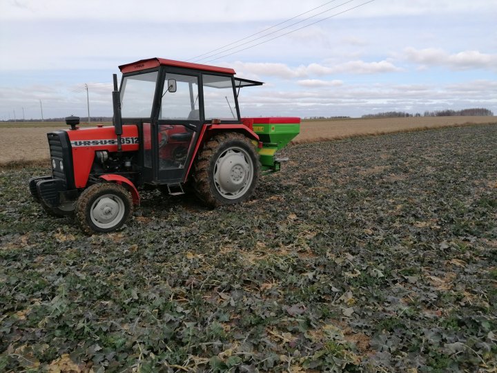

Ja z podkarpackiego korn kali 100kg + siarczan magnezu 150kg 20 lutego i 22 saletrę amonową 300 kg. Deszcz wszystko rozpuścił. Stwierdziłem że jak nawóz ma czekać na rzepak to teraz sypnę, chociaż w ubiegłym tygodniu ładnie kilka cm nowe liście urosły.
Edytowane przez Matmij
