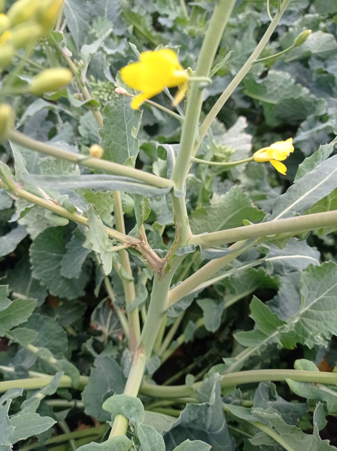

Jak kwitnie tak z 5% rzepaku na polu że już delikatnie się żółci to słodyszek będzie zapylał czy jeszcze podgryzał zielone pąki?
U mnie już żółte pąki i gdzie niegdzie kwiaty już są . Zostawiłem już rzepak bo ostatnio zwalczałem slodyszka przy zielonym zwartym pąku i wydaje mi się że w tedy najbardziej szkodliwy jest .
