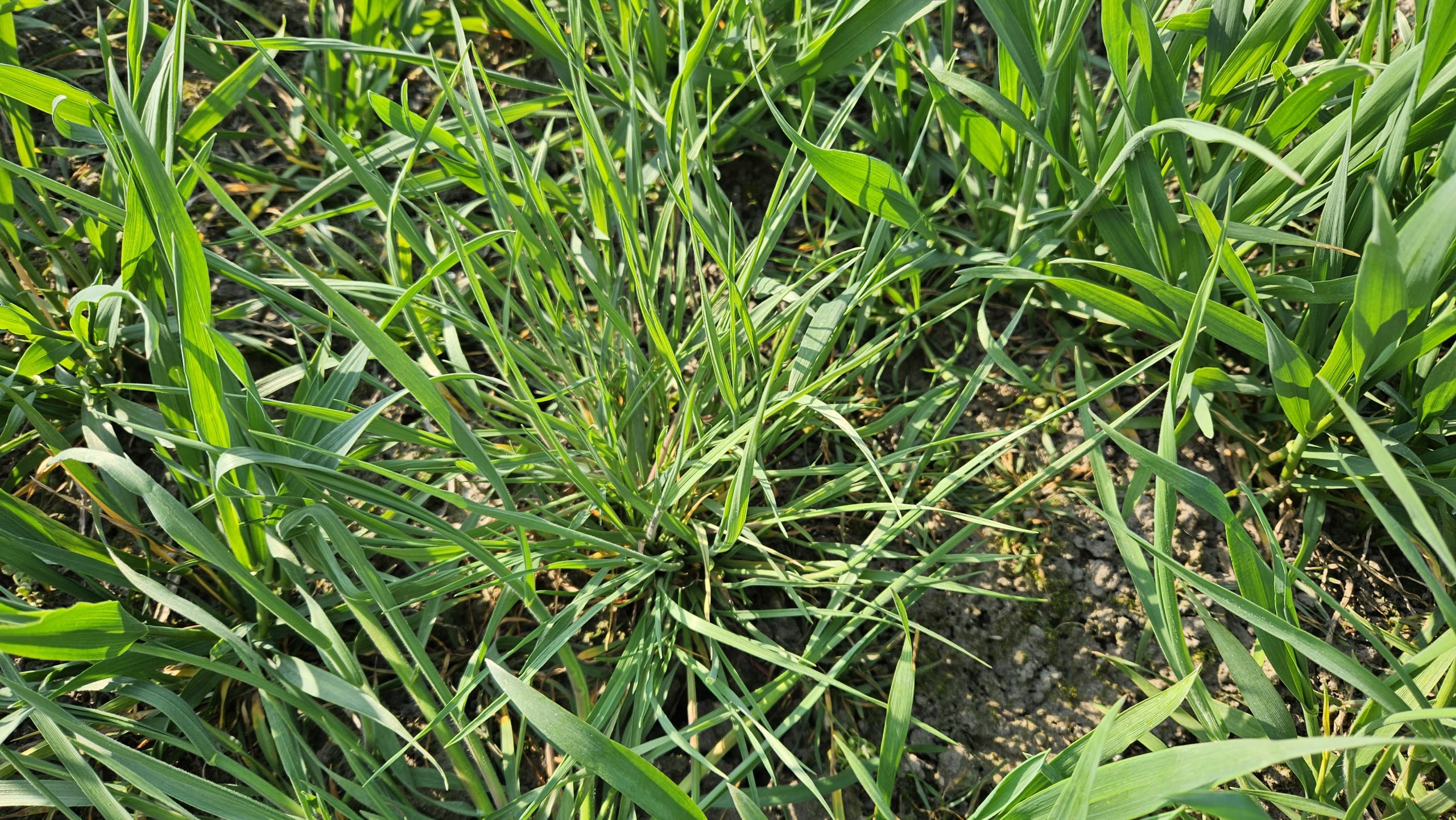

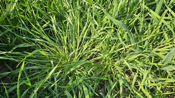

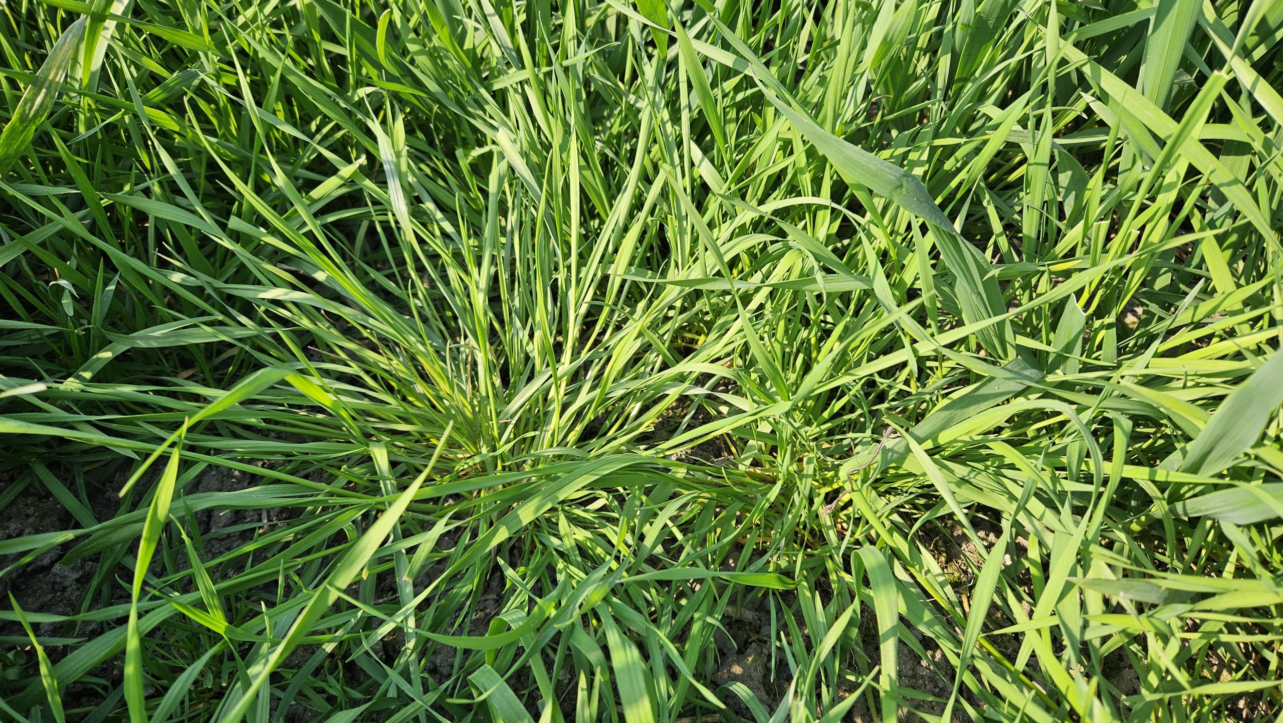

Pszenica w pónocno wschodniej, na jesień poszedł expert + dff. Wcześniej był owies. Pole po dzierżawie. Na wiosnę spadła masa wody. Jestem mało doświadczony, 2 rok prowadzę gospodarstwo. Sporo tego widać na polu. Czy to jest miotła? Jeśli nie (mam więcej zdjęć ale na 1 post wchodzi tylko 1)

14 minut temu, pawel121 napisał:

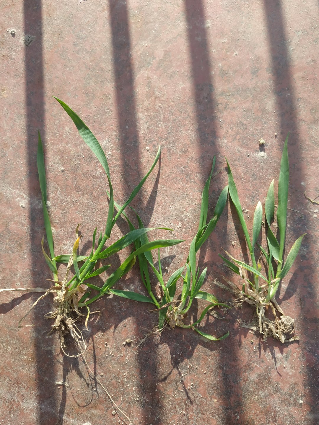

Witam , dwa tyg temu robiłem odchwaszczanie pszenicy ozimej Lancetem, zostało bardzo dużo bodziszka drobnego , czy mogę  zrobić poprawkę na tego chwasta np huzarem?
Pewny ze został? Wiele chwastów po herbicydach zatrzymuje się w rozwoju i mimo iż objawy herbicydów są słabo widoczne to już nie stanowią zagrożenia.
2 godziny temu, Tigon napisał:
Atlantis niszczy stokłosy i można stosować spokojnie do 3 kolanka i pewnie dłużej.
Wegetuje dalej , nawet już zakwitł
