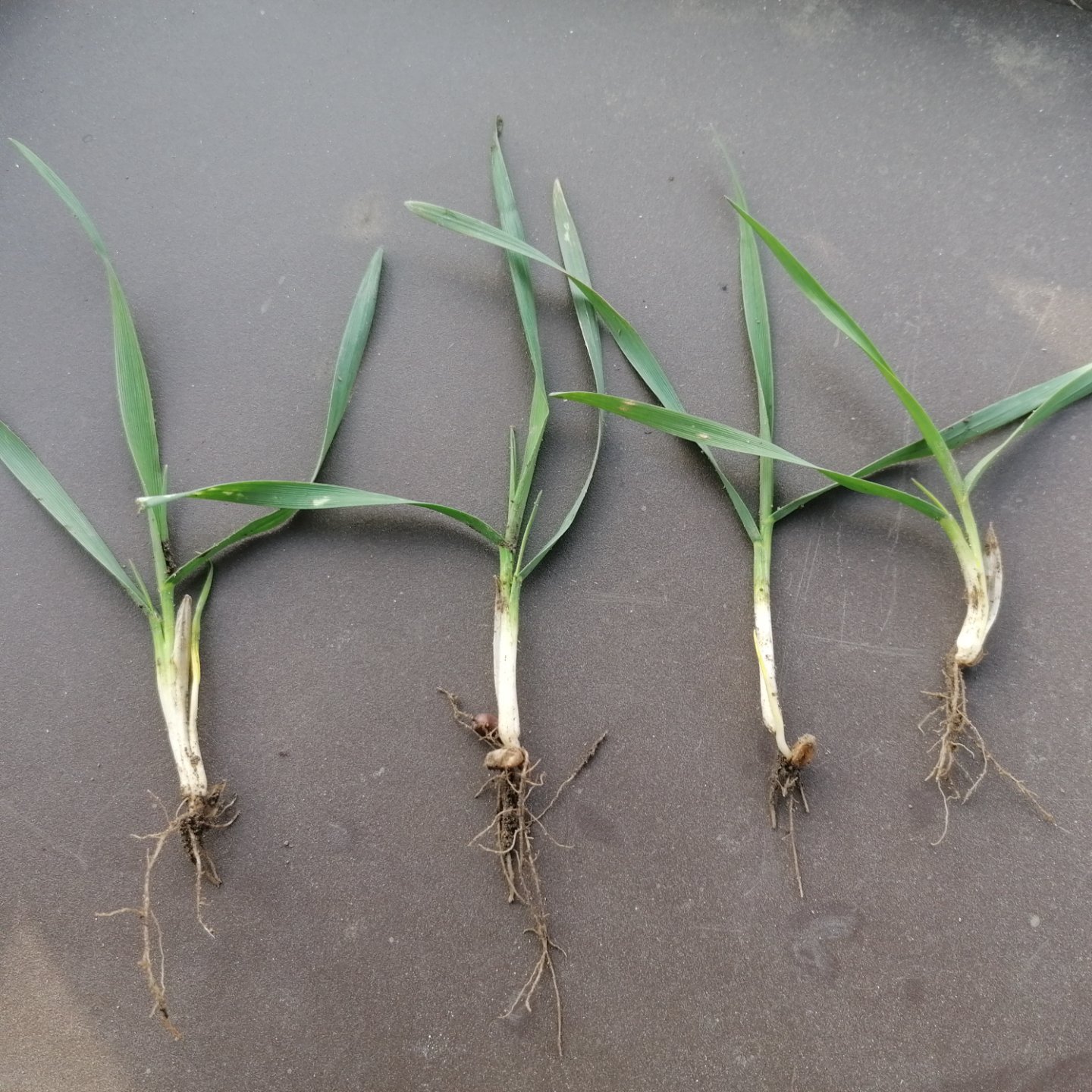

21 minut temu, PanPawel napisał(a):
Jak 6 cm za siałeś to nie zawiązuje Ci się drugi węzeł krzewienia?
Tam gdzie faktycznie było koło tych 6 cm to się zawiązał , jest ze 3 cm od ziarniaka drugi węzeł ,
Oczywiście nie wszędzie ale jest
na razie zbyt wcześnie żeby podejmować decyzje ale patrząc na pszenicę- jedno rozkrzewienie i to co się dzieje obecnie na polu a jest w huk sucho bo rozmawiam z sąsiadami co teraz orza pola to wszyscy wyrzucają sucha ziemię ( najgorzej jest po rzepakach a odziwo najlepiej po kukurydzy) to jak nie będzie snieznej- mokrej zimy to ograniczam się z saletra na wiosnę 2x 200kg W tym roku tak zrobiłem i o dziwo fajnie wytrzymała suszę a plon poznam za tydzień po sprzedaje całość

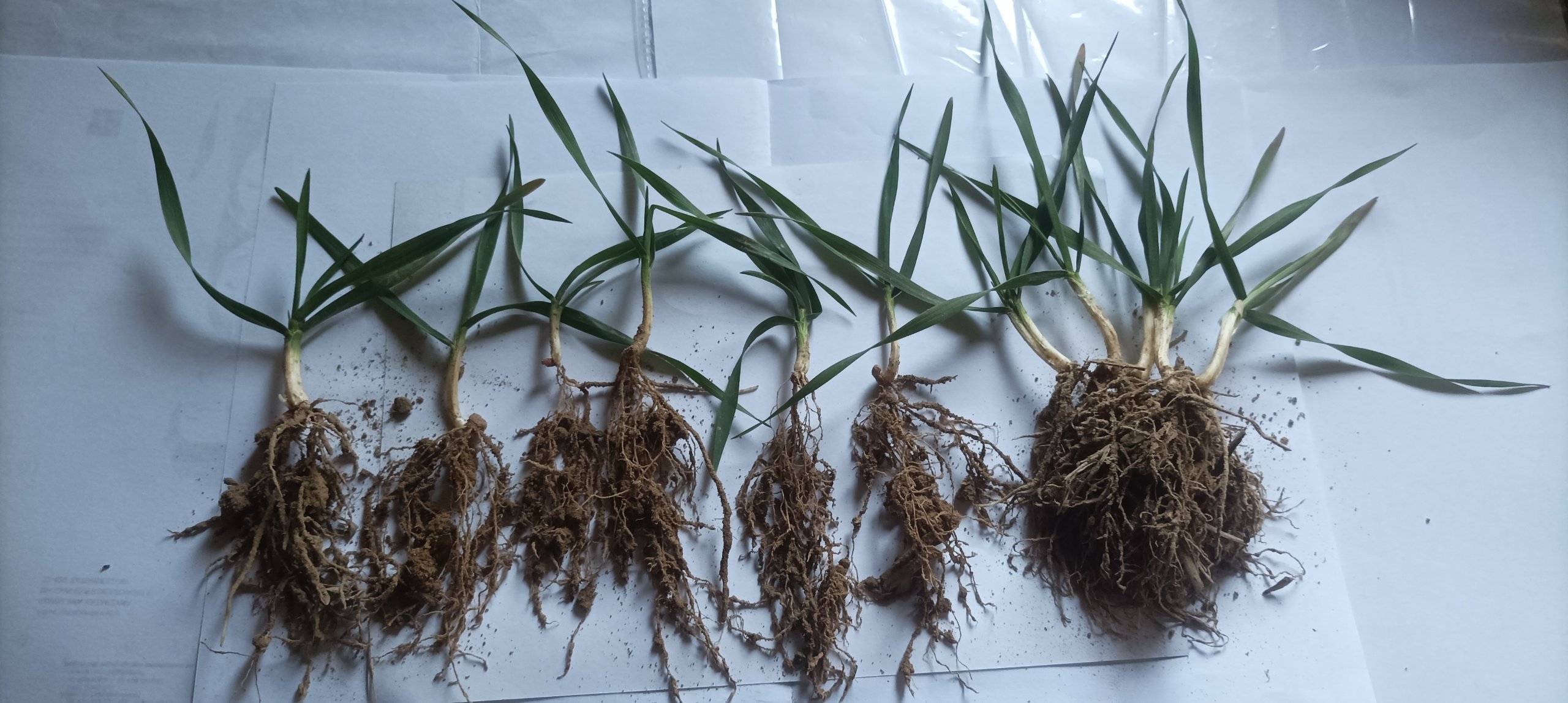

Czym zaprawiałeś ze takie piękne korzenie  ?
Korzenie to chyba normalne , tyle że jak się idzie w pole i wyrwie się pszenice ciągnąc ją, to większość drobnych korzonków się urywa , trzeba iść ze szpadlem i będzie podobny efekt tym bardziej że tu na zdjęciu jest fajnie wilgotno i ziemia się tych korzonków trzyma zwiększając ten efekt dla oka
2 godziny temu, alfa napisał(a):
Na dziś moja rzadyga wygląda tak
Będzie dobrze po 2 pędy już ma (nawet 3 ),
Jakoś po tym zdjęciu nie wygląda na jokoś przesadnie głęboko zasiana , chyba że tak zdjęcie wygląda bo nie ma nic położone obok tej przenicy żeby się odnieść do tego
 Co to za odmiana ?
 Co to za odmiana ?
Wszystkie są rzadkie bardzo dodatkowo jedna działka głęboka akurat nie ta że zdjęcia. Różnica że tamta delikatnie opóźniona od tej rozwojem ale prawie to samo i drugi węzeł krzewienia ma. Tu akurat venecja dotychczasową rekordzistka jeśli chodzi o plon z kilku działek
