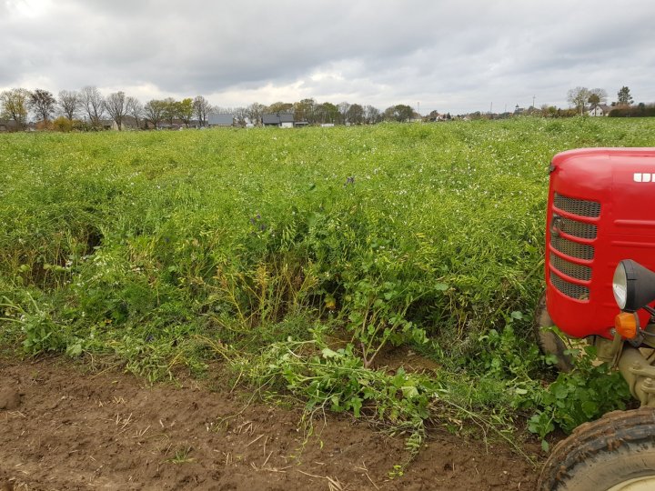

10 godzin temu, krilan06 napisał(a):
Tak, ja siałem
Chyba wydała już nasiona u Ciebie 🤔

1 godzinę temu, GRZES1545 napisał(a):
Najlepiej mieszanka, łubin gryka, rzodkiew, groch, słonecznik niski itp. Wybierz 3 i siać. Warto w porę zmulczować i zniszczyć szkodniki poczekać na wilgoć i orać.
Tak, wydała. Zdjęcie z zeszłego roku

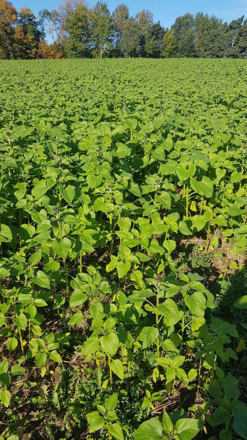

11 godzin temu, Siedzacybyk napisał(a):
A jak wypada slonecznik na poplon? Tani w zakupie, nie wyda nasion, moze to dobre rozwiazanie?
Nowa dzierżawa, poplon ze słonecznika, poprzedni dzierżawca non stop zboże bezorkowo, nawet ładnie wyrósł, na wiosnę planowany łubin
