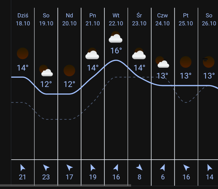

A pryskanie w najbliższym czasie herbicydami? Bo jest prognoza codziennie poniżej 5c na całą noc
Ja w sobotę będę pryskać bo jak narazie wieje a chwastów coraz więcej się robi…
32 minuty temu, XTRO napisał(a):
U mnie nad rankiem przymrozki co dziennie. Chyba poczekam, chociaż dzisiaj nadają w nocy na plusie za to w dzień mia wiać. Pierwsze lepsze okno widać we wtorek
Ja też po niedzieli resztę bede robił. Czym pryskasz od chwasta ?

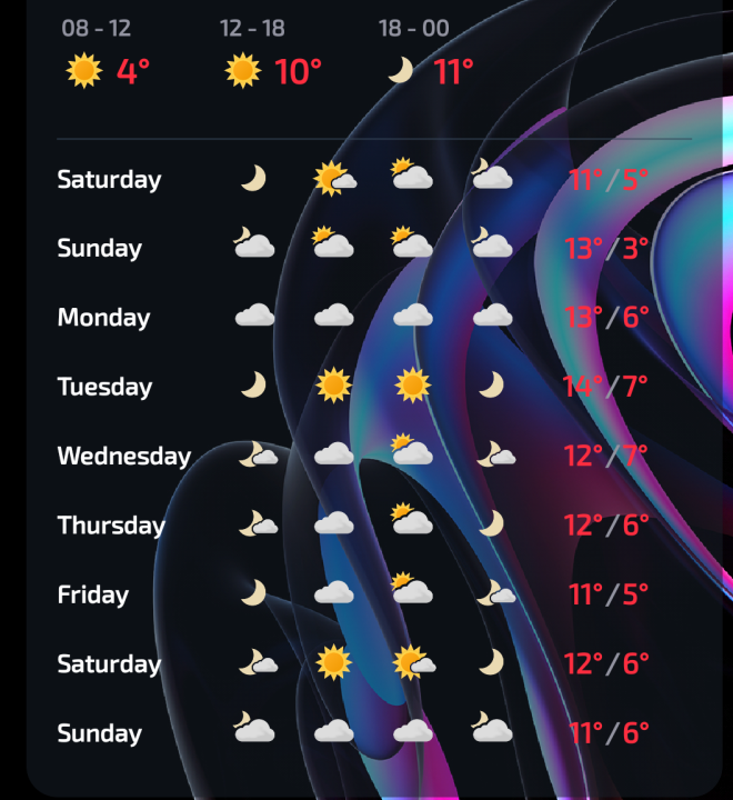

Przy takiej prognozie poczekać z ctu+dff do wtorku, czy się nie pierniczyć i jechać jutro? Noce pokazują jeszcze najbliższe poniżej 5st. W ciągu najlbizszego tygodnia tylko te dwa dni mam luźne, żeby spokojnie spinania się to ogarnąć. Narazie wilgoci jest sporo, bo niedziela, poniedziałek, wtorek padało i to tak dobrze
Rób.
U mnie prognozy podobne. Ja jutro pryskam. W dzień temp. jest ok

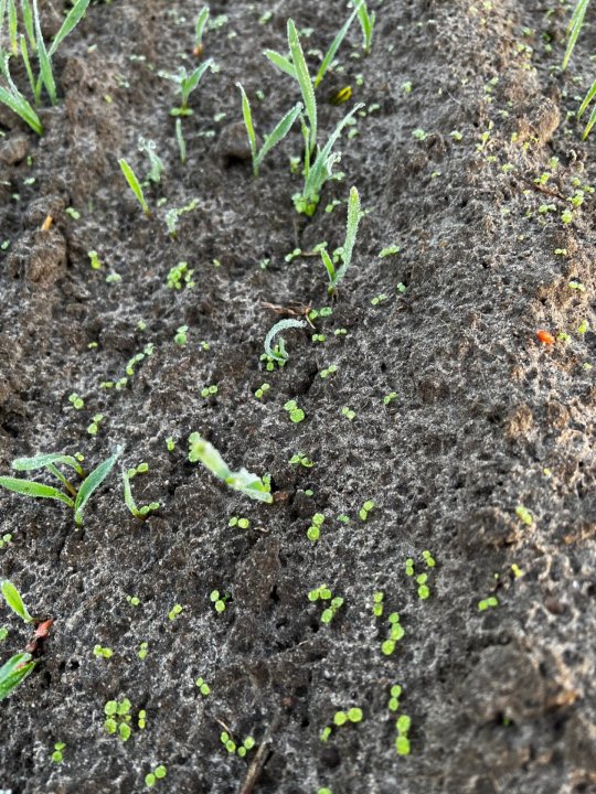

We wtorek po południu zastosowałem identyczną mieszankę rano przymrozek -2 ciekawe czy zadziała...
Jak tylko chwilę była taka temp to powinno być ok.
Najgorzej  jak przytrzyma parę godzin
Co rozumiesz pod pojęciem ,,chwilę trzymał " godzinę dwie czy 4?
Wczoraj w lubelskim pewnie od 3rano było już 0⁰, to do 7 w cieniu jeszcze szron był.
Edytowane przez GRZES1545

Tak chciałem ogólnie jutro, bo jeszcze sporo wilgoci będzie. Tylko ta temperatura mnie trochę zbila z tropu. Znajomy przedwczoraj na lżejszej ziemi pryskał, to koleiny ciał. Do wtorku już trochę przeschnie ta ziemia. Dziś było nad ranem 3st. Koło 8 było 5st

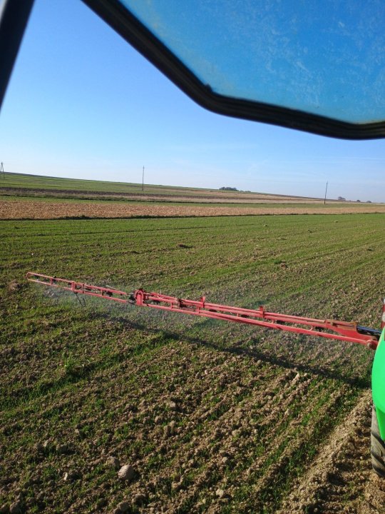

Lanca pospawana. Nie czekam pora i pogoda idealna

Raczej godzina dwie. I do -3 to jest taka bariera.
A mowie to po ostatnim odcinku epole gdzie temat stosowania herbicydów w obecnych warunkach pogodowych  był poruszany

To minusowa temperatur nie zmniejsza działania cherbicydu? Chyba o to chłopakowi chodzi...
