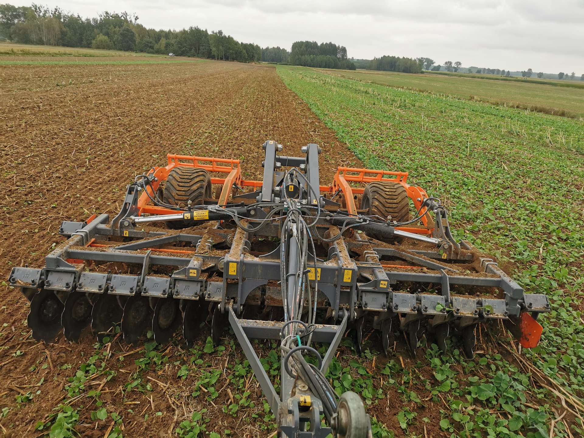

Panowie czym zwalczyć rdest ? Poszło 10 l glifostu na ściern i jedynie lekko przyżółk
Przecież to rośliny jednoroczne to i talerzówką zwalczysz.
I kto daje 10 l glifo bez choćby dodatku mcpa czy 2,4D czy też fluroksypyru?
A wystarczyło 5l dać I któryś z nich
Możesz chlopyralid dodać na ostrożenia i rdest
Rdest potrzebuje więcej czasu by uschnąć na wiór niż perz czy inne dwuliścienne. Jeśli nie miał nasion zawiązsnych w chwili oprysku to nic się nie wysieje.
Sam nie stosowałem tej mieszaniny bo jeśli już to idzie glifo I 2,4d lub mcpa lub fluroksypyr, ale na pewno bym do standardowych 5l glifo dał zalecaną pełną dawkę chlopyralidu, chyba 0,3 w etykiecie. Na pewno można by go i tribenuronem w pełnej dawce próbować zastąpić

Mi się perz panoszył na polu więc Glifo w tym roku musiało iść. Bo talerzówka to bym jeszcze bardziej go rozsiał.
