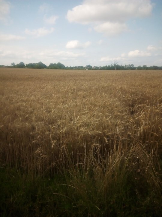

Avenue jeszcze nie doszła? . Ja wczoraj z 9 ha Linusa wykosiłem,  to wilgotność od 12,6 do 13,2 się mieściła na 4 klasie . Na 3 klasie jeszcze 2-3 dni jej brakuje i też powinno być.
gratki, przed deszczem, będzie opadanie
No nie powiem że nie.  Pszenica ciemno czerwoną, i jak się  weźmie w rękę  to czuć że ciężar ma dużo większy niż rok temu , choć plon już obstawiam że będzie słabszy niż w tamtym rekordowym roku o 0,5 - 1 tonę,  chyba że właśnie ta gęstość i masa zrobi swoje
