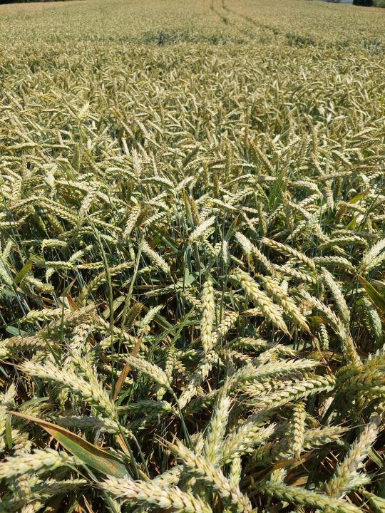

Tak się prezentuje nowości pszenica ELEKTRA trzyma zielen województwa lubelski

Elektra z tego co wiem ma zimotrwałość na poziomie 3.5 w skali COBORU, ja również jestem z Lubelskiego ale nie sieję odmian poniżej 4.5 w skali, nie raz się przejechałem na tym że a może nie wymarznie... Ten rok Ci się udał, kolejna zima może być inna i ją załatwić.

ja tez wschodnia granica i czasem szkoda nie spróbować nowości albo odmiany które tu chwalicie ale jak nie ma 4.5 to nawet nie podchodzę do tematu
To bardzo ograniczone pole manewry masz , bo patrząc na coboru , to z 4,5 i powyżej to za bardzo dużo nie ma tych pszenic . Z 4 już jest z czego wybrać żeby być zadowolonym .

podobno elektra ma klosy podobne do pszenzyta?
No dokładnie , siałem u gościa na jednym kawałku jęczmień zimowy pszenicę , i pszenżyto kiedyś skuterem robiłem objazd i właśnie wpadło mi to w oko że ta pszenica ma kłosy w stylu pszenżyta , aż się gościa pytałem co to za odmiana , bo kłosy właśnie w stylu pszenżyta. I jak się okazało to właśnie jest Elektra . Ciekawe jak to sypnie , no i z grupy B , to ciekawe czy parametry będzie trzymać
Jak u niej z chorobami, wyleganiem? Jaki plon obstawiasz. Wygląda mega
Wg mnie nie wygląda jakoś rewelacyjnie przy moim Landrichu. W Elektrze jest więcej genu żyta na moje oko. Sam miałem dylemat jaką odmianę jako nową w moim gospodarstwie spróbować, postawiłem na Landricha i póki co jestem bardziej niż zadowolony, jak by nie patrzeć jest to krzyżówka Juliusa z jakąś inną odmianą, w skali COBORU zimotrwałość określona na 5. Z moich uwag to super się rozkrzewia na wiosnę,jest średniej wysokości, bardzo sprężysta. Jaki plon będzie to się okaże na skupie, ale polecam wszystkim którzy szukają czegoś nowego. Dodam że przy takim samym nawożeniu, przedplonie, zagiegach w porównaniu do Landricha inne odmiany jak Dubaj, Keramik, Euforia, Patras wyglądają dużo gorzej.

Elektra najładniej wygląda  na poletkach  ale przedstawiciel jeden powiedział żebym  na wyższy plon niż 8 nie liczył z niej, np Depot 10 wyciągnie na tym samym polu.
mi się wydaje że elektra będzie przereklamowana jak kiedyś wszyscy chwalili muszelkę prz dwa sezony i słuch o niej zaginą. euforia też miała być taka dobra i sypać no fakt fajne parametry ma ale żeby z niej 8 ton wyciągnąć trzeba dużo ładować nawozó
