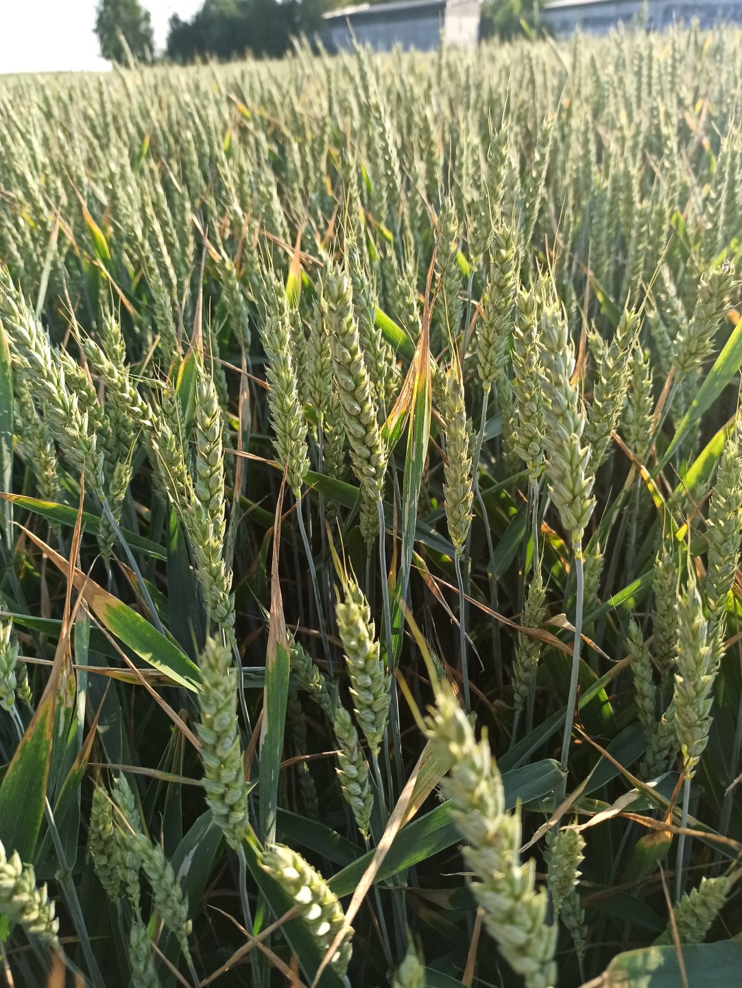

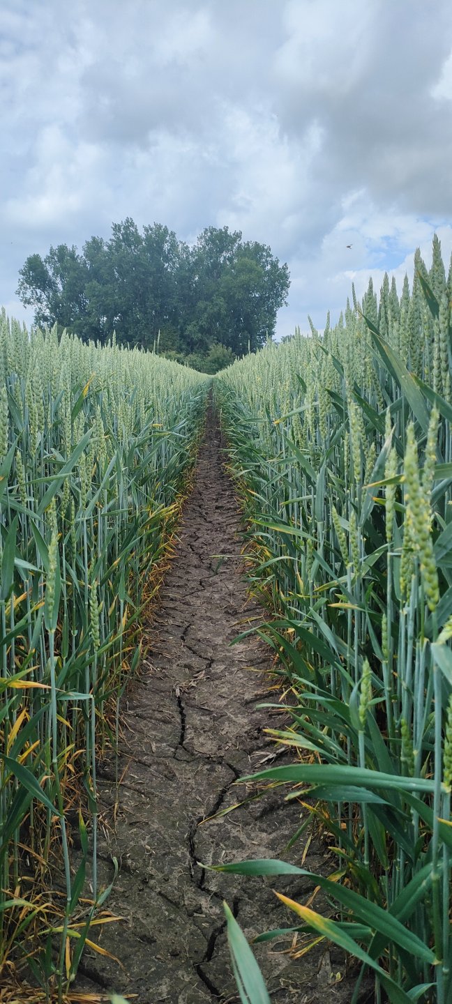

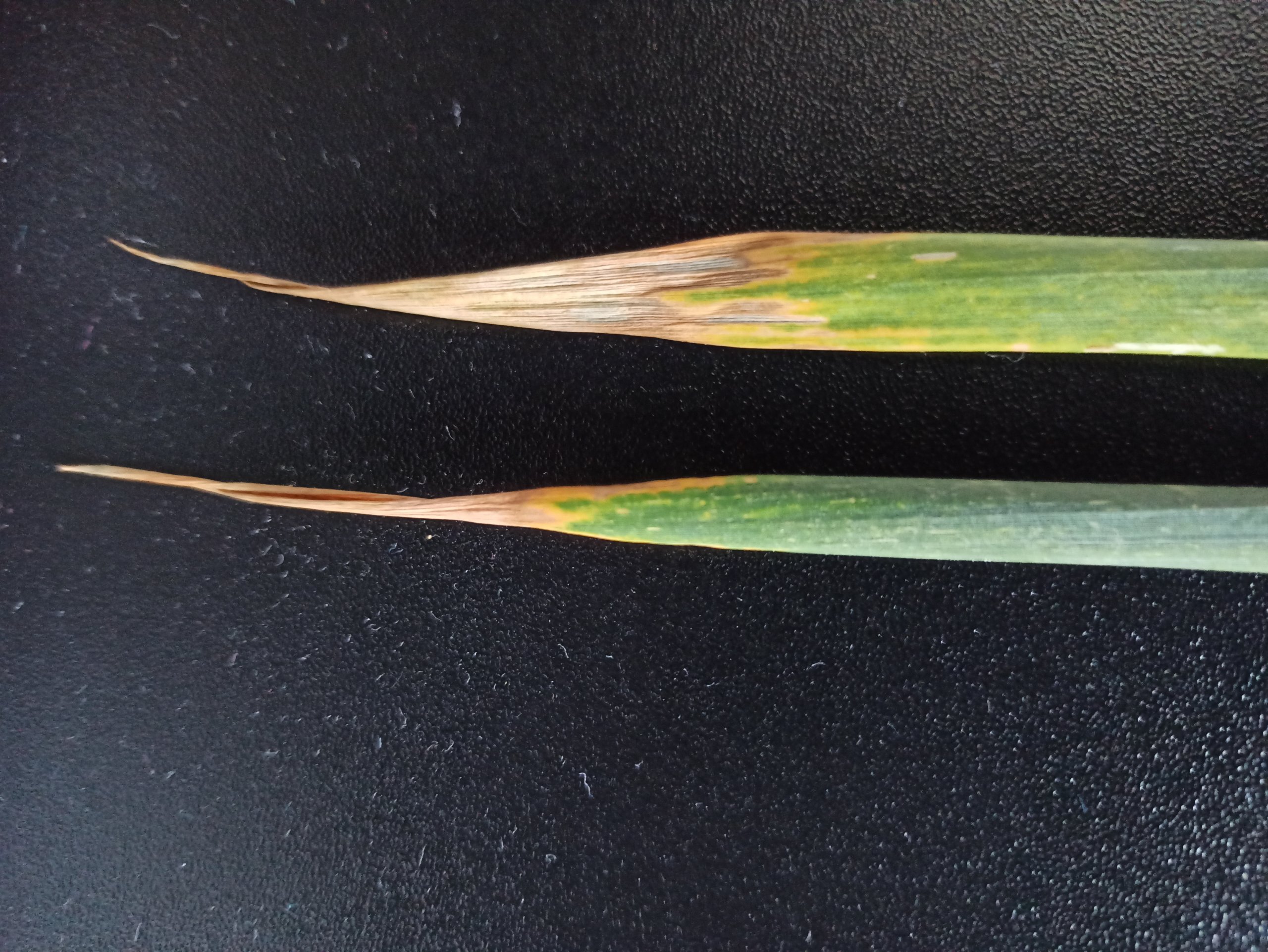

Witam co tej pszenicy dolega czym to opryskać pszenica kwalifikat czekam na posty.Wczesniej pryskałem mocznik z siarczanem potasu i tebukonazol czy to od tego
Edytowane przez Lewy410
18 godzin temu, Tomek90 napisał:
Sam sobie winny ze się skończyło skoro dawałeś końskie dawki metkonazolu 🙊
Uwielbiam pytać o coś w  tym temacie... Raz zapytałem co dać na t2 i podałem co było na t1 - 10 odpowiedzi krytykujących t1, jedna o tym co pytałem czyli t2... Teraz też, pytałem o coś innego :)
Niczym nie pryskać. Zostaw to w spokoju. I przestać dawać mocznik dolistnie.
Dziwne bo od miedzy nie pryskałem 3 metry i jest to samo
12 minut temu, SawekBraczyk napisał:
No to nie wiem przepraszam
Może to septorioza
Może zdjęcie pszenicy coś pomoże co to za objaw
co dawales na t1 t2 t3 ? wczesniej przypalen nie bylo ?
Nie było opryskałem mocznikiem z siarczanem potasu i tebukonazol ale dawki nie były duże 8 kg mocznika i 3 kilo siarczanu potasu na ha
Według was to jest przypalenie
