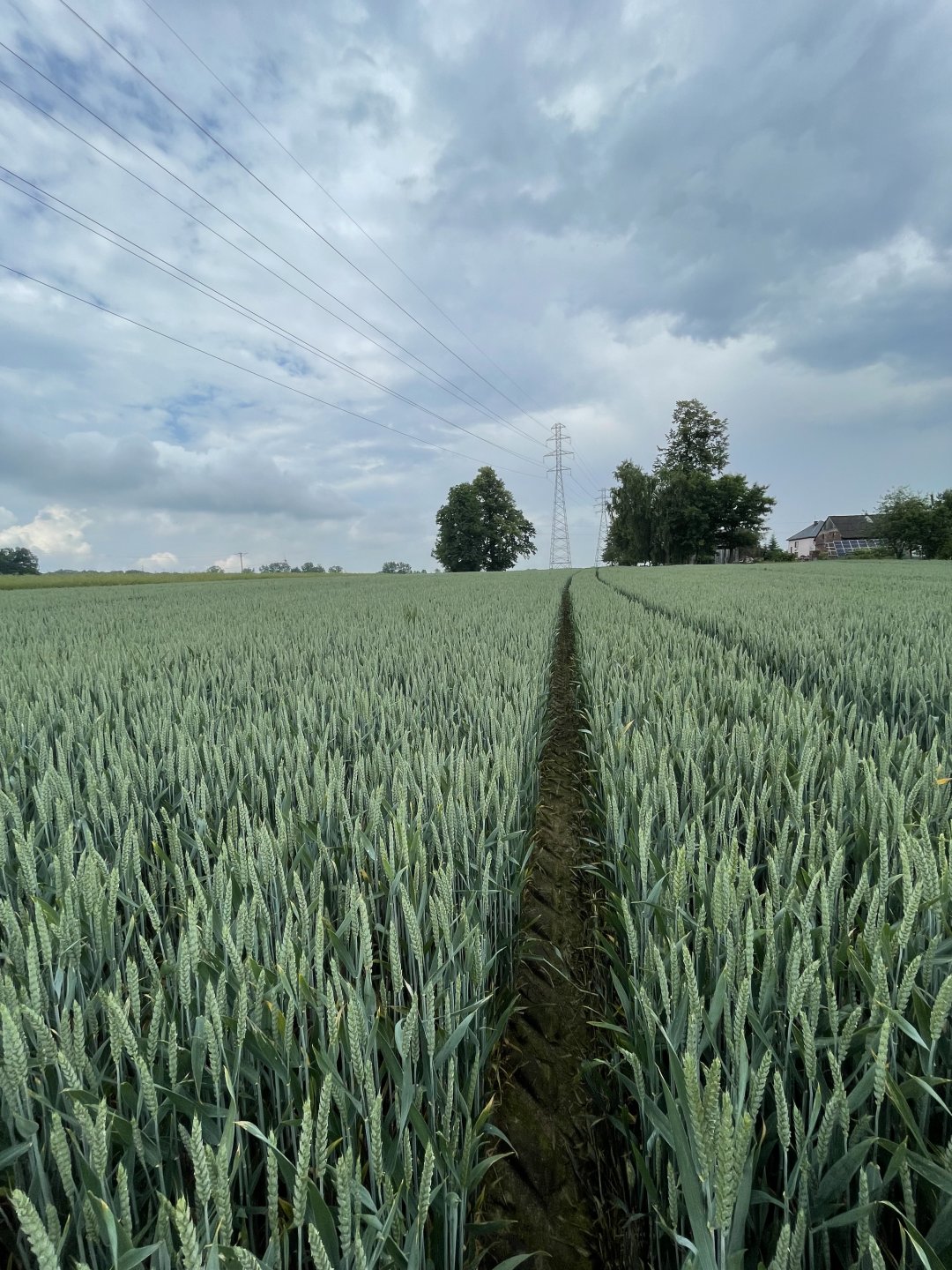

ja posiałem po rzepaku bezorkowo gruber płytko, gruber głęboko ok 25-30 cm i brona wirowa, siewnik stopkowy to pszenica z jesieni wyglądała słabo, na wiosnę jest naprawdę ładna, a na tym samym polu taki delikatny klin tak samo posiany tylko że pszenica po pszenicy to od samej wiosny choroby na niej siedzą i widać że duzo wieksza jest presja

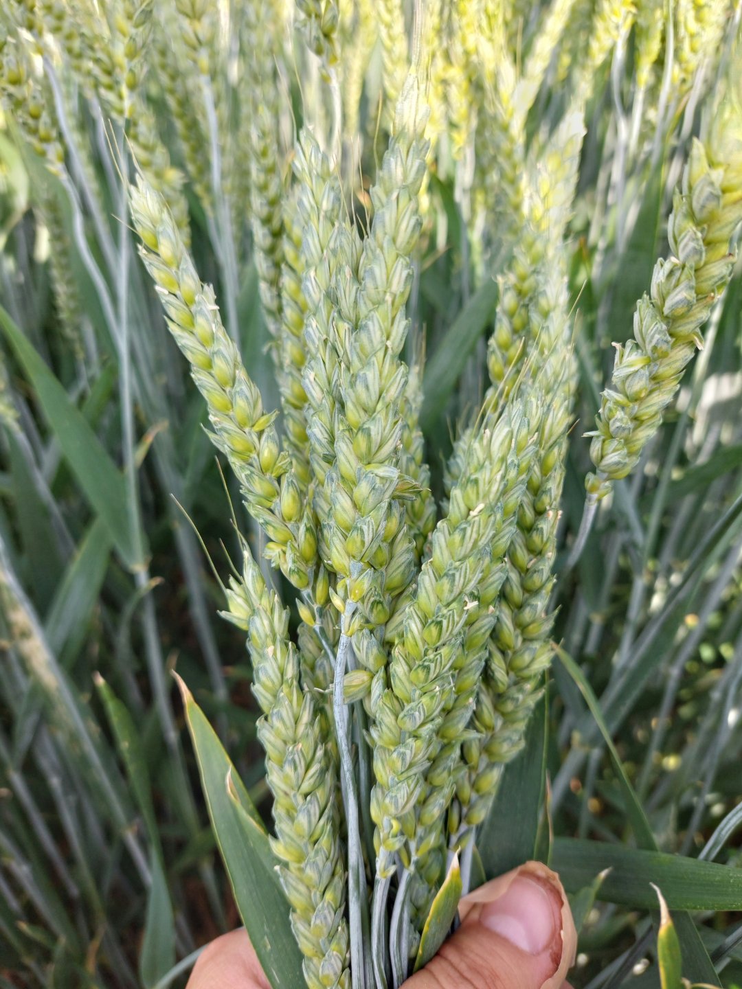

Ja go pierwszy raz mam więc nie wiem co od niego oczekiwać. Regulacja to 0,2l Regullo500 tylko , azotu 174N. Oprócz niego mam w mono Euforię i mieszanka Euforia + Banatus. Banatus wygląda bardzo zdrowo , ciemny kolor taki ma to tylko co wizualnie jestem w stanie ocenić.

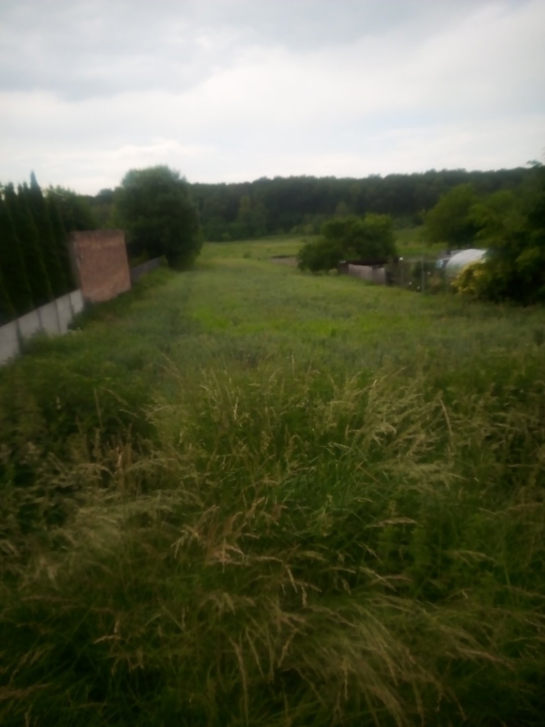

niestety tak, miotła, na jesien stosowałem już chlorotoluron, expert met na zmianę w większych i mniejszych dawkach a i tak na wiosnę poprawka axialem i dopiero czyści a za rok znowu to samo i tak w kolo od kilku lat na jednej działce 1.1ha. kKupiłem końcówki do opryskiwacza dwustrumieniowe, uprawiam 2x agregatem przed siewem żeby gród nie było, po siewie bronuje a i tak miotła wychodzi

jakie dwustrumieniowe? eżektory?
