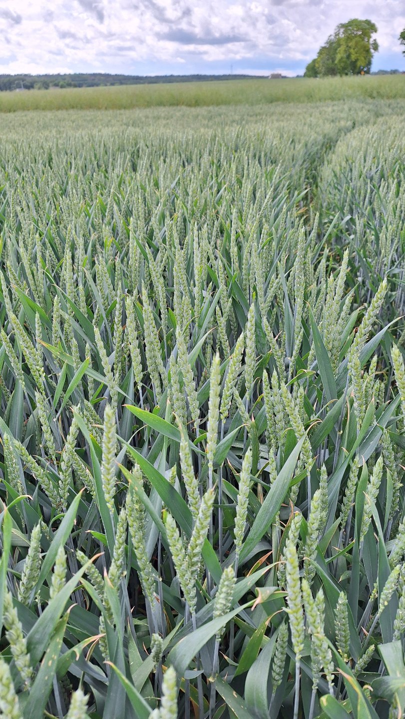

1 godzinę temu, Piffpaff napisał:
Nada się na siew po pszenicy? Czym robiłeś t1, ile N i czy skracałem, bo to niska odmiana

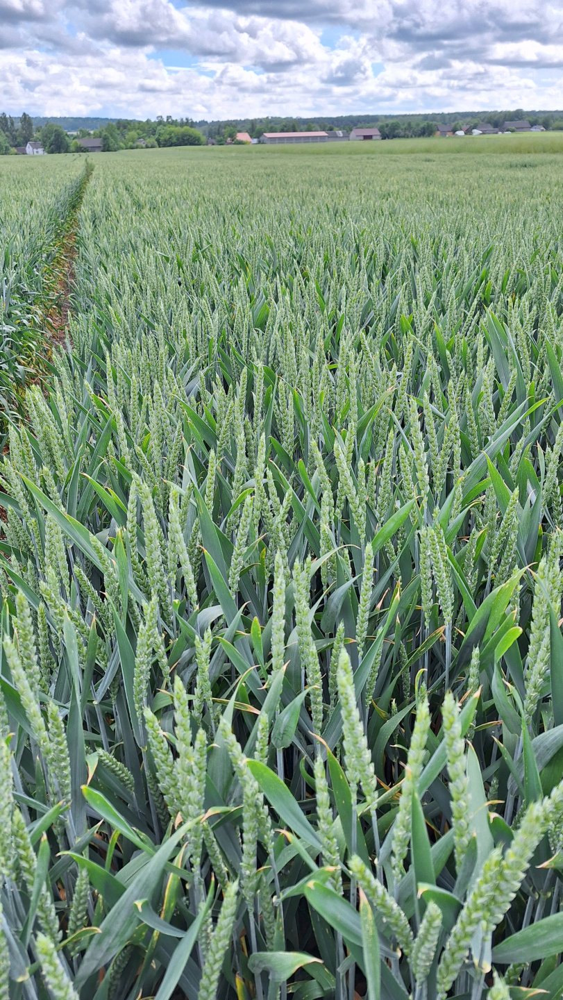

U mnie Linus się nadaje , na pierwszym zdjęciu jest po pszenicy , a na drugim po rzepaku , różnicy nie widać . T1 w przyszłości robiłem po rzepaku duet na start , a po pszenicy prochloraz+ tebukonazol . N 170. Skracanie 1.2 litra CCC najlepiej jak się tylko 1 kolanko oderwie
. Tu natomiast jest Opoka po pszenicy
Co sądzisz o opoce? Jak plonuje? Miałem ją zasiać ale zanim się obudziłem już nie było w centrali. A nie chciałem zamawiać przez neta
W jakiej obsadzie siejesz pszenicę po pszenicy i czy orkowa uprawa czy bezorka? Wygląda pięknie
Obsada ok 300 - 330 sztuk , dokładnej ilości nie określę bo siałem swoim ziarnem i obsadę ustalałem bardziej tak żeby nie przekroczyć 330 sztuk ( wschody były powiedziałbym prawie 100%) uprawa bezorkowa - po rzepaku talerzówka , a po pszenicy częściowo agregat bezorkowy , a częściowo własny pomysł.  Tyle że słoma była zbierana
