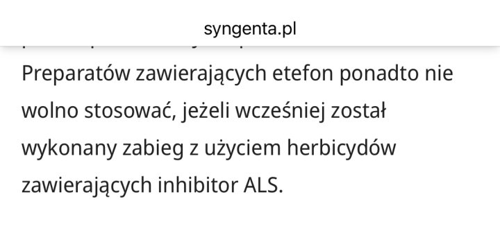

Słyszeliście o tej teorii?
ALS to wszystkie wiosenne Granstary i inne sulfynomoczniki.
Sam robiłem poprawki tribenuronem i zastanawiam się czy powyższa teoria ma uzasadnienie w praktyce.

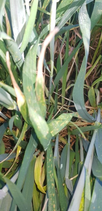

Ja nie wiem, dwie porządne grzybówki a i tak porażona. Pszenżyto taka sama oochrona i czyste
Ale porażenia dotyczą raczej dolnych liści, góra widać w miarę czysta. Jakie fungicydy były podane? Ten rok jest dziwny pogodowo zarówno dla wegetacji roślin jak i dla  możliwości stosowania środków, wychodzą różne rzeczy, gdzie ciężko nieraz stwierdzić czy to choroba, fito czy niedobór? W Fenomenie sianym po rzepaku, gdzie T2 było wcześniej - 2 maja można zauważyć upalone/zaschnięte czubki liści flagowych, zakładam, że to od oprysku
Chyba nikt na serio się tym nie przejmuje. Chodzi zapewne o problem z kłoszeniem?
