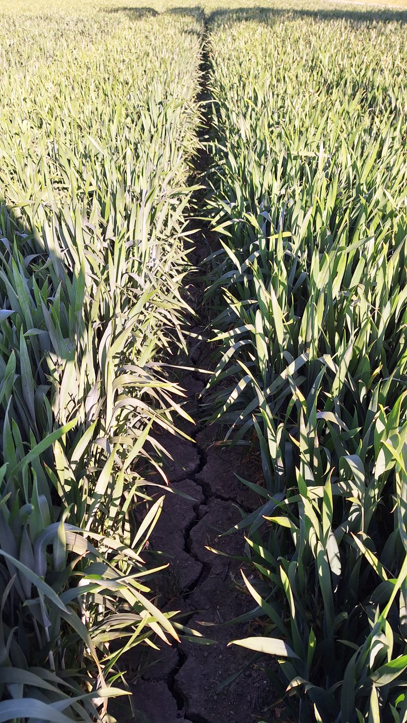

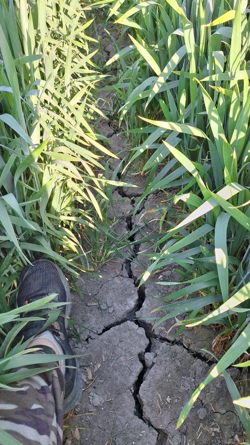

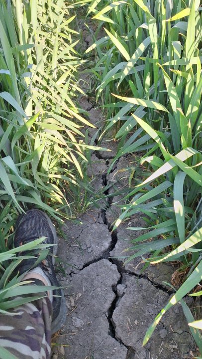

jeśli uprawy wyglądają dobrze i dopiero zaczynają pokazywać się obiawy suszy to warto bawić się mikro i makro dolistnie ale jak uprawy zasychaja to nic oprócz wody nie pomoże
Jak pisalem wcześniej, z t2 czekam na deszcz, wcześniej nie wjeżdżam. Jadąc przez wioski widać dużo przypalonych zbóż. Na jednaj działce widziałem pojedyncze plamki DTR...
Na wybrzeżu jeszcze suszy nie widać. Deszczu niestety też nie. ☹️
Coś tam się pryska wieczorami gdy słońce już nisko i robi się chłodniej.
Problem tylko że nie raz jeszcze przed zachodem słońca wchodzi rosa.
Bardzo ona obniża skuteczność fungicydów?
Popalone bo robione w nieodpowiednich warunkach pewnie. Zimna woda już robi swoje.
Punkt rosy jest idealny na zabieg.
Nie zawsze jest możliwość gromadzenia wody by ta się nagrzała.
Sam mimo że leje z kranu to staram się chociaż część nalać wcześniej.
Ale chyba wieczorne zabiegi po godz 20 raczej od tej strony nie są ryzykowne. Nawet gdy trzeba jechać z wodą prosto z kranu.
6 godzin temu, dariusz86 napisał:
Cześć
Słuchajcie, może głupie pytanie bo wiele osób uważa że te wszystkie mikro i makro elementy to gówno warte są i strata kasy ale chciałbym Was zapytać, może ktoś kto nie jest sceptykiem co do działania tego typu środków, poleci coś naprawdę skutecznego, co pomogło by pszenicy znieść lepiej suszą a jednocześnie zasiliło by ją trochę w potrzebne składki, zwłaszcza azot. Bo T2 nie zrobiona bo sucho. N3 nie zrobione bo brak wody więc ta granula się nie rozpuści. A pszenica która jest naprawdę doinwestowana i pięknie się prowadziła, dosłownie marnieje w oczach. Chciałbym jej jakoś pomóc. Niby zapowiadają deszcze jakieś na przyszły tydzień ale w tym tygodniu też miało padać. I co? ani kropli. Aż serce boli na to patrzeć.
Woda 😎
Tylko opady konwekcyjne, czyli b.lokalnie. Na południu solidnie popada dopiero wtedy, gdy znajdziemy się w zasięgu jakiegoś niżu śródziemnomorskiego (genueńskiego), ale póki co, nie ma warunków do utworzenia się takiegoż niżu..
sucho się robi na borowinach 8 zastanawiam czy dawać t2 czy poczekać do deszczu ?
Panowie, miałem dać priaxor i protio ale na najbliższe 10 dni nie widać sensownego deszczu. Pszenicę zaczyna łapać DTRka. Może być tak że deszcz spadnie jak zboże się już wykosi więc strobiluryny odpadają bo nie chce zielonej slomy (i gowno burzy na forum). Więc czym pryskac na takie spóźnione t2 na klos? protio, tebu? co zwalczy DTRkę?
1 godzinę temu, Tomek90 napisał:
Niektórzy to tam wilgoci mają bo dawali N3, nie płaczcie ze sucho.
Są i tacy, którzy w lutym ogłaszali że wody już więcej nie potrzebują, bo to co napadało przez zimę, wystarczy do osiągnięcia wysokich plonów 😜
Widziałem w zeszłym tygodniu, jak koleś napierał w ładnej pszenicy z saletrą, bo miało niby padać. Spadło wtedy 2,5 mm, a wcześniej już sucho było jak diabli.
