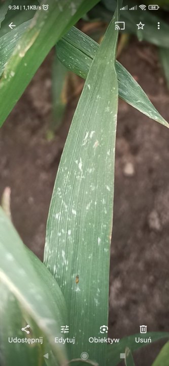

Ale co miało odczuć? Żeby ta zupa była naprawdę rakotwórcza brakuje triazola. W pełnym słońcu musiałeś psikać.
Nie, ja psiukam wieczorami
59 minut temu, Sola20 napisał:
Na T1 poszła zupka Siarczan magnezu+plonvit zboża+mangan+miedz+protio+fenpro.+modus a na jednej działce zamiast modusa dałem medaxa
ZERO PRZYPALENIA
No ja jeszcze pryskałem na drugą dobe  od rozbełtania T1 z R1 bo z nikąd chmura naszła i musiałem czekać. Stąd może lekki efekt fito na tej dosiewanej. Pojadę w dzień się temu przyjrzeć, bo to może ten grzyb na czubki wyszedł co Jacek o nim pisał
