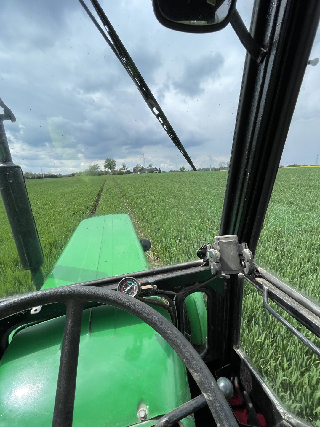

Ja już przestałem na to patrzeć. Biorę co mi pasuje. A i tak nigdy z jednej firmy wszystkiego nie mam. Że jak Bayer to musi być tylko to i koniec. Ta pogoda dziś ciekawa , raz pada , raz słońce i tak w kółko.
Lubię Twoje fotki, tęsknię za moją 60Tką
