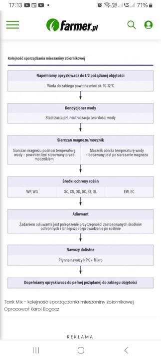

Kobrarj455 napisał:
A jaka powinna być kolejność?
wpisz w Google kolejność mieszania środków ochrony roślin. Wiesz o co w tym chodzi ?

39 minut temu, Zapracowany napisał:
Akurat tutaj to praktycznie każdy autor takich zaleceń ma inne podejście , często przed śor jest zalecenie dawac mikro , tutaj jest ze formulacja EC na końcu a na innych jest na końcu SC także nie wiadomo jak to powinno być … ja często mieszam w opryskiwaczu środków na 30 ha czasami konkretne mixy i nigdy mi się nic nie zważyło i nigdy nie było sytuacji żeby coś nie zadziałało a przez wiele lat nie zwracałem uwagi na kolejność …
3 minuty temu, Zapracowany napisał:
Nie gadaj że w jakiś zaleceniach sc jest po ec.
Wpisz kolejność mieszania sor w wyszukiwarkę , akurat z tym sc po ec to gdzieś tylko jedno takie widziałem ale praktycznie każde się różni i zaleceniami bym tego nie nazwał , myśle ze te temperatura , pH wody i jakość generykow i unikanie podstawowych połączeń które się mogą pogryźć jest ważniejsze  np prochloraz z miedza ( chociaż mi osobiście nigdy nie zważył się prochloraz z jakimiś odzywkami typu proleaf czy basfoliar )
