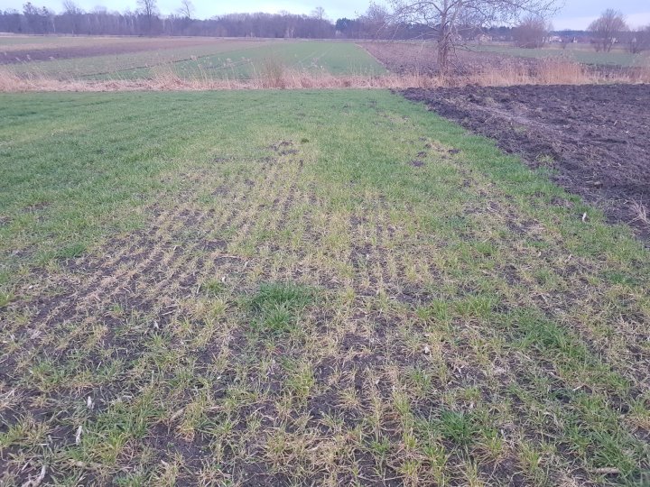

Pany takie pytanie. Brązowieje u was pszenica? Ja mam 4 gatunki z czego jedna brązowieje bardziej a druga też ale mniej. Pozostałe 2 gatunki nic ładne zielone są.... Co to może być jakiś grzyb
Nie panikuj, poczekaj jeszcze tydzień lub dwa.
Na słabszej ziemi tydzień temu pszenica zrobiła się brązowo-fioletowa, ale od ponad 24 godzin temperatura nie schodzi poniżej 10°C i widać jak pięknie zabiera się do rośnięcia.
