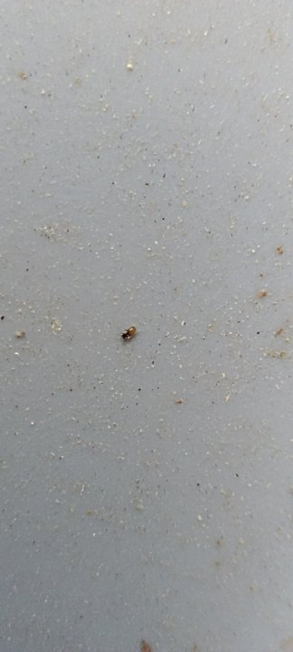

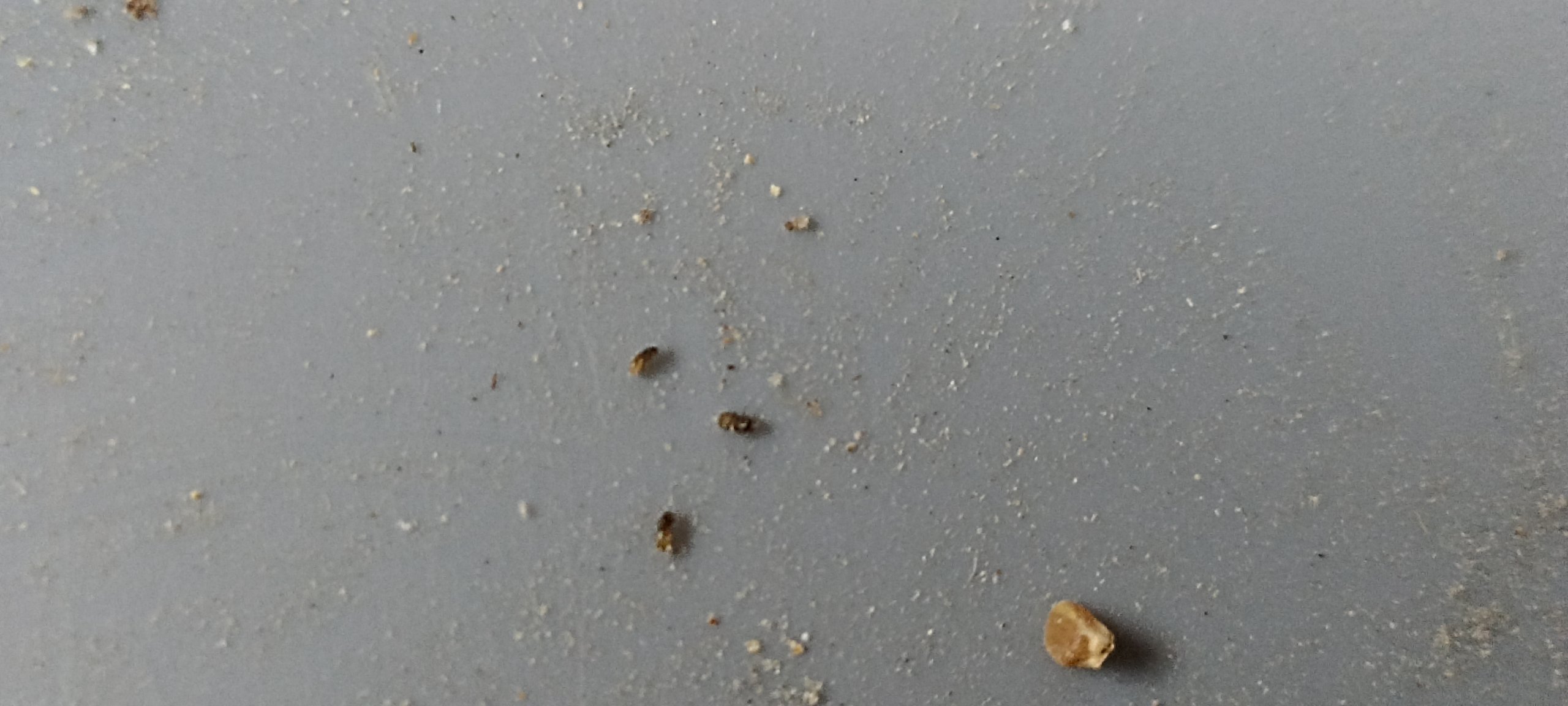

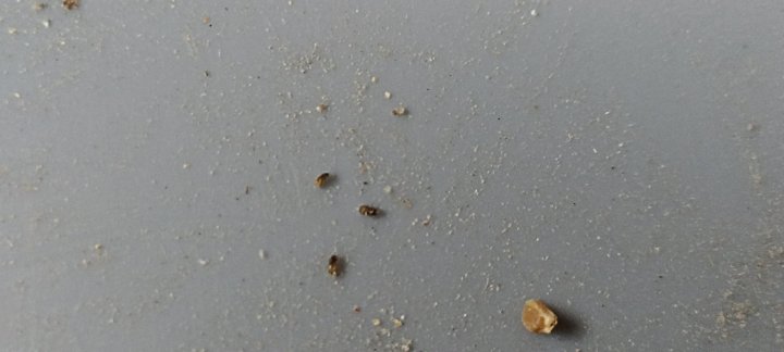

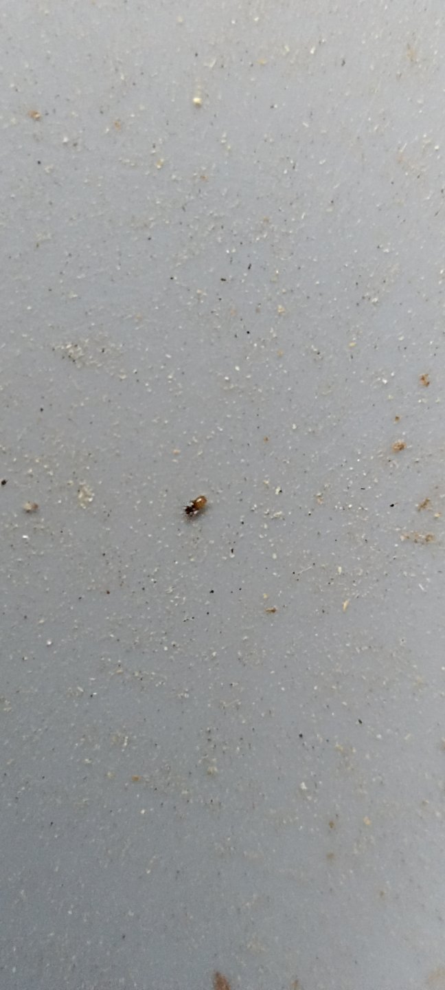

10 godzin temu, jezyk_nh napisał:
Napewno nie rozkruszek. Prędzej trojszyk ale zbyt dokładnie nie widać
Pomarańczowy jest , czyli trojszyk , rozkruszek jest malutki , trzeba chyba lupe

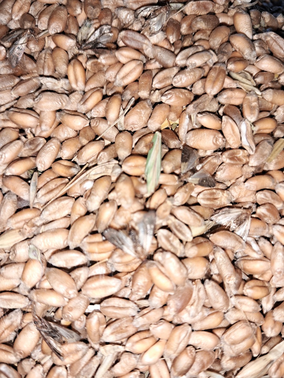

10 godzin temu, Zapracowany napisał:
Mnie w tym roku cos takiego odwiedziło, placowo i się nie rusza. Ale na wypadek W rozłożyłem tabletki. Taka pajęczyna na wieszku była. Omacnica spichrzanka chyba.
Jak jest pajęczynka to mol spichrzowy.
Tabletka załatwi sprawę? Przykryć pryzmę folią?
To też jest malutkie gdzieś max 2 mm, młode osobniki są takie białe. I siedział tylko na wierzchu i zboże tak jak by w delikatnej pajęczynie.
