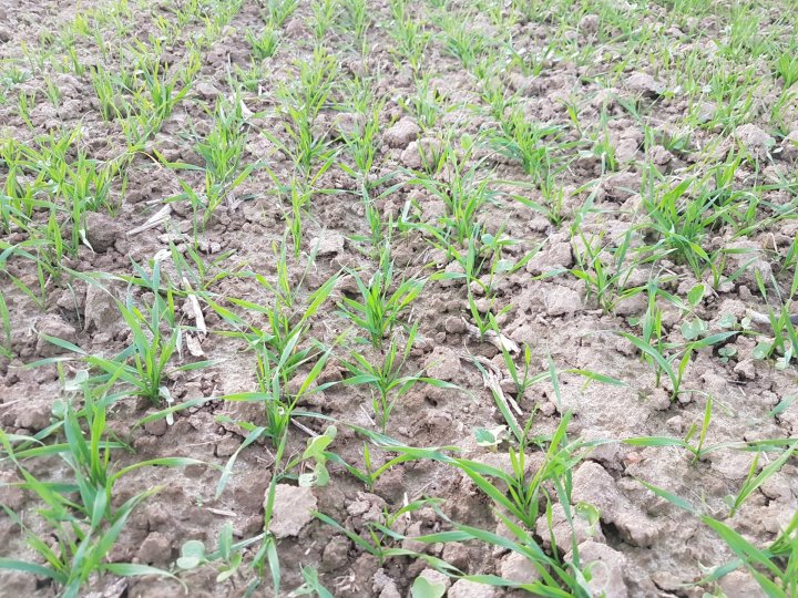

Aktualnie szpilka, ale dosyć nierówno wschodzi. Po ostatnich deszczach za kilka dni powinien się wyrównać, co do zawilgocenia gleby to myślę, że jest na dobrym poziomie.
Głównie miotła, przytulia, fiołek, przetaczniki, tobołki i ostrożeń. Najlepiej jakby się udało bez poprawki na wiosnę, ale może być problem z ostrożniem,
Jak masz wilgoć (choć gleba powinna raczej pływać), możesz próbować pendimeetalinę. Jak cena korzystna, próbuj Picona.
