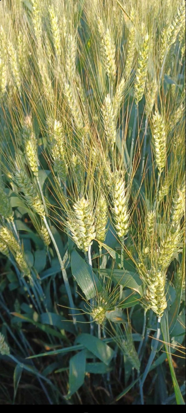

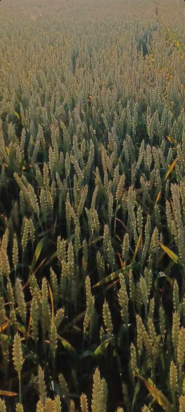

Dnia 15.07.2023 o 21:28, Samsung123321 napisał:
Byłem zobaczyć co to się dzieje. No i taka sytuacja. No nic trzeba czekać. Ostroga żyleta pod względem nie usychania
Wilgoci jest
 Bo moja Ostroga już uschła
