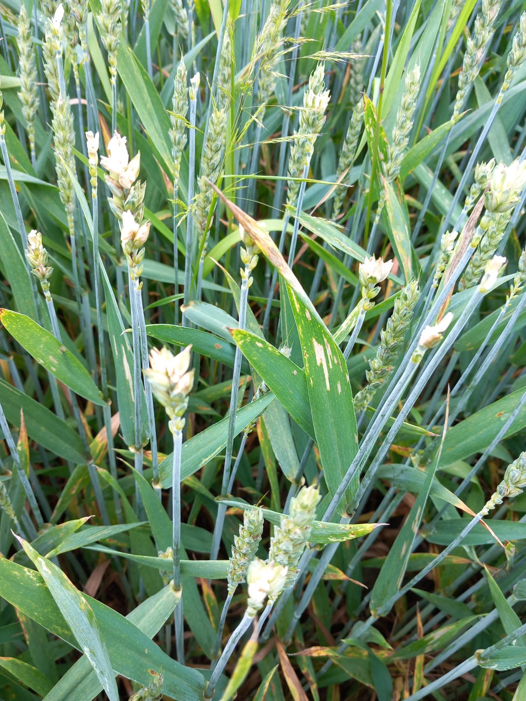

2 godziny temu, tomek12051133 napisał:
Powiedzcie mi czym jest to spowodowane ? Sarny ugryzły czy jakaś choroba?

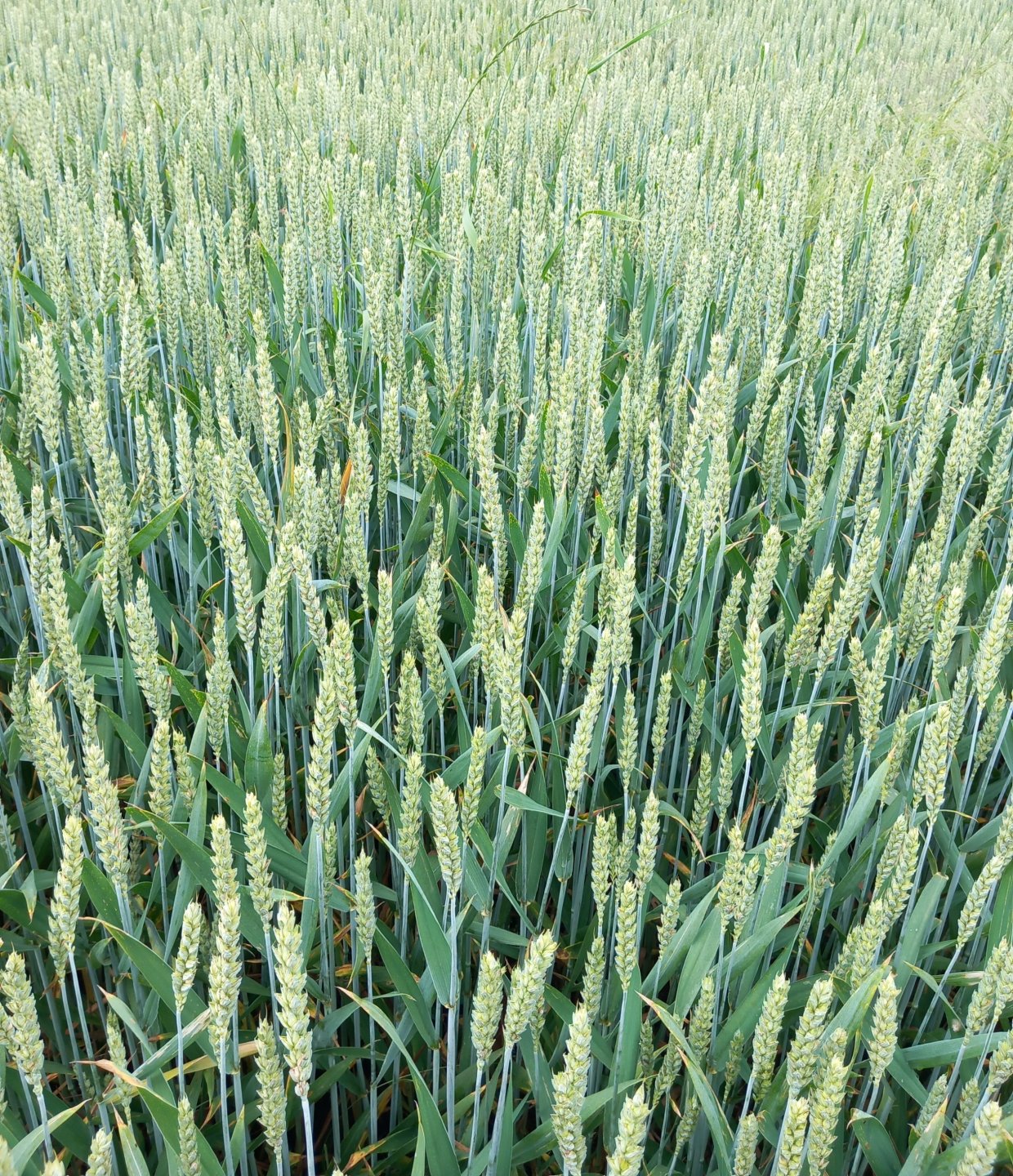

A na zdjęciach euforia z centrali. Żadnej grzybowki nie było ani żadnego skracania. 9/10pieterek na kłosie. Azotu około 180.
Na 180 azotu to rzadko wygląda
No właśnie Wy mówicie ze rzadko a nikt w okolicy takiej nie ma. Rodzice nawet mowia że nie było u nas takiej ładnej. A siane było około 200kg. Ziemie mam gliniasta ciężka i ph ponad 4. Zasobności słabe lub średnie.
  • Root Admin
u mnie też rzadko :P a tam siane 380 i teraz na 5 losowych roślin 5 miało 3 równe rozkrzewienia.
Zakładając, że średnia będzie 350 i 2.5 rozkrzewienia to jest absurdalne 875 kłosów na metrze kwadratowym. Przy średnim kłosie to już są absurdalne plony

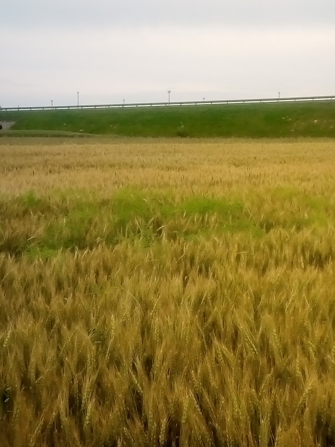

U mnie od zeszłego piątku do dziś spadło 90mm i żadnej kaluzy nie ma dłużej jak 3-4ha a nawet w dołki da się wjechać bez kopania się, tak ziemia wyschla. Ale pszenica dostała w kość, myślałem że trochę odżyje ale widać że łan pożółkł zwłaszcza klosy, trochę za późno ten deszcz...
u mnie kłosy dojrzałe a źdźbło jeszcze zielonkowate jest, po prostu przychodzi pora i roślina dosłownie w ciągu paru dni zamiera i tak co roku jaka ochrona by nie była. Wody pod dostatkiem było a z daleka widać że wczesna siane pszenice zaczynają zmieniać kolory.
