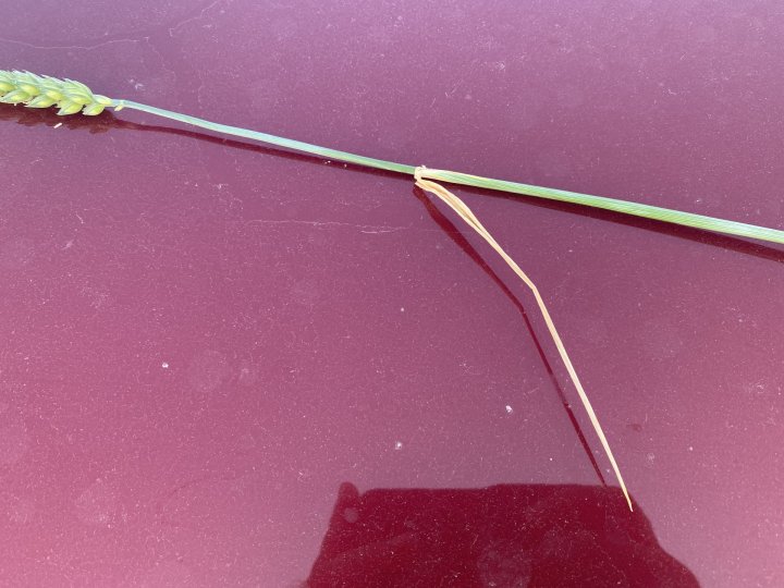

Powiem taka ciekawostkę u siebie , trochę powiązana z tym . Pszenica po rzepaku i pszenicy , wszędzie robiona podobnie . 3 dawki n , ostatnia w fazie podflagowki 100 kg saletry , suszy nie było . Po rzepaku wszędzie gęstość 76-77 , białko pod 14 . Po pszenicy natomiast białko tez koło 14 ale gęstość już 73-74. Dodatkowo po pszenicy mocno mi spaliło liście flagowe mimo ze wszędzie robione tak samo . Jedno pole wszystkie zabiegi w tym samym czasie tylko pół pola było po rzepaku pół po pszenicy . Po rzepaku piękne ziarno i gęstość 77 a po pszenicy 74 73 i mocno spalone liście . Podejrzewam ze przyczynił się do tego proleaf max zastosowany w fazie flagowego i miedź w nim zawarta ake czemu po rzepaku nie miało to wpływu ? Może u ciebie tez coś z odzywek pokombinowałes w fazie flagowego albo poprostu za mało n przy takim płonie
dla mnie to żadna ciekawostka. tak samo prowadzone pszenice po rzepaku i po jakimś innym zbożu (pszenica ozima albo jęczmień ozimy) to różnica w płonie była na poziomie 20procent na korzyść pszenicy po rzepaku. pszenica po pszenicy to słaby płodozmian. teraz jestem turbo ciekaw jak mi wypali pszenica po kukurydzy.
Tylko ze tu ograniczeniem plonu myśle ze był zastososowana miedź na flagowy …. Mimo ze po rzepaku nie było tego .  Na sąsiednich polach tez siali pszenice po pszenice i tak flagowe nie żółkły wiec presję chorób wykluczam . Zreszta liście były poprostu spalone
