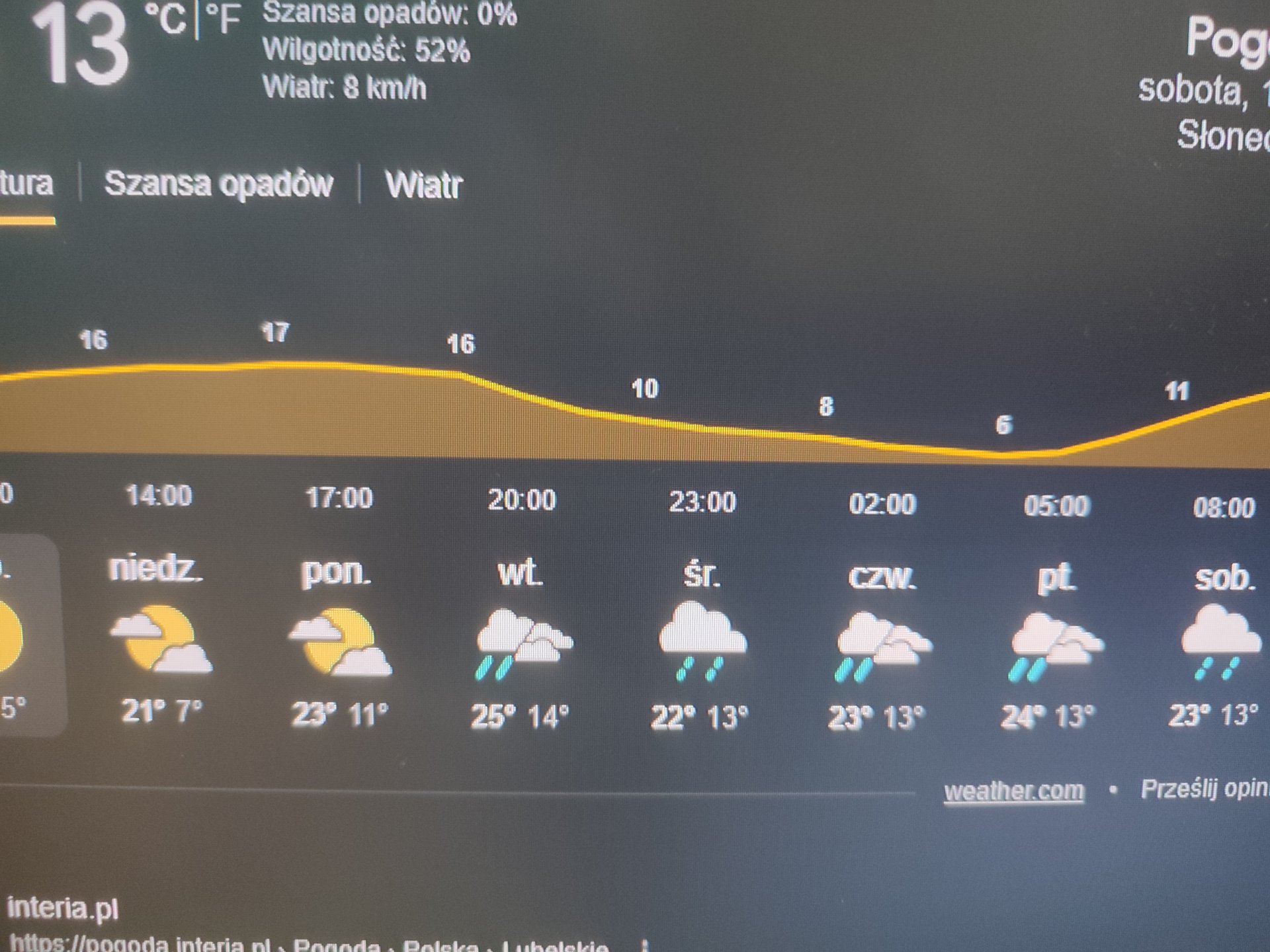

Deszcze dopiero ok 25 czerwca miało padać 11 już odwołane i temp ok 25 stopni kujawsko pomorskie tak że mamy po plonach, a wkład na ha ogromny
U mnie póki co też zmienili , z tym że od najbliższej środy do soboty zapowiadają 18 litrów , a co z tego spadnie , i czy wogule cokolwiek to się zobaczy

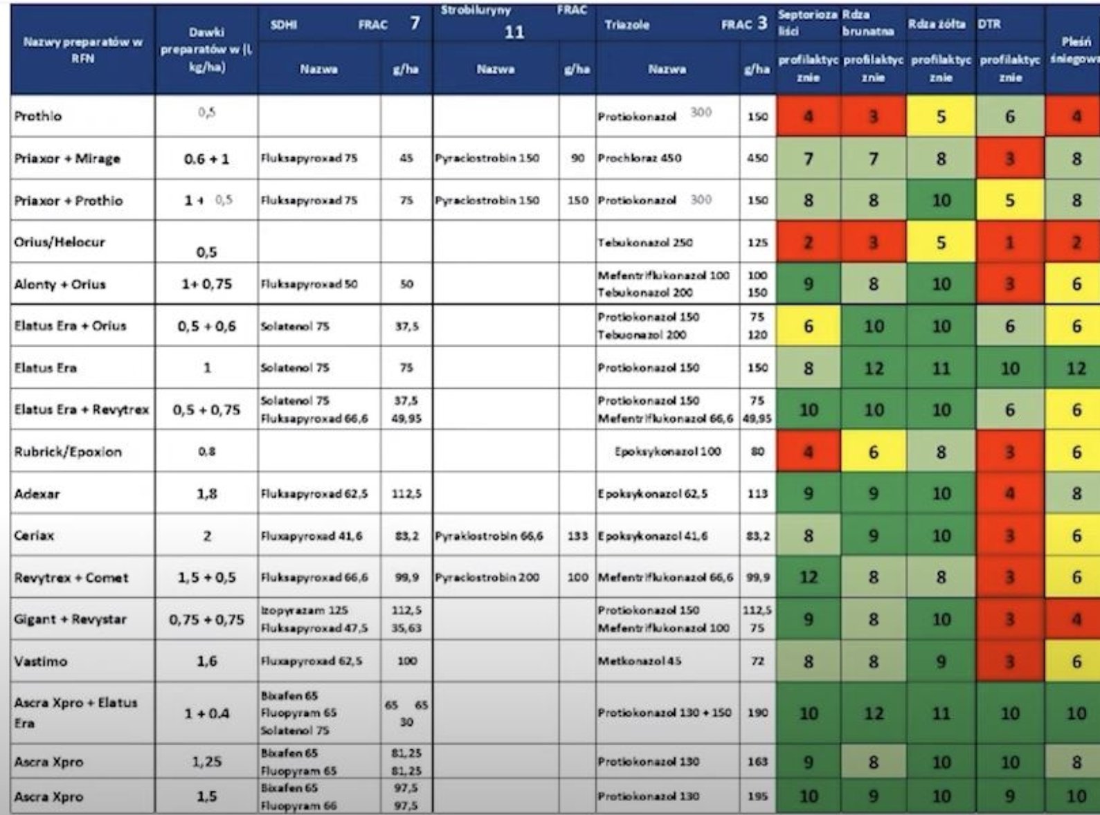

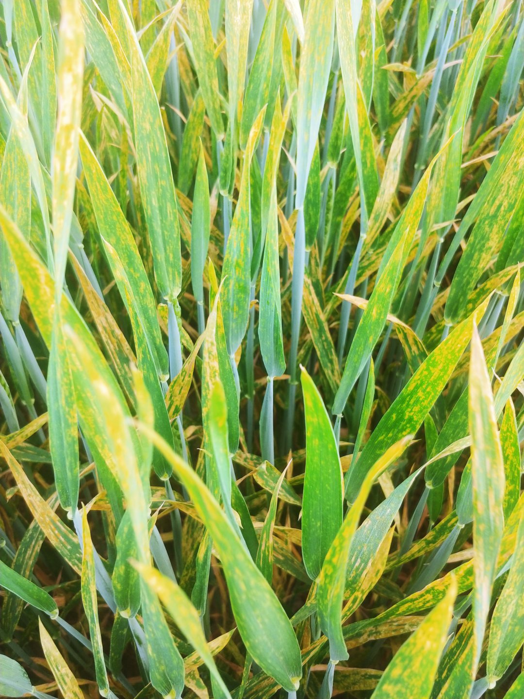

Rdza w tym roku rzeczywiście szaleje, szczególnie na podatnych odmianach. U mnie było dużo wody i na razie susza nie grozi (26.05 spadło 29l). Tak, wiem jestem nieliczny, który na razie nie ma problemów z wodą. 2 klasa poza tym trzyma w miarę wilgoć. Wracajac do rdzy, to u mnie t2 była przyspieszona z racji pojawiającej się dtrki. Elatus era wszystko poczyścil i trzymał do tej pory (3 tyg od t2), ale właśnie zaczęły się pojawiać pierwsze oznaki rdzy. Poniżej można zobaczyć jak profilaktycznie powinien działać elatus na rdze, a mimo to po 3 tyg już nie daje rady. Soletanol powinien spokojnie te 4-5 tyg pociągnąć nawet w średnim roku. Ten rok w moich rejonach pod względem grzyba to jest coś dawno nie widzianego.
Wyniszczający co? Jaka chorobę? Chociaż w sumie wszystko jedno. Jak masz septoriozę/dtr, to tebu + priotio, jak rdze to tebu min 150g plus metkonazol.  Z tym, że licz się, że z rdza jeszcze coś powalczysz. Septorioza, czy dtr, to tylko minimalizowanie strat. Każda powyższa kombinacja powinna ochronić w miarę klos przed fuzariozą (o ile oprysk pójdzie na klos, a nie przed kloszeniem).
Dzięki za tabelkę. Chodzi o rdzę. Zaryzykowaliśmy i poszło 125 protio i 125 tebu.
A i nastał cud , tzn w prognozie , oby tak się stało . A wczoraj pokazywało na 2 tyg 0 opadów .
Doskonały dowód na to, ile warte są dzisiejsze "prognozy" 😎

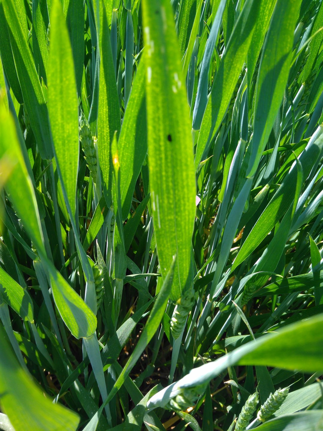

Mam podobną pszenica jak ta wyżej zrobiła się taka po T2 myślałem żeby pojechać asahi 0,6l ha ale jak to grzyb to coś to pomoże, pszenica przed T2 była ładna bez grzyba.

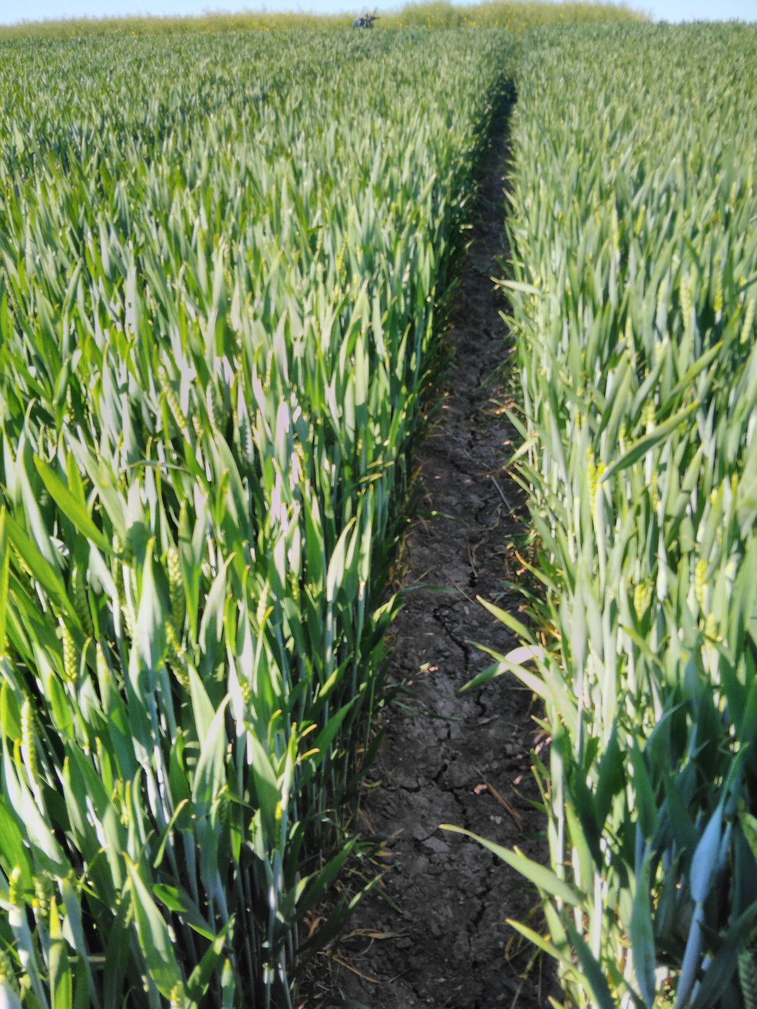

Z tego względu mimo trudnych warunków jadę z fungicydem dziś późnym wieczorem. Jest sucho i widać to po zbożach ale przez mgły i rosy na flagowym już sporo dtr/septoriozy. Zostawiajac to samopas plonu tak samo nie będzie jak po ewentualnym przypaleniu. Są jednak jakieś nadzieje ze na chwile choroba się zatrzyma. Nie robiąc nic rezygnuje z szans na jakiś plon.
Ja czekam bo w prognozach widać niby deszcz na przyszły tydzień , kłosy w RGT Treffer dopiero co wychodza a Euforia prawie 100% wykłoszona . Na liściach nic nie widać , a męczyć teraz rośliny bez sensu . Lepiej po jakim kolwiek deszczu się zrobi . Jedynie ze trochę skrzypionki się pojawia ale narazie to zostawię trudno . Z samym insektycydem nie będę jeździł .

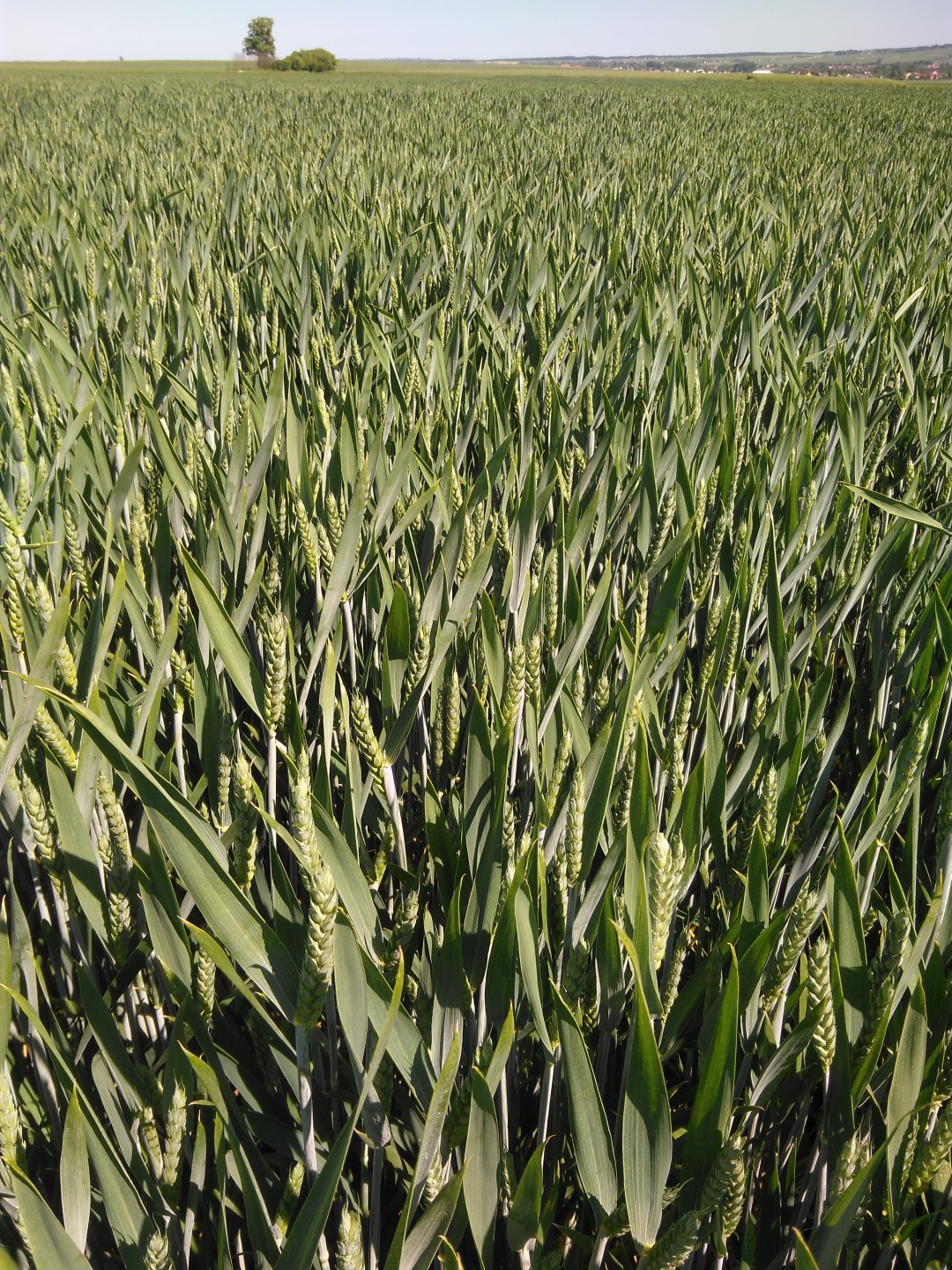

6 godzin temu, rafal3939 napisał:
Nie wiem co robicie ale u mnie w okolicy nikt nie ma takich pszenic, wszystkie zielone.
Nic ku.wa nie robimy i dlatego tak .ujowo 🤣🤣🤣
im mocniej nawożona tym zdrowsza, ogólnie jechałem 0,8 elatus era i raczej jest wszystko ładne, ogólnie to nie wygląda jak typowo rdza te fotki co stawialiście.

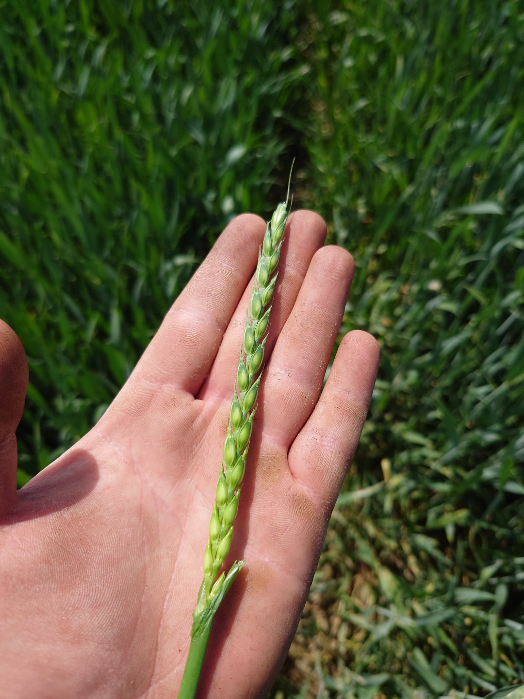

Kłos długi , ale strasznie rzadki , to już chyba taka cecha odmiany że ta pszenica co ma długie kłosy , to ma je bardzo rzadki ( lużne) , natomiast te odmiany co mają kłosy krótkie , to są one znowu zbite ,
