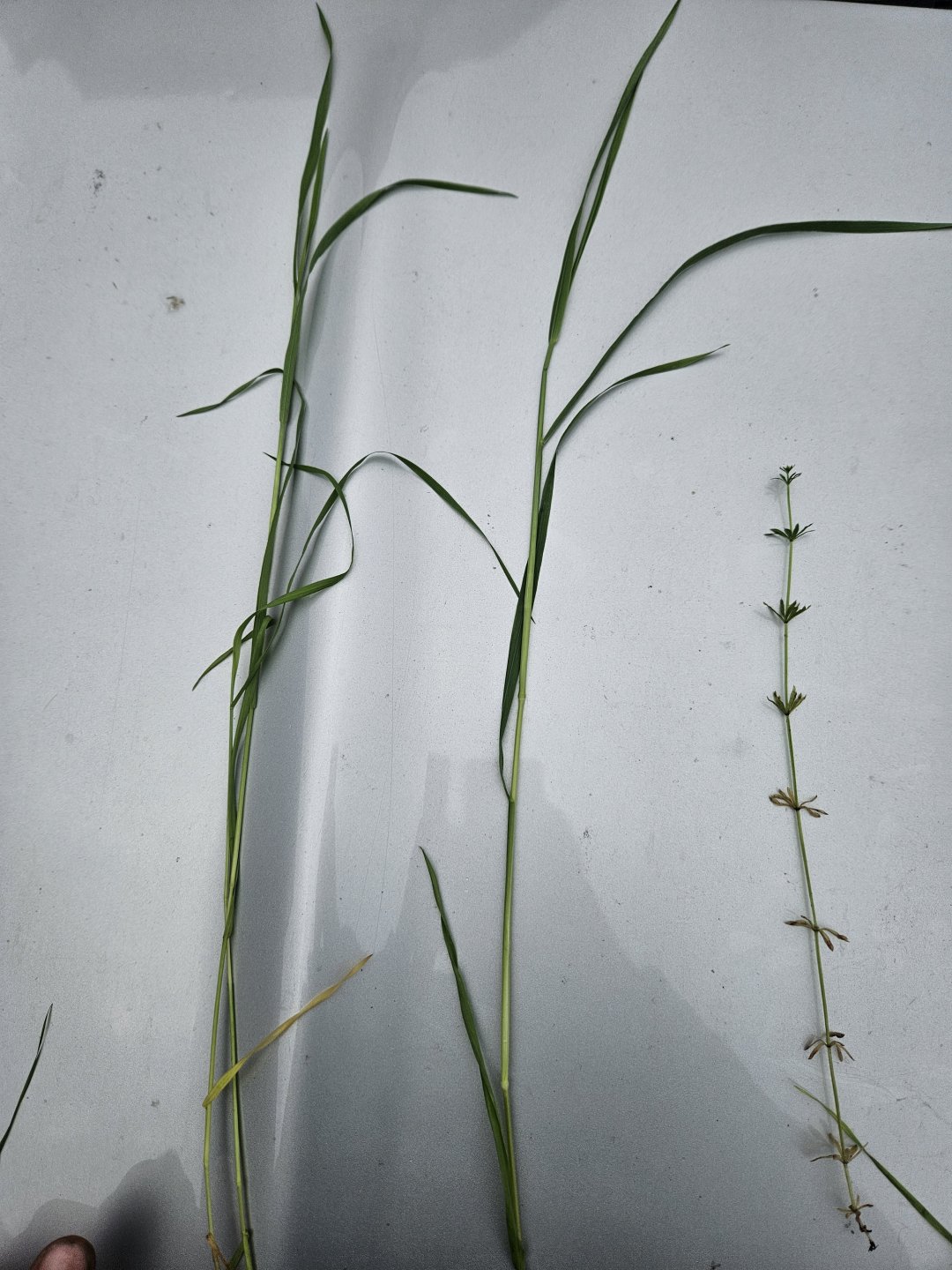

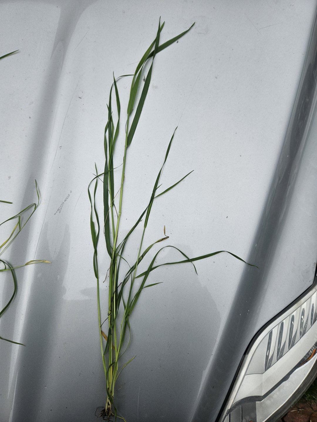

Byłem zobaczyć jak pszenica rośnie i po deszczach pojawiły się takie chwasty co to jest i czym to zwalczyć jeden to hyba habra a ten drugi?
Pszenica w fazie pod flagi, flagi planowałem za tydzień T2 robić
Po prawej to przytulia, a ten po lewej trochę wygląda jak wyczyniec polny, ale u mnie już się wykłosił, ma takie długie jak babka lancetowata kwiaty i pyli
Co do zwalczania to zależy ile tego jest, u nas tylko trochę na poprzeczniku, ogólnie są to chwasty trudne do zwalczania

jest tego sporo na polu mogę zastosować Axial 50 EC teraz w fazie liścia flagowego a za tydzień zrobić T2 czy polecacie inny herbicyd

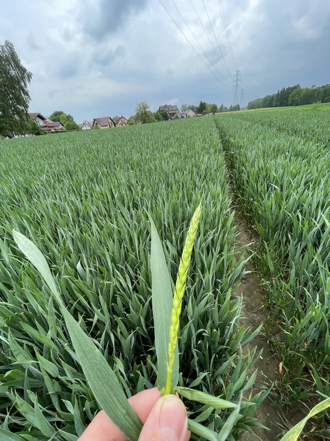

Ja dodawałem do T2 na próbę 1,3l tych Agrosorb ale nie wiem , może w jakimś stopniu to pomogło zapobiec przypaleniom bo Euforia czysta a Treffer tylko lekko przypalony . Na zdjęciu Euforia i kłosy zara będą wychodzić .  Aminokwasy nie mogę więcej nic o nich powiedzieć .
