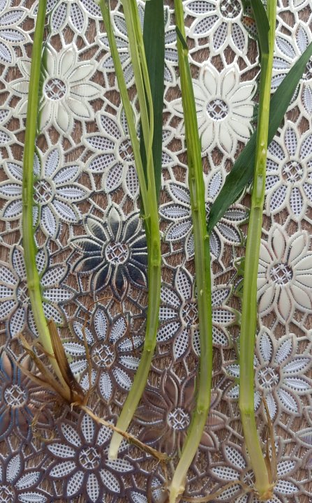

tomek12051133 napisał:
@Piffpaff 1marca 250kg saletry i w polowie kwietnia 200kg mocznika.
ogólnie to w okolicy nie widzę ładniejszej niż moja, chyba nawozow nie sieją.
to skoro tyle zainwestowałeś już w nawóz to teraz 0.45- 0.5kg medax max moim zdaniem obowiązkowo tanio nie będzie bo wyjdzie ok 110-120zl/ha ale przynajmniej taka dawka powinna utrzymać w pionie. Tylko sprawdz czy na weekend nie będziesz miał przymrozku bo możesz bardziej spierd....c niż pomóc
właśnie wracam z pola na którym nie byłem od t1 czyli 18.04 i spodziewałem się już 3 kolanka a tu dopiero 2 kolanko 2cm nad węzłem krzewienia. Jednak przymrozki i zimne noce mocno hamują rozwój roślin a na weekend zapowiadają kolejne przymrozki
@Piffpaff a Modus nie moze byc, ? Bo ten medax bym musial 1kg kupic najmniej. A to na 2ha chyba 🤣
Może być i moddus tylko torna dawka jak w etykiecie ale do tego słońce musi być a w medaxie słońce nie jest obowiązkowe a ile masz ha tej pszenicy?
