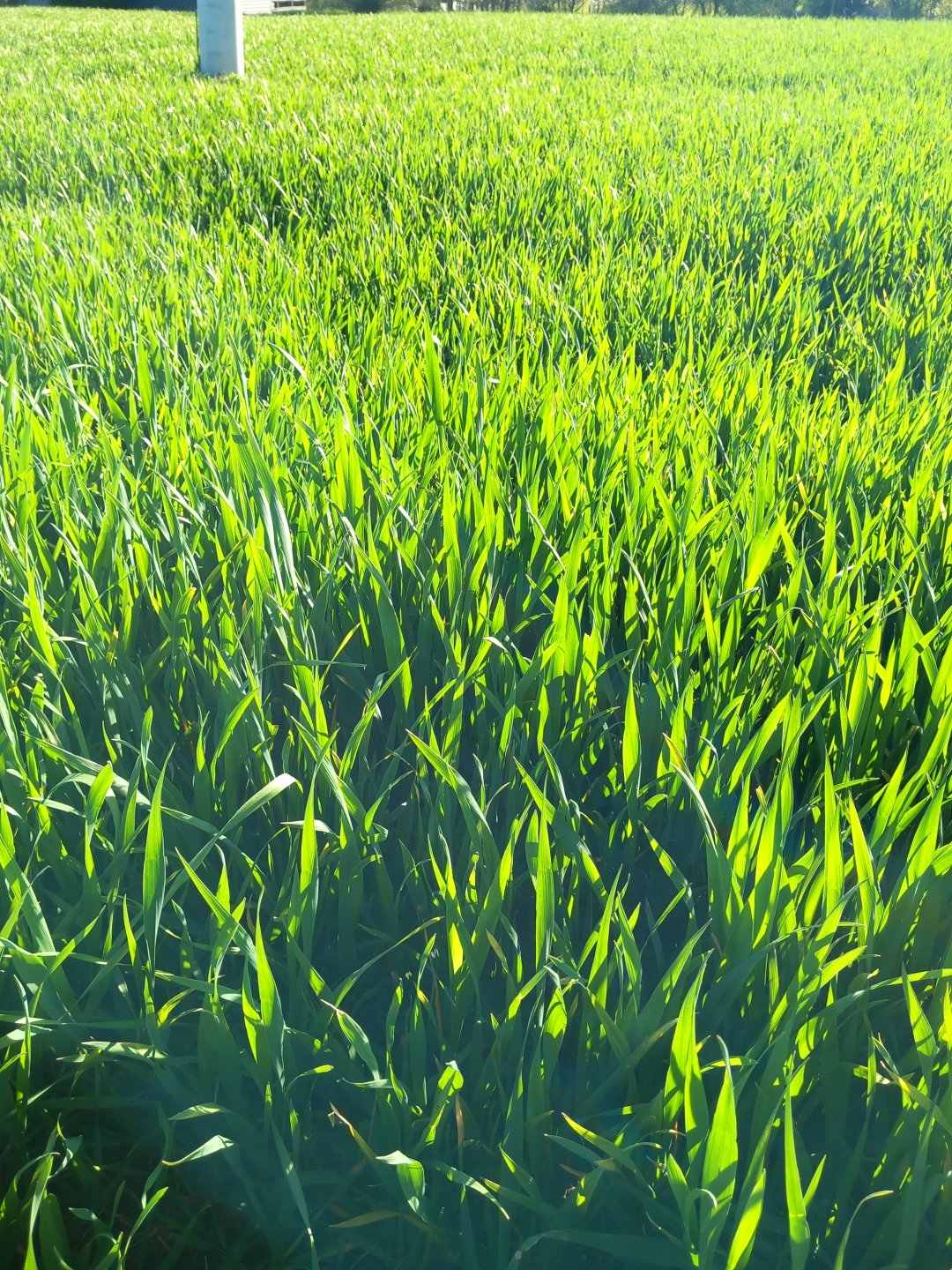

1 godzinę temu, tomek12051133 napisał:
Dobrze wygląda? Pszenica euforia kwalifikat, 1marca dostała 300kg saletry, w połowie kwietnia 200 mocznika. Nie oryskana jeszcze nuczym
Hah, blisko 200N wiosną i nawet nie skracałeś? Lubisz się bawić widzę :D
