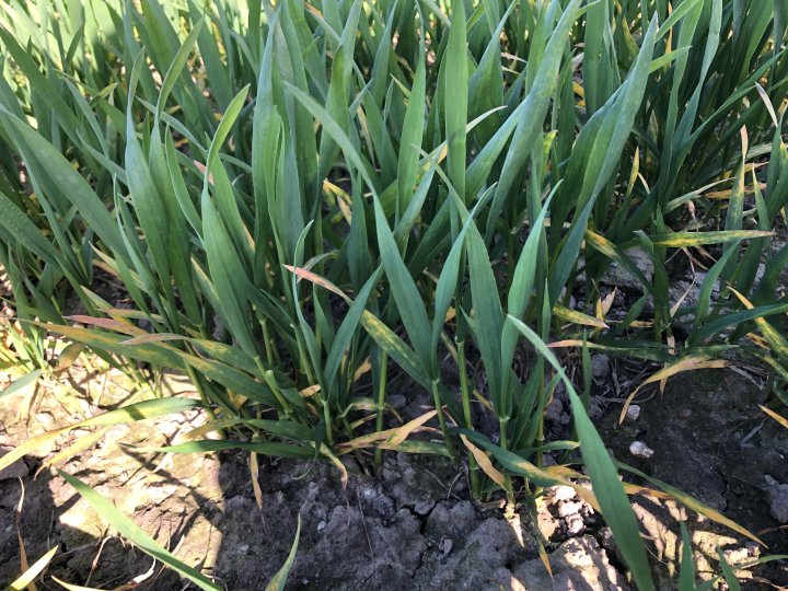

u mnie tez pszenica żółknie miejscami, przypuszczam, że od deszczu, być może tam, gdzie bardziej ubita woda nie przesiąka wgłąb profilu

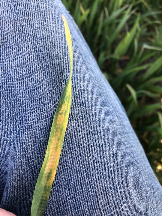

U mnie też na glinie żółkła bo myślałem że od zastoisk wody a okazało się że to septorioza, poszedł zabieg + saletra na N2 i już wychodzą zdrowe zielone liście. Żółto w pierwszej kolejności zaczęło robić się między jednym śladem a drugim tam gdzie spadło mniej azotu, bo za ciągnikiem więcej azotu dostała i żółte listki tylko pojedyncze sztuki. Wydaje mi się że gdyby rośliny były lepiej odżywione Na N1 to miały by większa odpornisc na septoriozę a tak w tym roku dostały wogole mniej N a do tego na krańcach poleciało jeszcze mniej i balejaz kolorów gotowy
Może to być fito od T1+R1? Tylko dół. Górne liście ok. Zabieg w zeszły piątek. Nie rzuciło się w oczy by coś takiego wówczas było.
Jutro myślałem miejscami gdzie wylazlo chabra i rdestow poprawić tribenuronem + fluroksypyr. Tylko dzisiejsza noc 0/-1. Czy nie za dużo stresów jej funduje..?
U mnie sie tak samo zrobilo. Przed zabiegiem cala zielona byla a po zabiegu dolne liscie cale pomaranczowe. Najmłodszy czysty. A im starszy tym wiecej tego. Ten co wychodzi teraz tez czysty. Na poprzeczkach na zakladkach jest tego duzo wiecej. I tak jest od ponad tygodnia. Ani sie nie pogarsza ani nie polepsza. Tak stoi. Stabilan jest dosc agresywny i mysle, ze to on moze cos zdziałał🤔 poszlo go 1l/ha. Ale jak teraz idzie nowy lisc to jak juz wyjdzie to pewnie zasloni juz to i nie bedzie sie tak w oczy rzucac 😂

Jak cię w oczy kole , to nie chodz w pole ze 2 tygodnie , i wówczas jak pójdziesz to już tego widział nie będziesz , bo po prostu przerośnie nowymi liśćmi  U mnie też tak jest , dolne liście to może też być że odrzuca i one po prostu zasychają , a górne jak są poprzypalane , to tak jak mówiłem , potrzeba czasu , aż nowe liście to przerosną

U nas podobnie, ale tylko na jednej odmianie pszenicy, na jednym polu są obie - jedna czysta i zielona, a druga też żółta od dołu - jakby DTR albo septorioza. W sobotę był zabieg regulacji + fungicydy w słońcu temp. ok. 20 stopni i po kilku dniach takie objawy. Myślę, że gdyby to były efekty zabiegu czyli fitotoksyczność, to objawy byłyby trochę inne (przypalenia) i na górnych warstwach
na stabilna bym winy nie rzucał jest to środek niskich temperatur i często się go stosuje w marcu kiedy zimne noce i jest ok.
