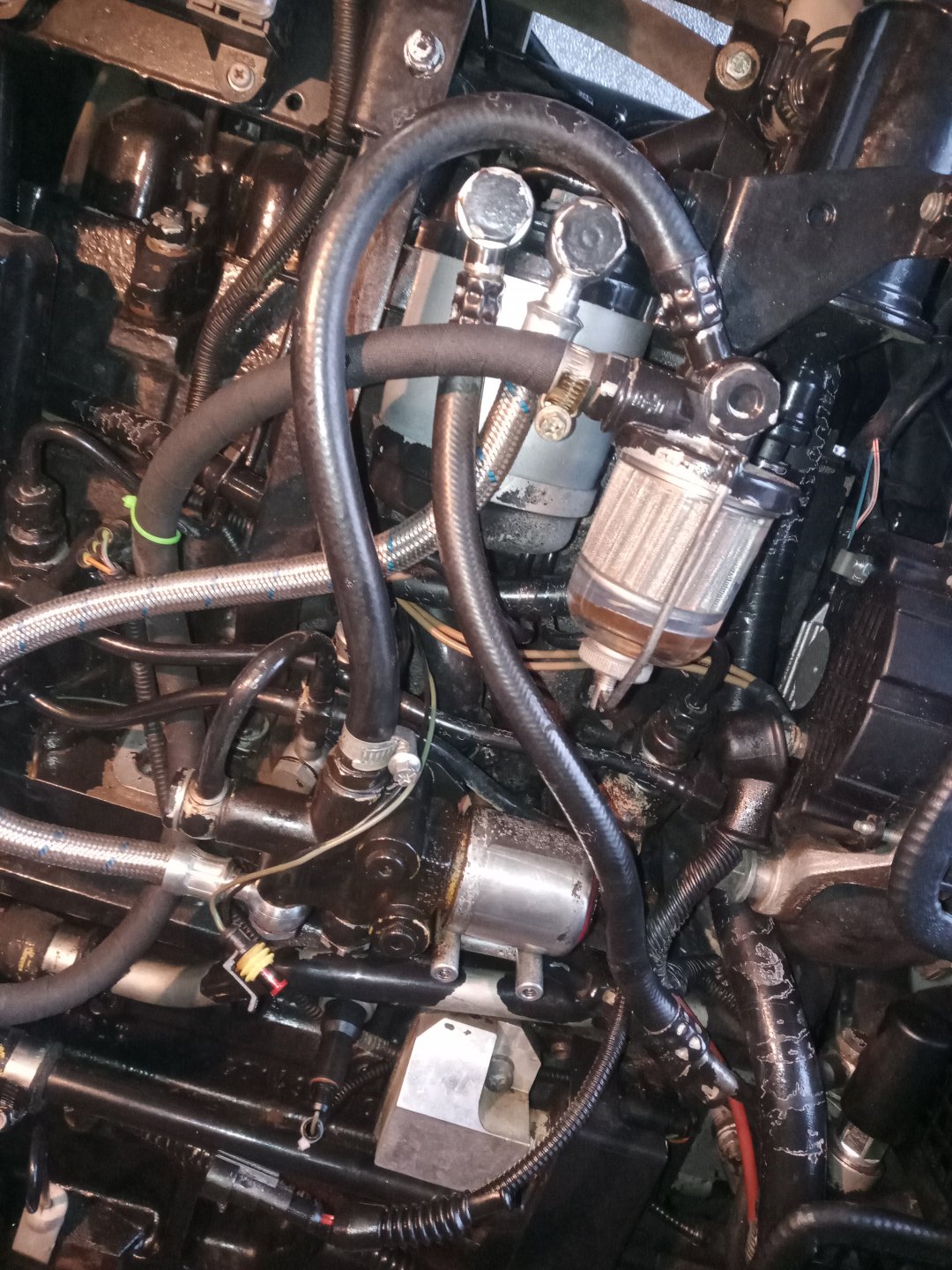

Tak to wygląda, jak to ma nie cieknac jak tam na tym trzpieniu niema żadnego oringa, możliwe to że cewka jest chłodzona ropą???
Cieknie przez przewód prądowy cewki 😭
To jest trójdrożny zawór? Wtyczka ilu pinowa?

1 godzinę temu, bratrolnika napisał:
d*pa blada, w Jaryszkach nie taką mieli, może poszukają, może coś się uda
jaki to konkretnie model ciągnika ?

1 godzinę temu, hubertb napisał:
Wytocz szczelną osłonę trzpienia zaworu i połóż cewkę na zewnątrz. Tak jak mają np. zawory do paliwa LPG.
Nie mam możliwości takiej modyfikacji, jak nie dostanie w poniedziałek tej cewki nigdzie, to we wtorek w przypływie wkurwienia zaspawam to na sztywno w pozycji otwarty, a gaszenie będzie gdzie indziej
Wtyczka 2pin, plus i minus
To jest zawór z czterema przewodami
Zdjęcie na ciągniku poniżej
Agrolux 65
Tak z ciekawości dlaczego? Tokarzy u was pozamykali? Co to za chory pomysł żeby gasić ciągnik odcinając paliwo przed pompą niskiego ciśnienia. Przecież to nie ma sensu.
A kto powiedział że tak będzie??? Będzie gaszony tak jak wszystkie starsze wersje tego modelu, jest nawet oryginalna dźwigienka na kasecie która po podniesieniu gasi silnik
1 minutę temu, bratrolnika napisał:
Starzy powymierali, a młodych nie ma
Ten zawór gasi w sposób dosyć dziwny. Skoro nie masz dostępu do tokarzy to rozumiem. Pozycję otwartą wywołasz też dość mocnym magnesem.
Mówisz o tym który się popsuł, czy o tym który od trzydziestu lat stosowali we wszelkiej maści deutzach, same i lambo???
Podejmiesz się reanimacji tego???
Pozycje otwartą to wywołam sobie nawet śrubokrętem wsadzonym w otwór nr4, nim wypchne trzpień na odpowiednią odległość
Agrolux 65
No to lipa trochę bo żeby on był trójdrożny albo dwu to byś z jakieś ciężarówki (volvo, daf, iveco ,merc) założył po drobnych przeróbkach i by było po problemie. A od biedy jeśli cieknie z tego przewodu od cewki, to możesz spróbować odwinąć tego peszla i zalać te kable przy cewce klejem na gorąco.
Jest tak, od góry zasilanie, na wyłączonym zapłonie przelew  spowrotem na filtr, na włączonym zapłonie podaje paliwo na pompkę, do tego wyjście nr 4 które jest połączone z przelewem , i które zapewne otwiera się przy zbyt dużym ciśnieniu.
Peszel był już skracany, całość była suszona, odtłuszczana, i zalana klejem do szyb, niestety nie dało to zbyt wiele
