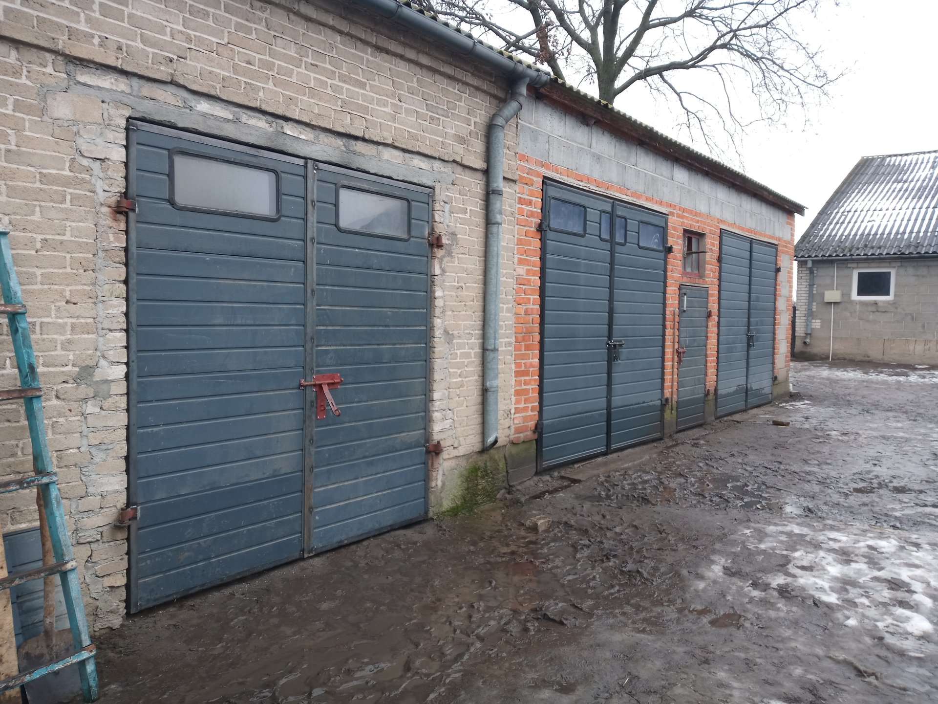

48 minut temu, bratrolnika napisał:
ja robię tak że spawam dolny profil i boczny, w L, wsuwam płyty, i dopiero potem zamykam pozostałymi bokami
tyle że ja daję ceowniki typowo do płyt warstwowych, tam płyta siedzi sztywno
No ja też brałem typowe. Ale tylko ostatni ceownik spawałem z płytą już. Toż to się zaraz opali przy spawaniu. A i pomalować ramę trzeba. U mnie dodatkowo 1/3od góry poliwęglan i dookoła płaskownik wąski żeby nie wiało. Ten płaskownik też bigosu narobił bo kręciło ceówke jak chciało
Ogólnie ciężko dostępne te ceowniki typowo do płyt. To znaczy u mnie są, ale nigdzie indziej ich nie widziałem, nawet zdarzało się że wmawiali mi że takich nie ma, są tylko standardowe
Tu z płyty 40mm i ceownika 40/46/3

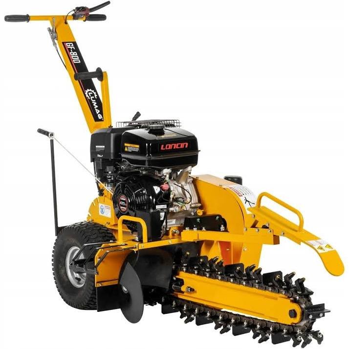

Qwazi napisał:
26 minut temu, bratrolnika napisał:
miałem możliwość popracować małym Sunwardem, fajne to, ale przy przejeżdżaniu przez dołki można się bardzo szybko obsrać po same kokardki
To, co kupił mój syn, to nie jest typowa koparka. To coś takiego
jakaśxdziwna ta piła 🤔 Rysiek takiej nie ma ...🤔🤪
U mnie jest tego tam gdzie płytę sprzedają. 50tke brałem i taką płytę.
a płytę to ja mam za darmo, drzwi zrobione już kilkanascie, i tyle co ceownik kosztował
